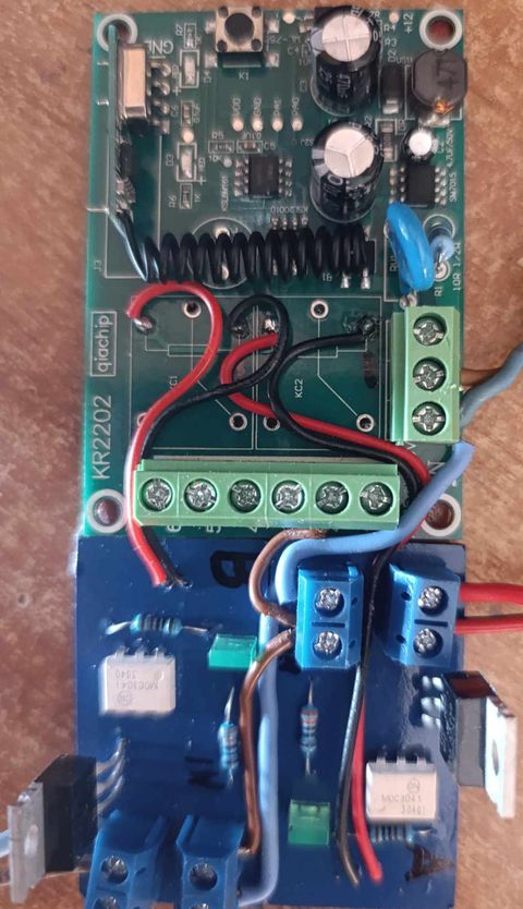

Ho recuperato un vecchio verricello che non ha la frusta con interruttori di comando. La mia intenzione era quella di comandarlo con un modulo RX433 a due canali. Siccome so' che i carichi induttivi come i motori creano problemi ai relè se comandati da essi ( ovvero problematica arco voltaico a rilascio tensione e morte prematura del relè ) avevo pensato di comandare il motore tramite due SSR indipendenti ( su...giù... )
Gli SSR in questione sono autocostruiti ( li ho costruiti alcuni diverso tempo fa per altri progetti ) e sono di semplice fattura. In sostanza, c'è un MOC3041 che comanda un TRIAC BT138 da 12Ampere che lascia passare la fase quando azionato dal TX, quindi, dai 12VDC che dapprima alimentavano i due relè sulla scheda RX433 ( ora rimossi ).
I due segnali VDC dei due canali separati A e B sono indipendenti e non hanno modo di essere azionati contemporaneamente.
Per l'inversione di marcia, ho optato per due condensatori gemelli da 50 mF ( ne ho uno scatolone, non mi sono posto molto il problema dei costi ).

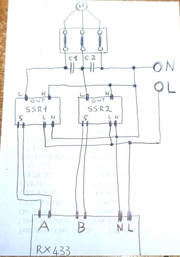

Il circuito funzionerebbe in questo modo:
Quando si da comando segnale A, SSR1 lascia passare la fase verso C1 che è collegato tra avvolgimento ausiliario e avv. principale. Per la rotazione inversa, invece, il comando B lascia passare la fase che va a un capo di C2 che è collegato tra avv.principale e avv.neutro... il neutro della rete è collegato diretto al neutro dell'avvolgimento motore ( posto lo schemino disegnato a penna, più facile da capire ).
Ho fatto delle prove e funzionano i comandi.
Veniamo al problema:
A volte, quando inserisco la spina, un canale si attiva autonomamente e comincia a girare senza che do il comando A o B. Ho controllato la tensione a riposo degli SSR e ci sono circa 15 volt sulle uscite di entrambi gli SRR. Possibile che questa bassa tensione sia sufficiente a caricare i condensatori a sufficienza da generare lo sfasamento e far partire il motore da se??? ( il fenomeno si presenta più frequentemente dopo alcuni avvii e mai a "freddo" con condensatori scarichi )
Domanda 2: Stavo pensando di mettere una resistenza 10 khom e 10W in parallelo all'uscita degli SSR per abbattere correnti del condensatore a ritroso quando disattivati i comandi... potrebbe essere un idea valida per evitare azionamento autonomo??
Inoltre, ho notato che il verricello quando viene azionato è come se avesse un soft start di un paio di secondi, che in realtà non mi dispiace affatto ( evita di dare strattonate al cestello ). Volevo capire se è un comportamento accettabile dovuto al fatto del doppio condensatore, o se è problematico questo fenomeno.

Gli schemi vanno disegnati con Fidocadj. È un ottimo strumento e si impara in un attimo.
L'uso di due condensatori messi in quel modo non mi convince.
Per invertire il verso di rotazione ho visto fare così:
Quello che preoccupa di più per la sicurezza è l'uso di un radiocomando qualunque (oltretutto a 433 MHz, banda molto satura e disturbata) per muovere una macchina di quella potenza.
Che carichi ci sono nel cestello? Cosa succede se parte autonomamente? O parte e non si ferma più? O si ferma e non parte più?

Sarebbe interessante avere un terzo pulsante di stop con un relè che disalimenta fase e neutro per evitare qualsiasi problema.
Spero che la trasmittente sia digitale e codificata altrimenti con le interferenze potrebbe essere un problema notevole.
Riguardo lo schema condivido il parere di
GuidoB in quanto tutte gli elettrodomestici utilizzano questa configurazione.
Nel tuo caso converrebbea a mio parere avere un relè per la inversione e un SSR per la partenza.
Il relè commuta sempre a corrente zero e quindi non si rovina.
La partenza potrebbe essere dovuta ad un autoinnesco dei Triac.
Il circuito è dotato di snubber?

Grazie per i consigli, proverò il collegamento con un condensatore per l'inversione come da schemino sostituendo il segnale di fase degli SSR al posto degli switch sulla fase e vedere se possa fare al mio caso.
