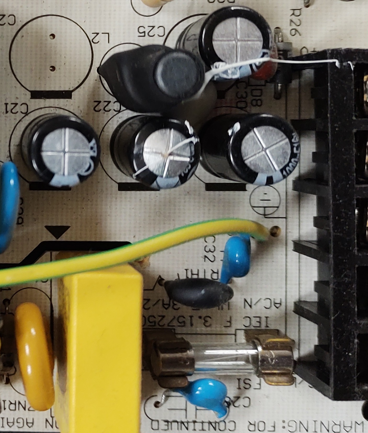

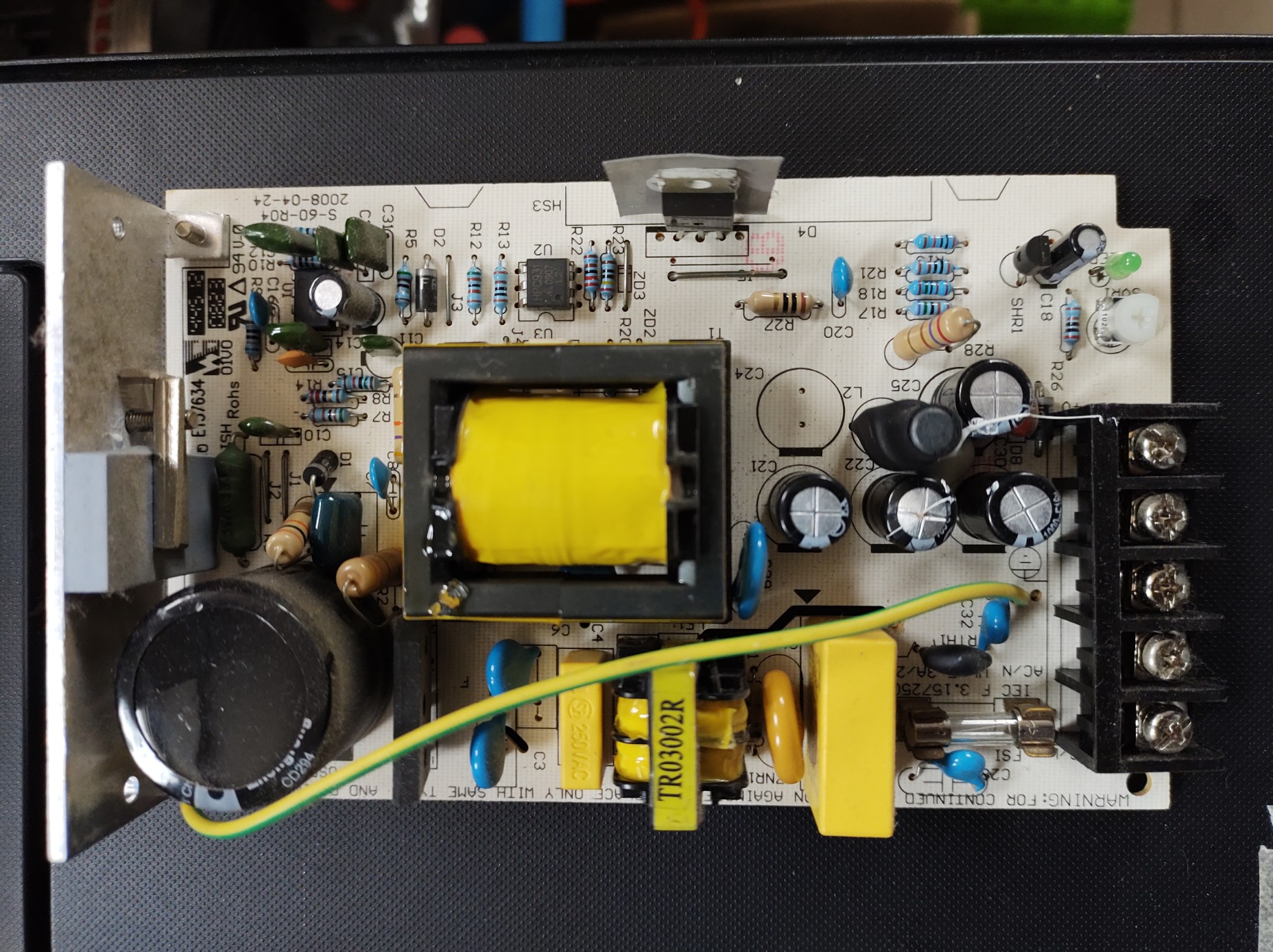

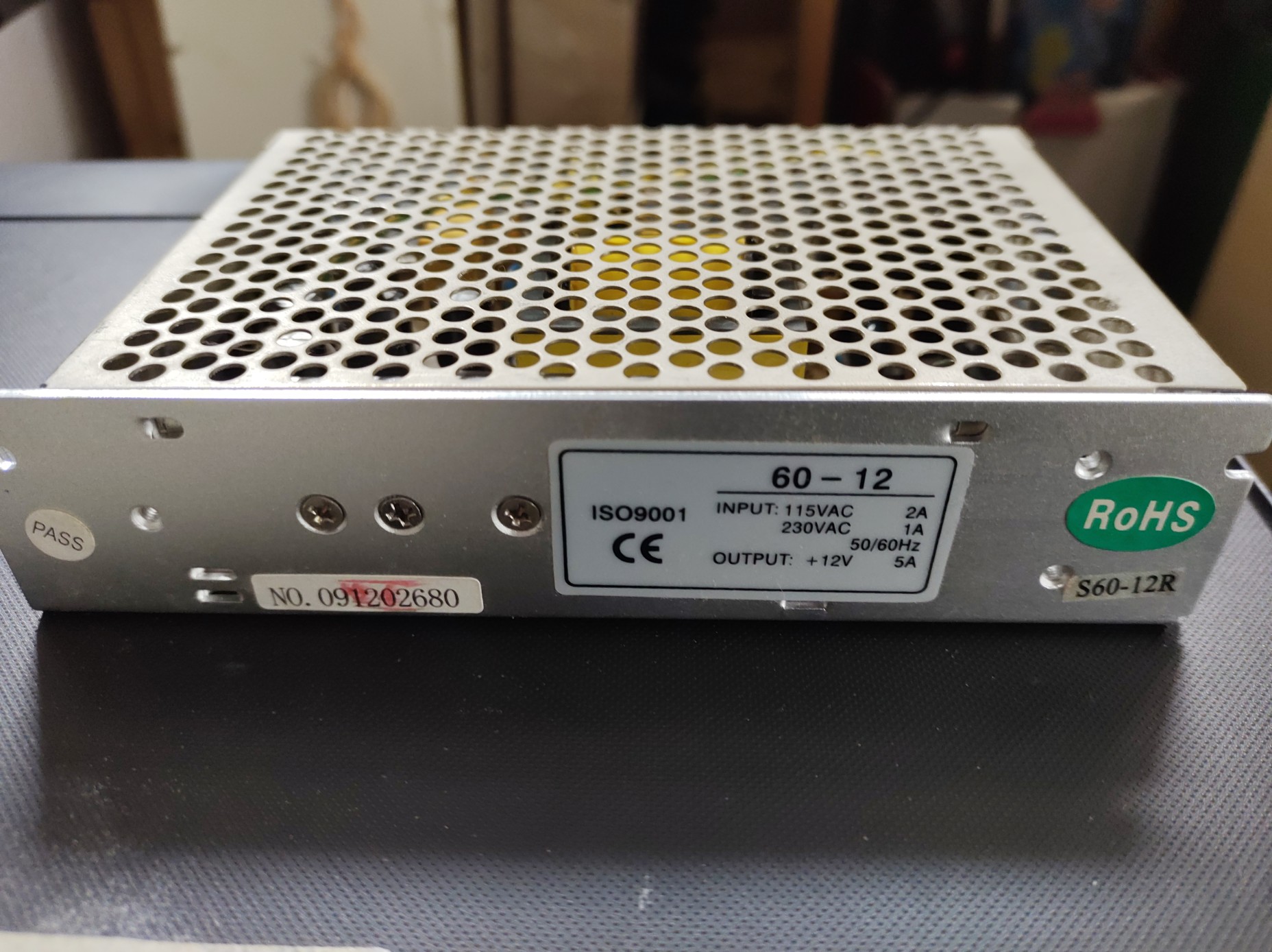

Dopo circa 10 anni di inutilizzo, ho riacceso oggi un alimentatore monofase con uscita 12Vdc 5A, senza alcun carico collegato. Ho sentito subito un rumore, tipo sibilo o ronzio, e ho notato il led verde lampeggiare.
Dopo qualche secondo un piccolo scoppio, non ho notato fumo, ho tolto subito alimentazione. Fusibile interno non è intervenuto, né protezioni magnetotermiche / differenziali di impianto. Ho quindi provato ad alimentare nuovamente a vuoto, il led verde si accende fisso e in uscita misuro a vuoto 11,8V circa col tester. In allegato le foto dell'alimentatore, secondo voi potrebbe essere il condensatore C22 esploso? Potrebbe essere sufficiente sostituirlo per rimettere in funzione l'alimentatore?

electrocompa ha scritto:sostituirlo per rimettere in funzione l'alimentatore?
Cosi a distanza diventa difficile, aspetta che recupero la sfera di cristallo dallo scaffale.....
Sicuramente va sostituito.... Ma probabile che devi sostituire TUTTI gli eletrolitici
Questa tipologia di condensatori ha un "liquido" all'interno con tempo si secca !

Messaggioda Foto Utentesetteali » 4 gen 2025, 20:00
Come ti ha detto @ThEngi, quei condensatori elettrolitici li sostituirei tutti.
Ma controllerei anche quel componente brunito che si trova tra il fusibile e C32, quel colore che ha mi da da pensare.

Messaggioda Foto Utentevince59 » 4 gen 2025, 20:35
setteali ha scritto:Come ti ha detto @ThEngi, quei condensatori elettrolitici li sostituirei tutti.
Non è un termistore? E' siglato RTH, se cosi fosse il colore a me sembra normale.

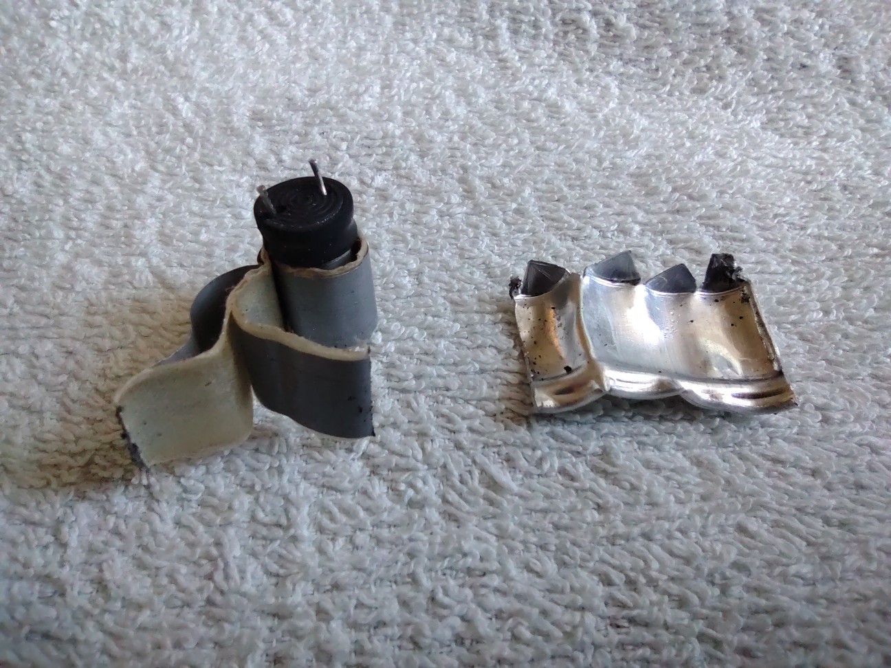

Messaggioda Foto Utenteelectrocompa » 12 gen 2025, 11:31
Ho sostituito il condensatore esploso, ho provato l'alimentatore per qualche minuto a vuoto e 15 minuti a mezzo carico e per il momento sembra funzionare regolarmente. Allego le foto del condensatore sostituito, che ho aperto..
