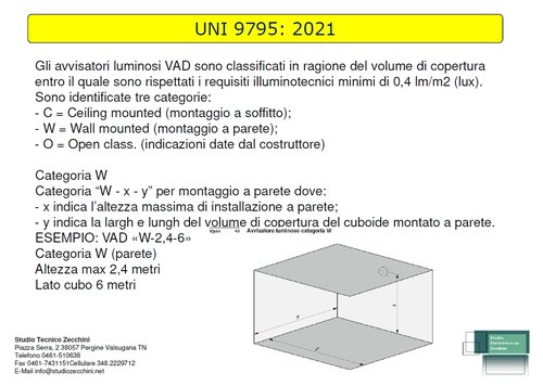

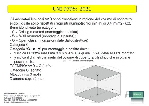

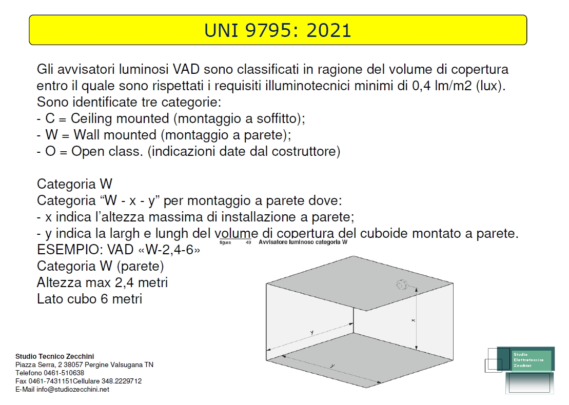

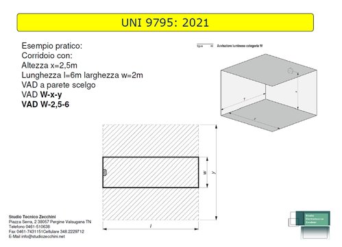

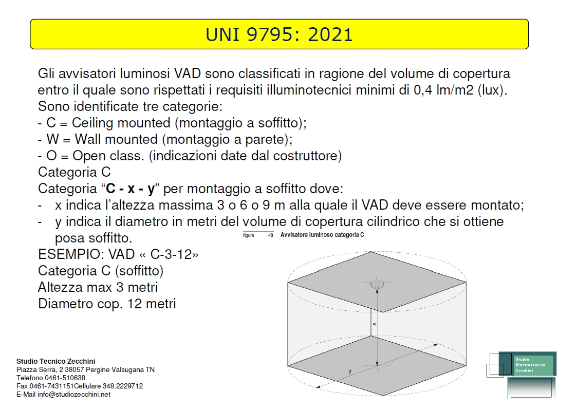

Ciao a tutti, dove posso trovare riferimenti normativi circa quanto in oggetto?

pannelli di cosa? allarme incendio? --> UNI9795

Alcuni esempi:
