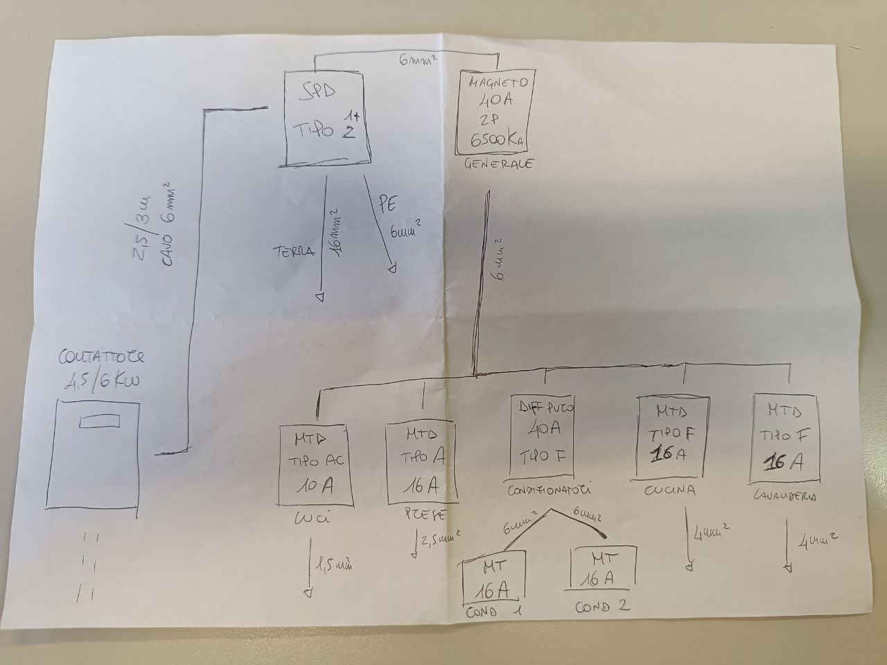

Buongiorno a tutti,
vista la prossima parziale ristrutturazione di casa, volendo risparmiare un po' quantomeno sull'acquisto del quadro elettrico prendendo gli interruttori dove trovo le offerte in rete (l'installazione verrà fatta dal futuro elettricista), vi chiedevo se il progettino che avevo studiato andasse bene o ci fossero delle criticità. Grazie mille
Allego schema

Ho l'impressione di averla già sentita di recente questa domanda: Link :mrgreen:
Da distante senza dati è difficile eseguire la progettazione :ok:
Sicuramente non capisco perché posare il 4 mmq e limitarlo a 16A o come è stato dimensionato il generale da 40A se sotto c'è un 6mmq.

Immagino sia quasi impossibile senza ulteriori dati, ma avrei bisogno solo di capire se ci sono errori grossi.
Il montante è stato messo da 6mmq perché poco distante dal contattore, onde evitare di prendere tutti gli interruttori da 6000kA, visto che al momento la linea è (e sarà probabilmente) da 3 kW. Il resto delle scelte (vedi anche C40 generale o predisposizione induzione) sono dettate da futuro possibile upgrade a 4,6/6 kW o fotovoltaico, in modo da fare solo piccolissime modifiche.
Per le dorsali da 4mmq la ratio sta nella distanza percorsa, per ridurre caduta tensione; aumentare gli mtd oltre i 16A per una lavanderia e condizionatori non ne vedrei l'utilità(oltre che non avere protezione sulle prese della lavanderia), o sbaglio?

L'spd non è protetto

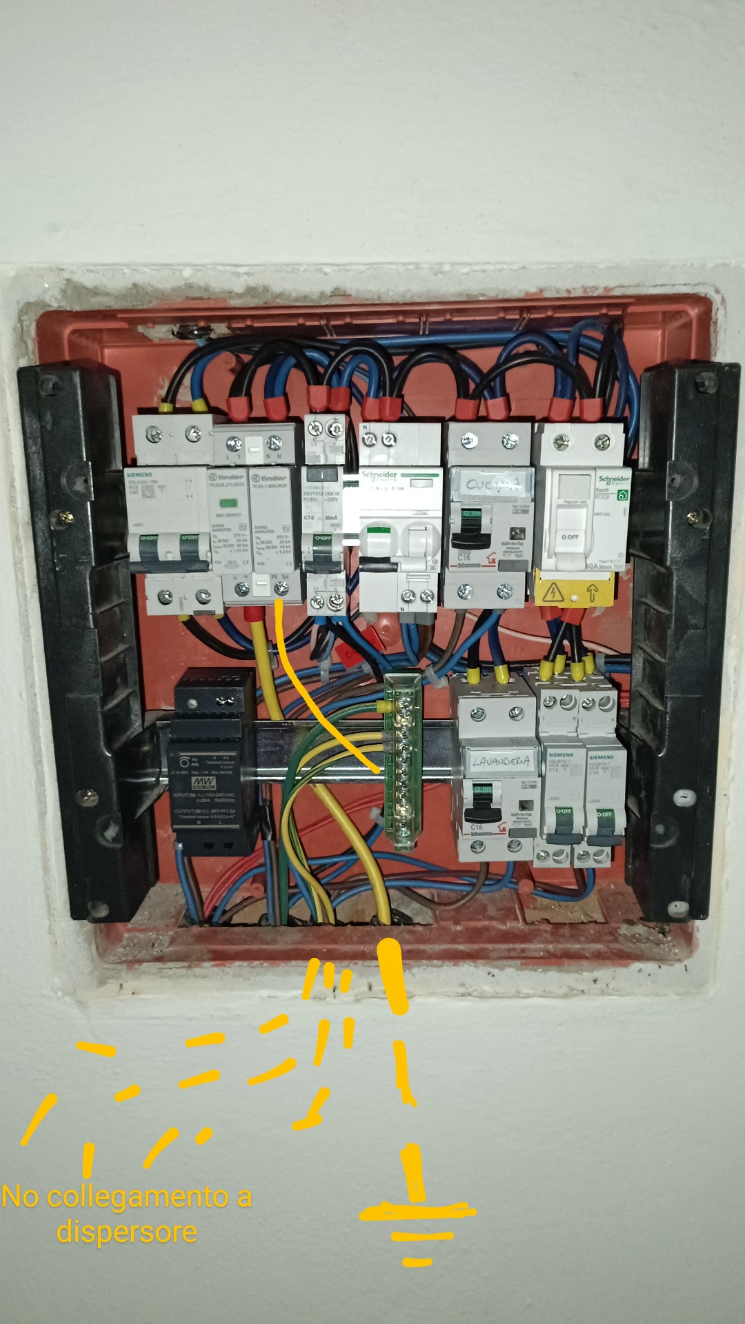

Ok grazie. È venuto oggi l elettricista a installare il quadro ma non mi sembrava molto esperto di spd. Ha collegato il cavo diretto dal paletto di terra all spd e l altra uscita alla barra equipotenziale cui si collegano tutte le terre dell impianto. Alla barra equipotenziale però non si collega il cavo di terra che va al pozzetto. Va bene lo stesso? La terra scarica comunque attraverso il cavo collegato all spd o andrebbe collegato all equipotenziale?
Allego foto che forse capite meglio

DCata ha scritto: Ha collegato il cavo diretto dal paletto di terra all'spd e l'altra uscita alla barra equipotenziale cui si collegano tutte le terre dell impianto
Va bene, inoltre ha fatto passare il cavo diretto in un corrugato a a sè: è il modo più corretto di collegare un SPD.
Non ti posso dire niente sul resto del quadro perché non si riescono a seguire i collegamenti

Ok grazie. Quindi un eventuale dispersione di elettrodomestici passa attraverso la barra equipotenziale e il spd e arriva al paletto di terra?

Ora che l ' Impianto ha 5 tra Differenziali Puri e MagnetoTermiciDifferenziali,
per ottimizzare la Continuità del Servizio assicurati che i Servizi Essenziali H24,
come Luce, Allarme, Congelatore, Frigo, Modem etc. :
. Siano derivati dai Differenziali Luce o Prese
.. non devono condividere lo stesso Differenziale dei Grandi Elettrodomestici
( di maggior Potenza ) di Cucina, Lavanderia, Condizionatori,
che apportano il 90% della Corrente Dispersa anche a causa dei loro Filtri di Rete
incorporati che disperdono 2mA ciascuno anche in Stand-by, quando sembrano spenti .

DCata ha scritto:Ok grazie. Quindi un eventuale dispersione di elettrodomestici passa attraverso la barra equipotenziale e il spd e arriva al paletto di terra?
Sì .
Affinché la Barra Equipotenziale non venga sottoposta agli elevati picchi di Corrente
in gioco e conseguenti pericolose Differenze di Potenziale tra i suoi Morsetti
e tra le Masse dei Carichi collegati .
