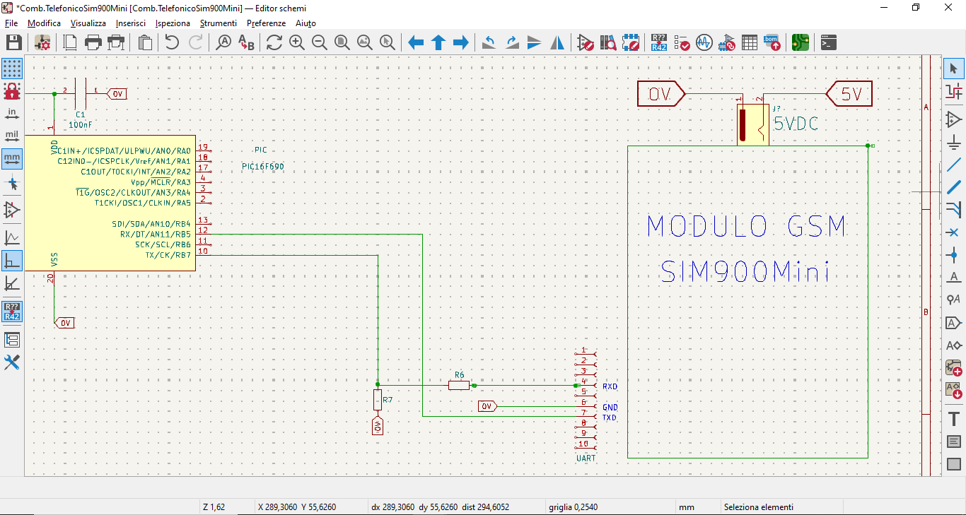

Buongiorno a tutti, ho un problema legato alla comunicazione seriale tra un PIC16F690 e un modulo GSM SIM900MINI. Collegandolo alla scheda similare a Freedom 2 da me costruita, comunica e funziona benissimo, ma se la stacco, non comunica più. C'è qualcuno che mi sa dire cosa manca nei collegamenti tra i due? In allegato vi è il pezzo di schema inerente.
Anticipatamente ringrazio per l'attenzione
Modulo GSM SIM900 Mini

Sia il Micro che il SIM900 sono alimentati a 5V?
Come mai c'è un partitore R6 R7?
Hai verificato con oscilloscopio se il segnale rientra nella maschera prescritta dalle due interfacce?
sia il micro che il modulo sono alimentato a 5 volt. Il partitore l'ho copiato da un progetto che metteva un transistor nell'altro ramo per interfacciare le due tensioni, 2,8 volt e 5 volt. Qui non ho un 2,8 volt dato dal modulo mentre nel sim900 c'è. Non ho un oscilloscopio

WALTER ho detto che non comunica più se stacco il circuito dalla scheda test Freedom2; come da schema non comunica più e quindi presumo che manchi qualcosa a livello di hardware

stefanopc ha scritto:Sia il Micro che il SIM900 sono alimentati a 5V?
Ma dici di provare ad eliminare il partitore R6 R7 e lasciare i collegamenti tx rx diretti?

Direi che il modulo sim900 di solito è fatto per funzionare con una Lipo con tensione massima a 4.2V.
quindi di solito c'è un diodo o due per ridurre la tensione.
Per le connessioni ti potresti ispirare al tutorial dei link sotto al minuto 1.00.
https://www.youtube.com/watch?v=KWMOrwPTsOY
https://www.youtube.com/watch?v=GV-mGYNBWc8
ciao
p.s. Non sono utilizzate resistenze ne transistor.
ciao
Non si capisce bene perché in tutti i progetti messi a disposizione c'è sempre di mezzo Arduino. Comunque grazie mille. Penso che togliendo il mio partitore si riesca a fare funzionare la comunicazione. Ti aggiornerò, ancora grazie ciao.

Per fare un minimo di diagnosi con un adattatore USB seriale TTL (non rs232) ti puoi interfacciare sia lato PIC che lato SIM900 e vedere da che parte sta il problema.
