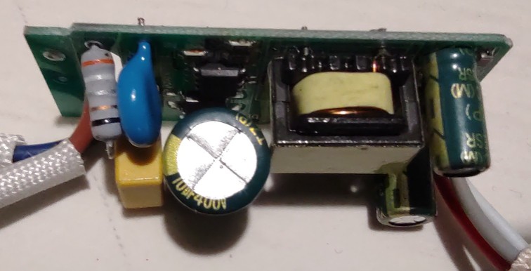

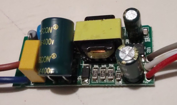

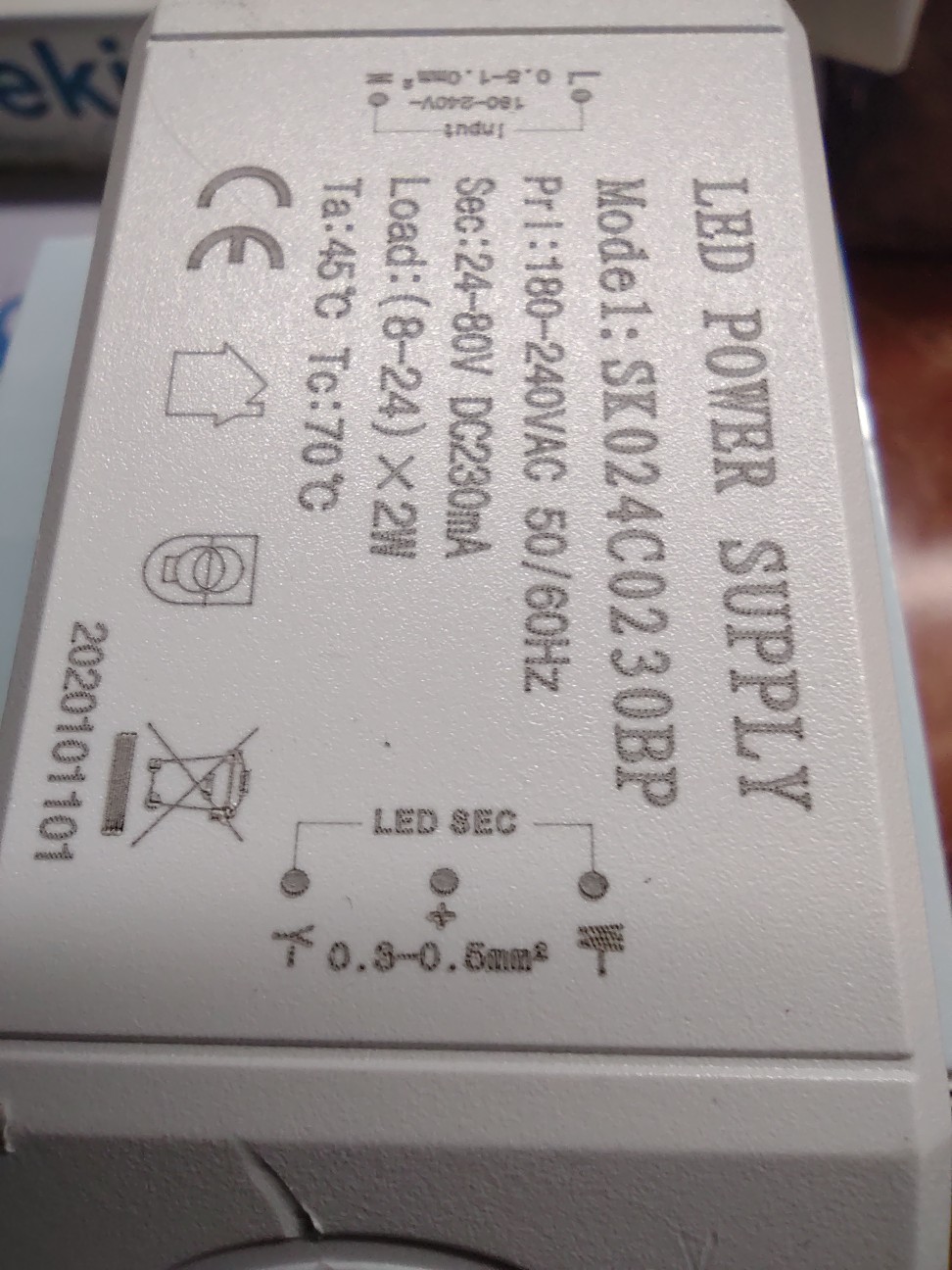

Buongiorno, all'accensione dell'applique da parete i led emettono dei veloci lampeggi quasi impercettibili e la lampada non si accende. Vorrei a provare a sostituire l'alimentatore, quello che non capisco è perché 3 fili in uscita e se ne esistono di compatibili. Allego foto di quello non funzionante.

-W e -Y potrebbero essere negativo bianchi e negativo gialli ? (combinati per ottenere una tonalita' piu naturale)

Si, si vede dalla scritta sul case, che e' un driver a corrente costante ... 24-80VDC 230mA, significa che il driver da 230mA stabili fra 24 ed 80 V, tensione che dipendera' da quanti led in serie ci sono collegati per ogni stringa-serie, ad esempio 10 led in serie da 3.5V di tensione di soglia causeranno l'erogazione di 35V (stringhe-serie che poi dovranno essere parallelate fra loro per reggere quella corrente, in funzione del tipo e modello di led)

230mA sono per ogni singolo colore giallo/bianco? Oppure la corrente totale erogata sul comune?
Altro dubbio: come interpretare il dato di potenza (8-24) x 2W ?

Tirando ad indovinare, non vedo due trasformatori o due induttanze, quindi probabilmente 230mA complessivi, inoltre (sempre probabilmente) 2W di led (in tutto) potrebbero essere la massima potenza complessiva che il driver e' in grado di alimentare.
Il perche' delle due uscite separate, anche qui posso solo tirare ad indovinare, ma mi sembra di vedere un secondo chip, potrebbe essere che si possa accendere solo bianco freddo, solo bianco caldo o entrambi in qualche modo (pressioni ravvicinate dell'interruttore di alimentazione, forse ? )

Potrebbe anche essere che alcuni led guasti abbiano causato il danneggiamento del driver? E che quindi sostituendolo potrebbe anche guastarsi nuovamente? Se scelgo un alimentatore con corrente più bassa i led fanno meno luce, se ne scelgo uno con corrente maggiore rischio di danneggare i led, corretto?

Si, e' corretto, e si, potrebbe anche essere colpa dei led, ma ce ne vorrebbero parecchi in corto, tali da portare la tensione di caduta della serie sotto i 24 V, dove il controllo di corrente potebbe non funzionare piu correttamente.
Dipende pero' da come e' costruito il tutto, se fosse un prodotto di qualita', ci sarebbero piu led del minimo, tanti da farli funzionare tutti al 70-75% della massima corrente di targa (farebbero un po meno luce ognuno, ma essendo di piu, farebbero piu luce tutti insieme, e durerebbero molto di piu) ... se invece fosse una "cinesata", potrebbero averne messi anche meno del minimo, facendoli funzionare ad una corrente maggiore del massimo, risparmiando led ma facendoli durare anche un decimo di quello che dovrebbero durare.

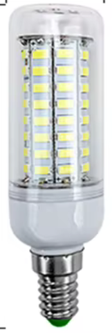

Solo come esempio di quello che intendo.
venditore 1, 15W dichiarati, "probabilmente falsi":
Questi led sono marcati per un "absolute maximum rating" di 30mA, il che significa non piu di 20 in zona "sicura" di funzionamento, dato che sono messi a stringhe per aumentare la tensione, e che ogni led contiene due chip in serie (7.2V di caduta), possiamo aspettarci 9 stringhe (8 intorno piu il disco superiore) da 8 led (circa 58V di caduta), per alimentarle a 15W o poco meno servirebbero complessivamente circa 260mA, che divisi per 9 stringhe fanno circa 30mA, senza dissipazione ne adeguata ventilazione, farla funzionare a 15W sovralimentando i led porta ad un'aspettativa di vita fra 1 e 2 settimane (gia viste nella pratica).
venditore 2, 15W dichiarati, "probabilmente veri":
stessi led della prima, 11 stringhe di led (10 piu il disco superiore) da 12 led ciascuna, caduta di tensione circa 86V, corrente per 15W di circa 175mA, suddivisa pero' per 11, che fa circa 16mA per stringa, in queste condizioni oltre a scaldare molto meno, ci si puo realmente aspettare (salvo imprevisti, che possono sempre capitare) una durata simile alle 50000 ore normalmente dichiarate dai costruttori dei led (in realta' non essendoci comunque un'adeguata circolazione d'aria in quei "cosi cinesi", probabilmente una stima ottimistica potrebbe essere di 15000 o 20000 ore, sempre comunque maggiore di un paio di settimane)
