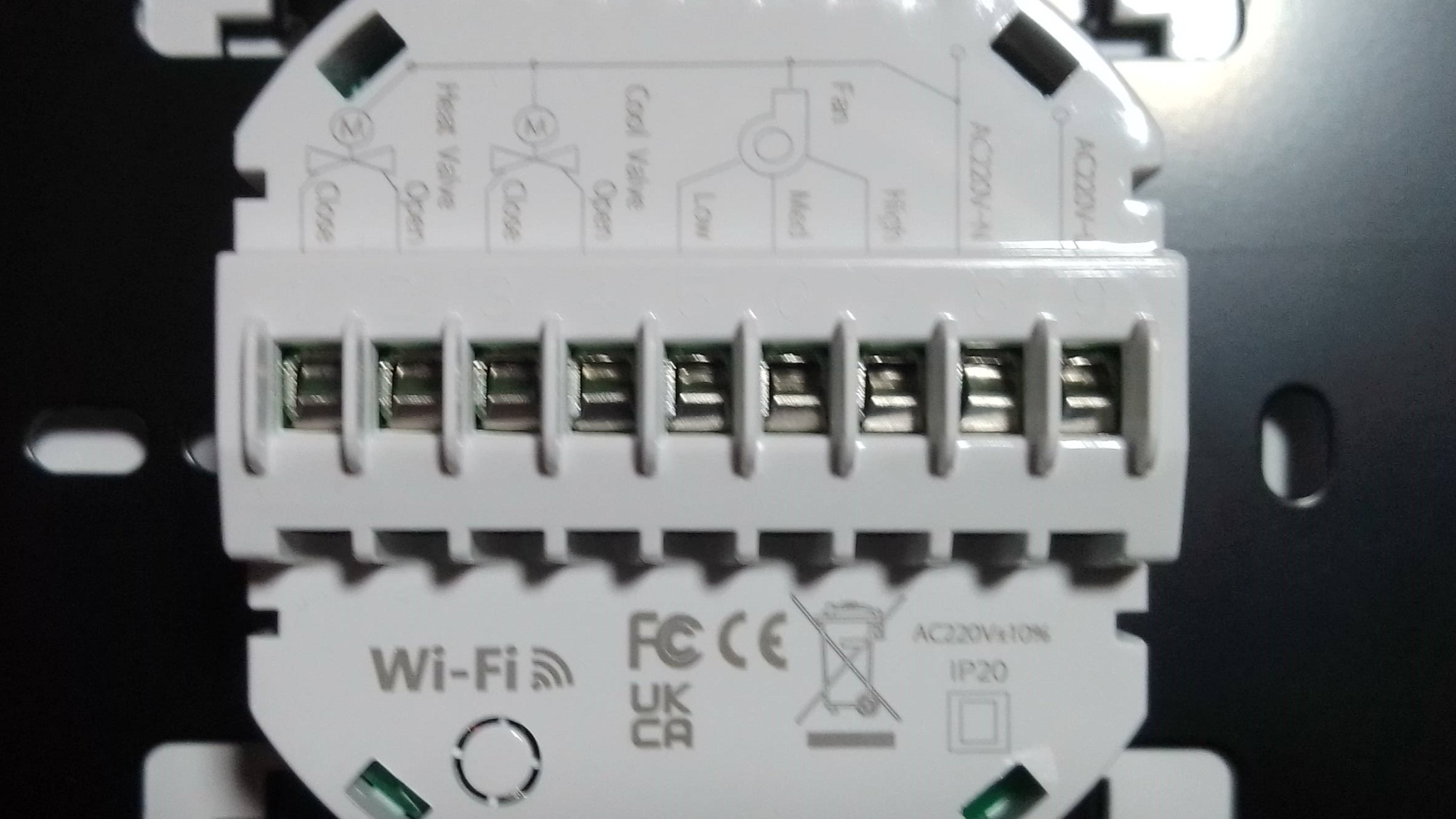

Salve, volevo cambiare il mio cronotermostato a batteria dell mia caldaia a condensazione, quindi ordino un crono a 220 V ma mi è arrivato, erroneamente, un cronotermostato per aria condizionata, mi chiedevo se fosse possibile farlo funzionare anche su caldaia, allego immagine del retro dove si vedono tutti i collegamenti. Ringrazio anticipatamente tutto il forum e in particolare a colore che vorranno darmi una mano... grazie.

La caldaia solitamente richiede un "contatto pulito" ovvero a cui non viene fornita tensione ma solo aperto-chiuso.
Nel tuo caso tutti dallo schema dell'oggetto i contatti sono tutti POLARIZATI (o non "puliti").
Infatti chiuderanno verso la tensione di rete.
Verifica il manuale della caldaia cosa è previsto.
Nel caso effettua reso

Grazie.
In effetti il modello che ho adesso ha contatto pulito, quindi devo fare reso...
