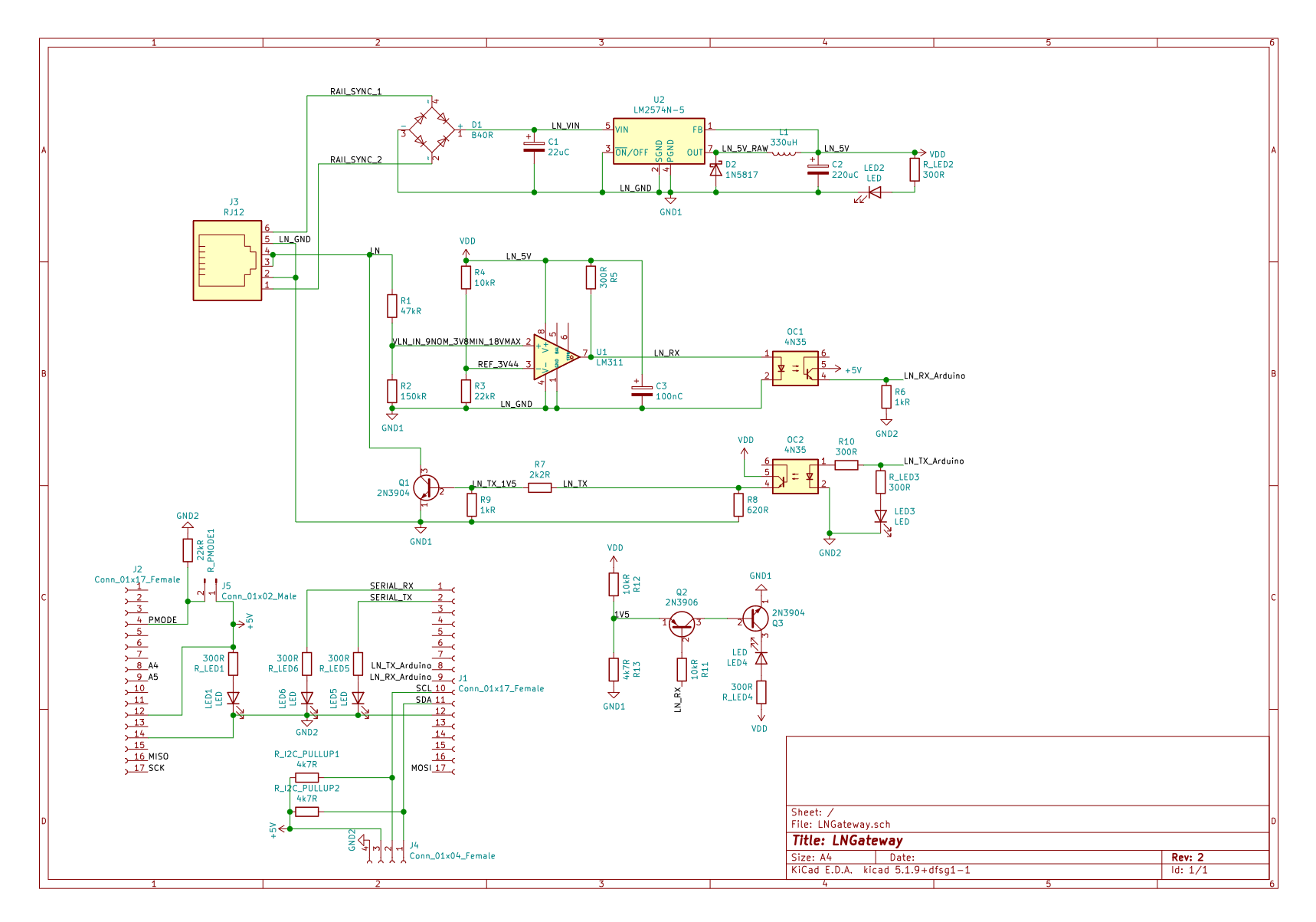

Vorrei capire il motivo dei resistori R8 e R9 in questo schema:
Fonte: https://orvio.github.io/LNGateway/LNGateway.pdf
Nella mia ignoranza pensavo bastasse R7 per pilotare il transistor.
Ho riprodotto lo schema con solo R7 (da 1k) e non funzionava, ho aggiunto l'equivalente di R8 (da 470Ohm) e funziona.
A questo punto vorrei capire a cosa serve R8 (forse un pull down?) e a cosa srve R9 (me la aspettavolo se al posto di un trasistor ci fosse stato un mosfet).

Se non ci fossero R8 e R9, il rischio sarebbe che una minima dispersione del fotoaccoppiatore terrebbe sempre in conduzione Q1. Così come è stato schematizzato va molto bene.

Secondo me, nche se sono un po arruginito, R8 è la resistenza di pull-down del foto-accoppiatore OC2.
R7 ed R9 sono invece la rete di polarizzazione del transistor Q1.

R8 pulldown e R7 - R9 rete polarizzatore BJT, perfetto vi ringrazio molto! (e vado ad approfondire il discorso delle rete di polarizzazione, di norma i BJT li ho sempre visti pilotati tramite un solo resistore). Grazie mille!

Considera che, se non vi fossero R8 e R9, come ha già detto Foto UtenteEcoTan, una seppur piccola corrente di perdita del fotoaccopiatore potrebbe portare il transistor in conduzione e aggiungo che, anche se il fotoaccoppiatore fosse ideale, a fotoaccoppiatore spento la base del transistor risulterebbe flottante, cioè non collegata in nessun punto del circuito e questa è una condizione da evitare perché un minimo accoppiamento capacitivo con altre parti del circuito, magari dove transitano segnali ad alta frequenza, potrebbe pure portare il transistor in conduzione.
Comunque io avrei evitato R8, direi che già R9 possa garantire un funzionamento corretto.
