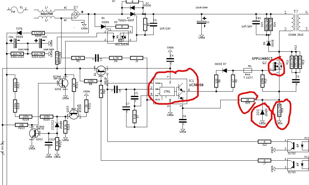

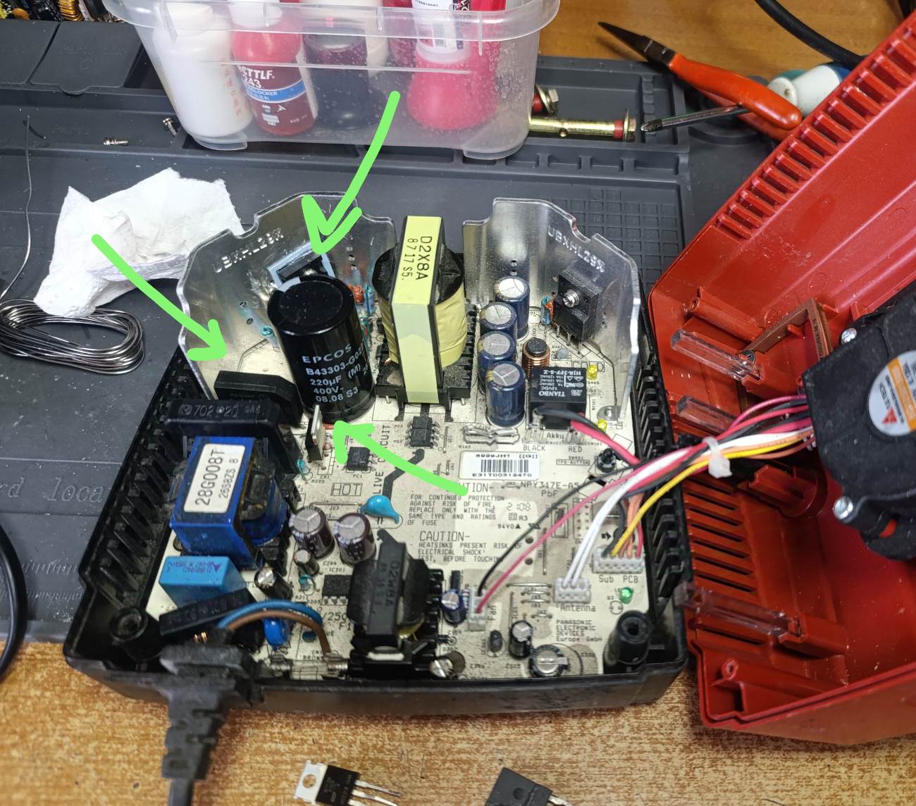

mi hanno regalato un caricatore "multipacco" guasto della Hilti, siccome posseggo un avvitatore Hilti, mi verrebbe comodo avere un secondo caricabatterie disponibile, visto il costo di questo marchio.
Praticamente, da un primo controllo, ho notato che hanno già tentato una riparazione e che da un primo guasto se ne sono susseguiti altri grazie alla bellissima e intelligentissima pensata di montare un fusibile da 15A al posto di uno da 4A.
Ho cominciato a controllare componenti e ho trovato ponte a diodi in corto, un triac BD136 in corto e un MOSFET anch'esso guasto siglato SPP11N80C3.
A parte il MOSFET, avevo tutti gli altri ricambi a casa ed ho proceduto alla sostituzione, cercando in rete tra gli eventuali equivalenti, ho notato che IRFP460 era un possibile candidato e lo avevo a disposizione, così ho fatto la prova e con qualche adattamento, sono riuscito a montarlo sul dissipatore ( purtroppo formato contenitore diverso... To220 e to247 ).
Ho riacceso il tutto, e sembra avviarsi correttamente il caricatore. Ho provato ad inserire un pacco e la carica parte, seguita da consueta accensione della ventola interna. Il problema è che dopo qualche secondo interrompe la carica per qualche motivo che non riesco a comprendere.
Qualcuno ha avuto esperienza con questi caricabatterie e può darmi qualche dritta? Grazie per il momento.
P.S. ho trovato in rete parte di schema, con delle parti già cerchiate in rosso, probabilmente da altra analisi di un modello uguale che non so' se centrano o meno con il mio caso.
Guasto caricabatterie Hilti C4/36-APC

Invece, stavo notando che nella parte bottom della scheda, tra GND e source del mosfet c'è uno zener SMD ZD3 che vede nello schema postato e cerchiato in rosso...
Ho provato a dissaldarlo e si è praticamente sgretolato... non riesco a capire che zener sia
Di sicuro è coinvolto nella protezione che interviene dopo qualche secondo dall'avvio carica.

Interpretando i cerchi rossi sul disegno sembra che bruciando il finale potrebbe coinvolgere lo shunt lo zener ecc.
Lo zener sembra una protezione per il current sense dell'integrato.
La sua tensione di zener dovrebbe essere inferiore alla tensione di alimentazione del regolatore.
Che alimentazione ha il regolatore?

Intanto ho controllato l' UC3845B ma sia l'alimentazione e l'uscita verso massa non sono in bassa impedenza, quindi magari lui è già salvo.
Hai per caso lo schema? in rete ho trovato solo quello parziale di un utente che a sua volta lo aveva trovato in quel modo mentre stava tentando la riparazione e si era focalizzato in quella zona.

Per quanto riguarda lUC3845B, controlla se sul pin 6 hai l'uscita del PWM, controlla anche il pin 3 (ISENSE) dovrebbe esserci un partitore resistivo, controlla tutte le resistenze che siano in tolleranza.

intorno l'UC sembra tutto in ordine a parte questo diodo, di cui non se ne capisce il valore perché esploso e non riportato sullo schema.
Come faccio ad alimentare e fare delle prove senza quel diodo? non è che mando in sofferenza qualche parte di circuito???
Quando inserisco la batteria, il caricabatterie si avvia, la ventolina raffreddamento si avvia, i led del pacco lampeggiano in sequenza e dopo circa 3-4 secondi si spegne la ventola e smette di caricare.
Resta sempre accesa la spia led indicante la tensione di rete.
In alto ci sono altre 2 spie che rimangono sempre spente... una ha il simbolo di un lucchetto chiuso e l'altra la forma di un lucchetto aperto.
