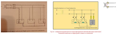

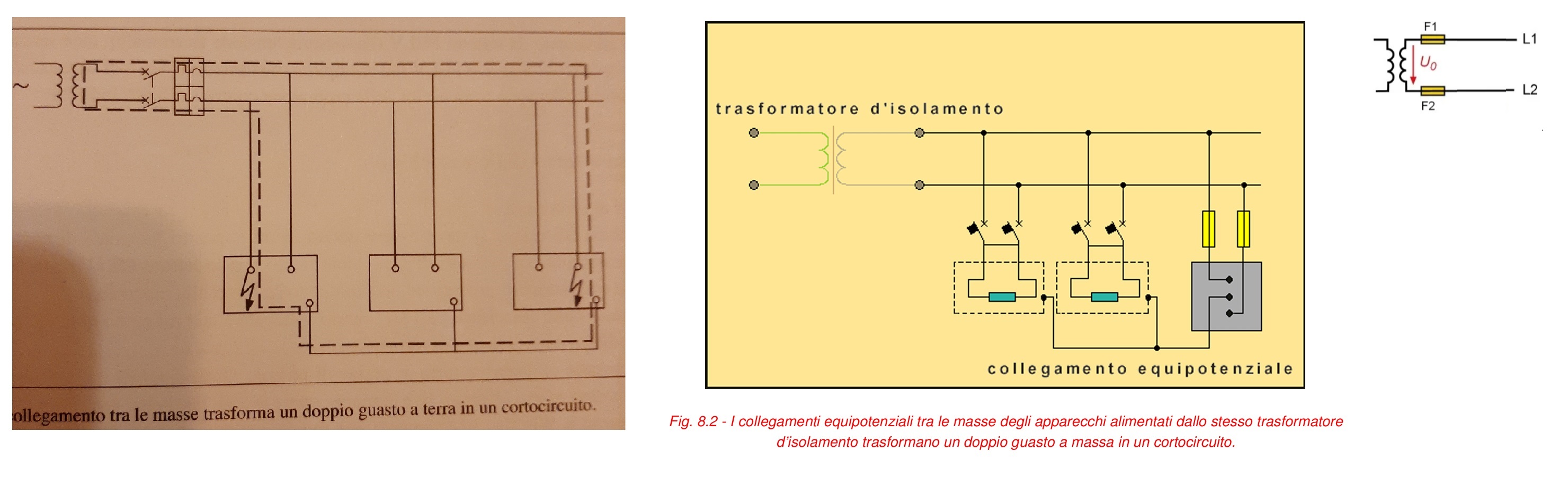

vedo di riassumere qui di seguito, avrei bisogno di chiarire principalmente i punti 3,4- per l'usco di fusibili / magnetotermici.
[linea 23Vac - trasformatore - secondario 23Vac isolato]
1-nel caso di singolo apparecchio di carico, la protezione per separazione (trasformatore) sarebbe già sufficiente per i contatti indiretti, e non sono necessari altri dispositivi di interruzione automatica (sul secondario), dato che doppi guasti sono considerati rari.
2-ad es. un differenziale a secondario interverrebbe solo in casi molto rari, o in doppi guasti in condizioni particolari. Effettivamente, non si vede praticamente mai negli schemi per separazione elettrica e non dovrebbe essere richiesto.
3,4- la protezione da sovracorrenti con fusibili / magnetotermico, dovrebbe essere obbligatoria nel caso siano connessi più apparecchi al circuito separato (oltre ad altre prescrizioni come il collegamento delle masse in comune e isolate da terra, ...).
Non mi è chiaro però se sia sufficiente proteggere in uscita trasformatore un solo polo con un solo fusibile, oppure è necessario proteggere entrambi i poli con due fusibili o un magnetotermico 2P (due fasi). Sugli esempi indicati che ho trovato (vedere picture in allegato) si vedono due fusibili o magnetotermico 2P su entrambi i poli del circuito separato in uscita trasformatore.
Non basterebbe un solo fusibile su un polo in uscita trasformatore per rilevare le sovracorrenti (come se fosse un "fase-neutro)" ?
O si ritengono entrambi i poli delle "fasi" attive (isolate) e vanno usati due fusibili o magnetermico 2P ?
allego anche alcuni riferimenti (pdf, picture).
É corretto ma…
Nel caso di un trasformatore non resistente al corto circuito per costruzione, le caratteristiche e il posizionamento del dispositivo di protezione contro le sovracorrenti vengono specificate dal costruttore del trasformatore stesso (EN. 60204) Solitamente vengono indicate protezioni bipolari (fusibili aM o T o magnetotermico curva D o K per il primario e fusibili gG o F o magnetotermico curva B o C per il secondario )
