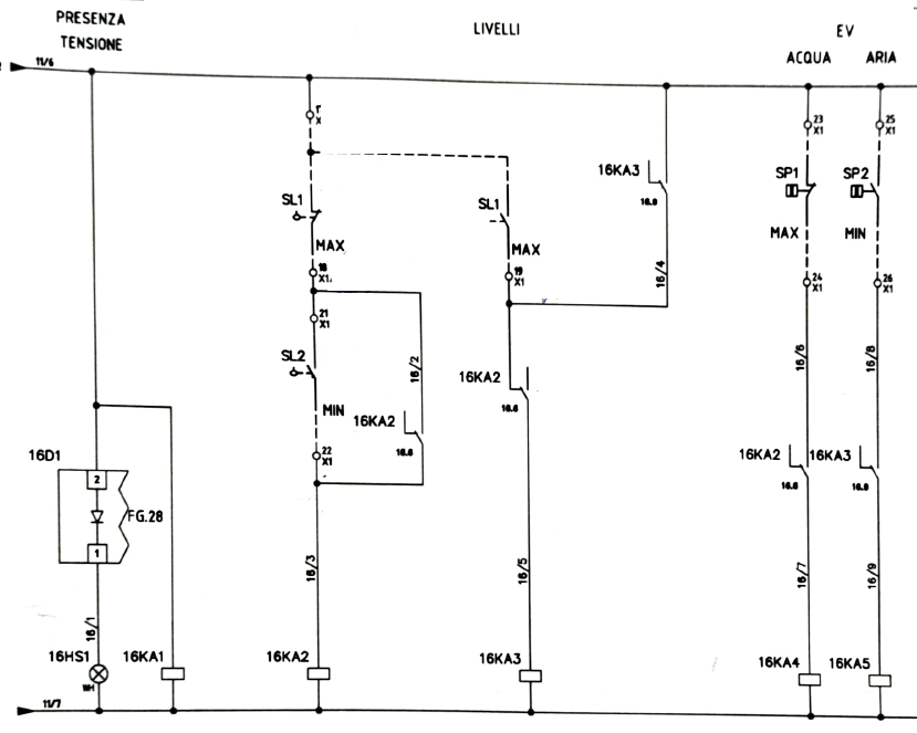

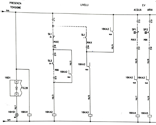

Qualcuno ha per caso qualche schema elettrico di collegamento degli ausiliari per gestire le valvole acqua/aria per un vaso espansione in una centrale termica?
Un cliente (idraulico) mi ha chiesto un preventivo per realizzare un piccolo quadro per gestire le valvole di carico acqua e aria per un vaso di espansione su cui sono presenti un galleggiante e due pressostati.
Ho trovato uno schema in rete ma sono presenti due galleggianti (SL1 e SL2) mentre nel mio caso è presente solo un galleggiante.
Come si può ovviare?

Il galleggiante (che ha due contatti - uno NO e l'altro NC) comanda l'EV per il carico dell'acqua nel vaso di espansione quando il livello è basso.
Un pressostato apre l'EV per caricare aria nel vaso di espansione quando questa scende sotto il livello minimo.
L'altro pressostato di sicurezza chiude l'EV dell'acqua quando la pressione è troppo alta.
Penso che con lo schema allegato, togliendo il galleggiante SL2 e lasciando solo il galleggiante SL1, dovrebbe funzionare.
Pareri?

fatico a comprendere, causa mia confusione fra indicazione di aperto in ambito idraulico ed in ambito elettrico.
attendiamo qualcuno che sia più sul pezzo... :D :D
