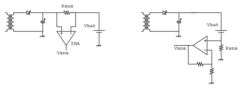

EcoTan ha scritto:La mia tentazione sarebbe fare un programma che ogni tanto interrompe la carica per controllare la tensione.
Basterebbe misurare la tensione "a freddo" sulla batteria per avere una misura della tensione di uscita effettiva, però a quel punto tanto varrebbe sensare la corrente di uscita e fare un controllo misto corrente/tensione direttamente.
EcoTan ha scritto:A me è capitato di portare un caricabatteria (autocostruito) da 48V a 60V e poi 72V nominali e quello che ha ceduto è stato il diodo a secondario, per massima tensione inversa.
È vero, anche il diodo può saltare, dipende da quale componente ha il breakdown più vicino. Però in generale c'è un sacco di circuiteria che è tarata per operare entro precise tensioni di secondario (switch del primario, rettificatore del secondario, Cout, snubber ecc.), per cui quando si fa una modifica del genere ci si può aspettare di tutto, ogni componente può esplodere perché il punto di lavoro in cui si trova non è quello per cui è stato progettato.
Personalmente io lascerei l'alimentatore così com'è e ci metterei a valle un convertitore CC-CV per batterie.
gill90 ha scritto:sensare la corrente di uscita e fare un controllo misto corrente/tensione direttamente
Può darsi che i migliori caricabatterie facciano proprio questo. Certo rilevare esattamente la corrente in una uscita isolata deve essere un costo.
EcoTan ha scritto:Certo rilevare esattamente la corrente in una uscita isolata deve essere un costo.
Ma neanche tanto, il loop si chiude in corrente al posto che in tensione. Puoi sensare la corrente con una resistenza di shunt high-side oppure low-side, convertirla con un operazionale (segnale differenziale oppure single-ended) e poi metterla nella rete di feedback del TL431 come se fosse il tuo segnale di tensione.
Poi ovviamente bisogna studiare di nuovo la stabilità del loop e valutare quanto questa aggiunta impatti sul controllo.
