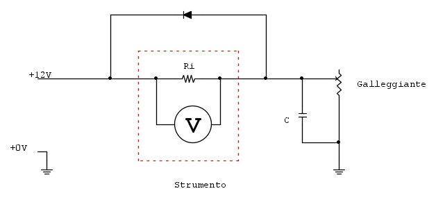

Buongiorno a tutti!
mi presento... non sono un elettronico ma solo un "vile meccanico" ...
sono qui a chiedere consiglio, un aiuto, per risolvere un problema che meccanicamente non è risolvibile ma che elettronicamente penso sia affrontabile.
Espongo. Ho una vecchia auto (anni 60) che ha un problema per me fastidioso. Non avendo all'interno del serbatoio del carburante alcuna paratia, l'ago dell'indicatore salta in continuazione dal minimo al massimo senza fermezza rendendo così inutile oltreché fastidiosa la sua presenza.
Per cercare di attutire questo balzellamento continuo ho provato ad inserire in parallelo al sensore (che altro non è che una resistenza variabile) un condensatore.
Ne ho provati di diverse capacità (1F, 0,4F e 0,6 F) con scarsa soddisfazione. Tutti, pur avendo migliorato il saltellamento, hanno mostrato i soliti difetti che elenco:
l'indicatore segna un valore più basso rispetto a senza condensatore
quando spengo il quadro l'indicatore schizza a fondo scala e li rimane perché si incastra a fine corsa
Temo che questo fine corsa improvviso sia dannoso per lo strumento che invece devo tutelare vista l'età.
Allego lo schema.
Riuscite a consigliarmi un qualcosa per risolvere il prblema?
Grazie e riconoscente in eterno.

Buongiorno! la macchina è una vecchia Mercedes 200 anno 1962. Lo schema non è troncato a metà, è proprio così. L'indicatore di carburante ha un filo che parte dal fusibile, entra ed esce dall'indicatore sul cruscotto, va al sensore nel serbatoio e poi a massa. Stop, non c'è altro. Quello che si intravede è lo schema per i tergicristalli...
(Ho provato bovinamente ad inserire un condensatore, ma temo che quando tolgo tensione il condensatore si scarica attraverso lo strumento mandandolo in fine corsa..)

0) Non ho la soluzione
Domande:
1) il valore delle capacita': escluso che siano Farad (F) sono per caso microFarad (1 uF = 0,000001 F) o milliFarad (1 mF = 0,001 F)?
2) il valori di resistenza del sensore li hai misurati te o sono dati adl costruttore/indicati sullo schema?
3) 10 ohm sono a serbatoio pieno (o vuoto)?
4)
Qui e' difficile immaginare una causa che produca questo effetto
5) Potresti misurare la resistenza dello strumento (staccando un filo dallo strumento in modo da isolarlo dal circuito)?
6) Domanda di riserva
Perche' lo strumento ha un morsetto a massa - a cosa serve? puoi misurare la resistenza tra i tre morsetti staccando almeno 2 fili (di cui uno e' quello di massa)?
Domande:
4)
Tonioservice ha scritto:l'indicatore segna un valore più basso rispetto a senza condensatore
Siate buoni con gli insulti si tratta di pura fantasia

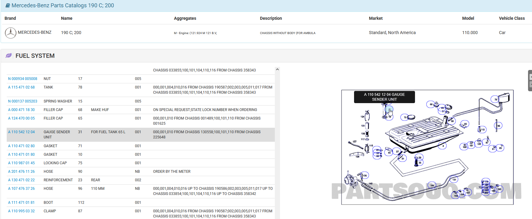

Forse ho trovato un sito che fornisce i categorici dei ricambi per quel modello di auto
https://partsouq.com/en/catalog/genuine ... d=78314&q=
Conosco le Mercedes come auto ben costruite (specialmente quelle di annata), il problema segnalato penso si possa risolvere sostituendo la sonda/galleggiante del serbatoio che, a quanto pare, non costa neppure tanto (meno di 200 euro) e si trova ancora senza troppe difficoltà
Andare a trovare una soluzione alternativa fai-da-te, in questi casi, può risolvere il problema ma portandone altri, l'OP valuterà il da farsi visto che lavora come meccanico
Buonasera a tutti!
Rispondo in generale; le capacità sono effettivamenter queste, 1F 0,4F etc.
La differenza inserendo in parallelo i vari condensatori sta nell'oscillazione della lancetta; penso che se mettessi condensatori di capacità 0,001F il cambiamento sarebbe impercettibile.
I valori della resistenza sono quelli da schema elettrico e i 180 ohm sono a serbatoio pieno mentre a serbatoio vuoto la resistenza scende a 10 ohm.
La massa sullo strumento serve per la lampadina che è collegata solo al positivo ed alla massa attraverso lo strumento.
Quando levo l'alimentazione l'ago dello strumento schizza a fondo scala serbatoio pieno.
Francesco
PS lo strumento di per se funziona correttamente, è lo sballottamento della benzina che lo fa oscillare. Se lo compro nuovo spendo solo 200 euro..

Tonioservice ha scritto:PS lo strumento di per se funziona correttamente, è lo sballottamento della benzina che lo fa oscillare. Se lo compro nuovo spendo solo 200 euro..
Ci credo poco che un proprietario di Mercedes negli anni '60 potesse accettare di andare in giro senza avere un indicatore affidabile del carburante nel serbatoio

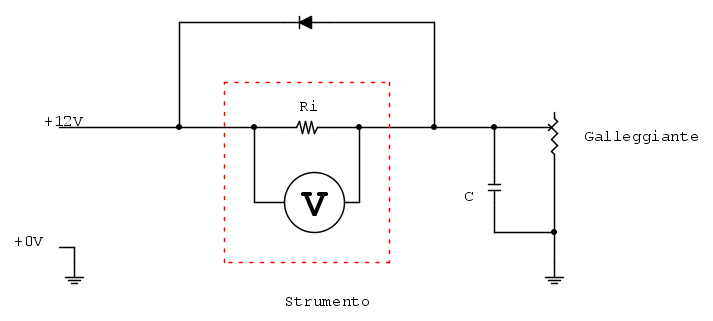

A me sembra il classico amperometro/Vometro usato come indicatore. (più probabile volmetro)
Il condesatore con la resistenza interna dello strumento non fa altro che creare un filtro RC che filtra i movimenti rapidi (sballottamento). Se non c'era non serviva...... (my 2cent about german engineering)
Per evitare che il condensatore si scarichi sullo strumento si può utilizare un diodo
Riesci a fare una misura di tensione tra + e - dell'indicatore (tutto collegato) muovendo il galleggiante,
Gli schemi in fidocadj come da regolamento, questa volta offro io (diodo già aggiunto):
