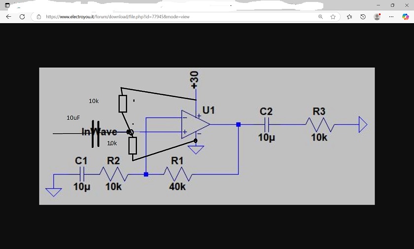

Ciao a tutti, sto avendo dei problemi ad amplificare una onda quadra.
Ho a disposizione un generatore di forme d'onda che arriva a massimo 10Vpp e devo ottenere una onda quadra a 24Vpp (0V-24V) 100kHz.
Ho provato un utilizzando un operazione OPA445, con una alimentazione non duale (0-30V) e ho provato a mettere offset all'onda quadra di ingresso (non posso andare oltre i 9V) ma lo stesso non riesco ad avere il guadagno atteso.
Schema elettrico
L'onda quadra attesa è tra c2 e R3 che simula il mio carico.
Mi aiutate a trovare l errore o a consigliarmi una soluzione più idonea?
Grazie mille

Premetto che non mi intendo di operazionali, proprio per questo voglio cimentarmi.
Ho l'impressione che dovresti dare un offset di 12V in ingresso, cosa che non puoi fare.
Come sarebbe eliminare C1 e dare un offset di 2,4V?

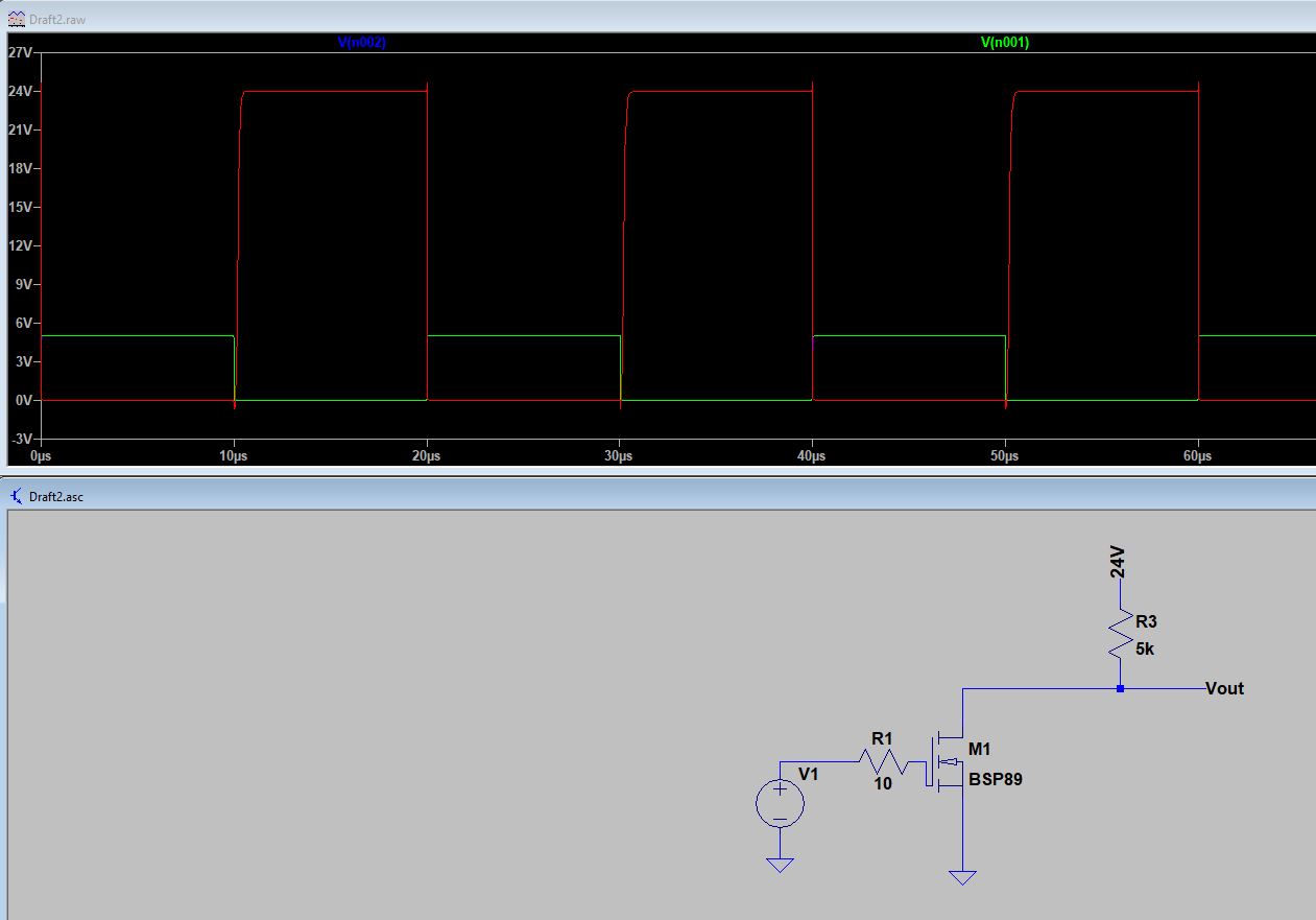

perché non usare un paio di transistor?
questo, il metodo B, non avrai problemi di tensione a 24 V od oltre, e pochi problemi di ritardo, tuttalpiu servirà un pilota ad emettitore comune all'ingresso.
oppure questo, al secondo schema, bello e pronto.
saluti.

Lorenzo90 ha scritto:Ho provato un utilizzando un operazione OPA445
Datasheet, pagina 3:
Common-Mode Voltage Range VCM
min: (V−) + 5
max: (V+) − 5
Stai violando il common-mode valido in in ingresso.

Esattamente che segnale stai applicando all'ingresso?
Potresti postare qualche foto/screenshot di quello che vedi/simuli?

Se lo hai montato e provato con scarso successo, dove hai trovato un resistore da 40 k ohm ? Di solito sono da 39K.
Hai copiato lo schema da un libro ?
Prova prima a 1 kHz, a 100 kHz potrebbe funzionare peggio.
A cosa ti serve? Esercizio scolastico?
Se serve solo un'onda quadra uno squadratore forse è meglio.
Prova con le seguenti modifiche, potrebbe funzionare.

Questo spiega un po' di cose. Non l'avevo considerato,grazie. Ma dal messaggio di lelerelele ho fatto una prova al volo con un solo mosfet e due resistenze:
e sembra funzionare molto bene, esattamente come vedete nella simulazione (diversamente dalla simulazione, nella prova a banco ho usato il BS170 che no ho trovato su ltspice). L ho provata anche oltre i 100kHz e non da problemi.Devo solo mettere una resistenza da 100k o 50k per simulare un carico di una porta
digitale. Vedete controindicazioni? Possibili migliorie?

MarcoD ha scritto:Se lo hai montato e provato con scarso successo, dove hai trovato un resistore da 40 k ohm ? Di solito sono da 39K.
Ti confermo che è stato provato a banco, se non erro è 40K.
Lo schema l ho copiato da qui: https://www.youtube.com/watch?app=desktop&v=plO7FgJOw20
senza il partitore di ingresso perché settavo l'offset tramite generatore di forme d'onda.

Nella simulazione con il MOSFET, come carico metti un condensatore da 50 pF per simulare la capacità di una o più porte, vedi cosa cambia e se ti va bene.
