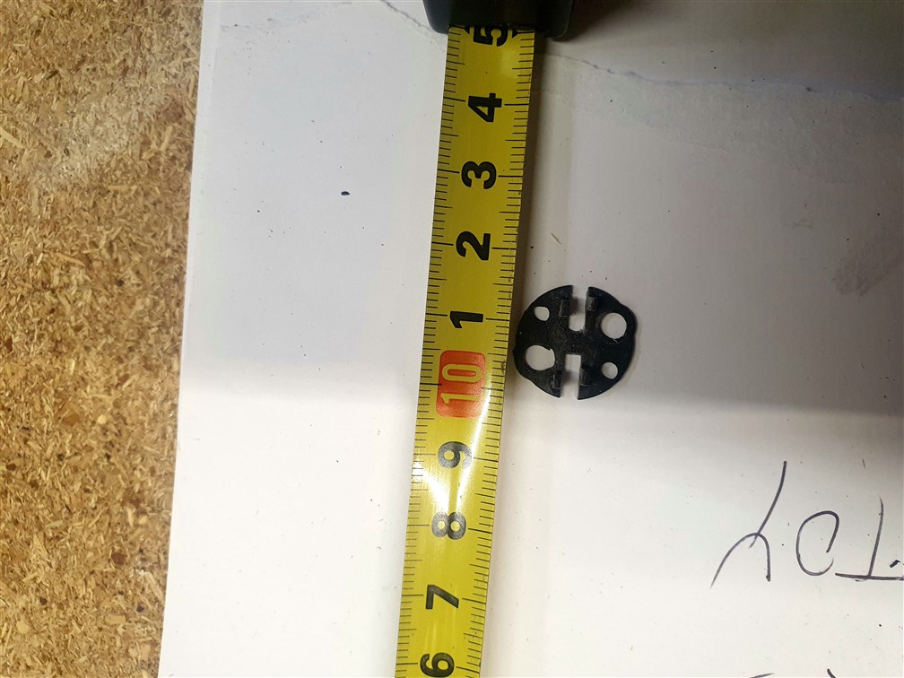

Vado dritto al punto. Sto litigando con il portalampade di un Artemide Tizio. Il supporto della lampadina è in ceramica cui è sovrapposto un dischetto isolante di circa 2 cm di materiale isolante e sagomato in un certo modo. Queso dischetto, spessore poco più di 1 mm, si è squagliato in parte e quindi l'ho rifatto in vetronite da un pezzo di vecchia basetta eliminando il lato rame. Non so la resistenza al calore ma credo che si cuocerà. La lampadina scalda molto ed anche la parte in ceramica, la lampadina è una vecchia incandescenza da 35w 12V per cui oltre 3A di assorbimento. Che voi sappiate che materiale potrei utlizzare al posto della vetrnite prima che mi abbandoni di nuovo? Il materiale deve essere resistente a temperatura, non conduttore, non deformarsi, non liquefarsi, lavorabile (devo fare due fori e due intacchi rettangolari) spessore max 2 mm che potrei ridurre con carta vetrata.
Che mi dite?

[7] Re: Materiale ignifugo rigido per lampada Artemide
Messaggioda Foto Utentevince59 » 18 apr 2025, 20:49
Scusate: meno di due millimetri di spessore.
Si la ceramica andrebbe bene ma dubito sulla modellabilità/lavorabilità. Parlo di questo pezzo

[10] Re: Materiale ignifugo rigido per lampada Artemide
Messaggioda Foto Utentevince59 » 19 apr 2025, 10:03
@Ete
II materiale originario non tiene. Ora ho il portalampadina montato e non posso mostrare foto. comunque, si è ciò che hai descritto, il supporto lampadina in cui si infilano i piedini della lampadina. Per chi non sa di cosa parlo cerco di spiegare.
I fori tondi più grandi sono quelli attraverso i quali un rivetto filettato passante tiene insieme il supporto in ceramica (h 2cm) ed il "coperchio" della foto (h 1/1,5 mm) che tiene i componenti interni.
Io ho aperto il blocchetto rimuovendo la testa del rivetto e per tenere ho messo un bulloncino adattato alla sede.
Il tutto tiene ma il problema reale è dato dal contatto interno tra il rivetto e le lamelle che danno corrente ai piedini. Delle sottili lamelle a CONTATTO (immagina te con quel calore cosa può succedere).
Insomma troppi contatti lungo il percorso (è la Tizio PLUS non la Tizio semplice).
Si l'idea di mettere una lampadina led andrebbe molto meglio ma cosa posso mettere considerando tensione alternata (se ricordo sui 13 V) ed attacco GY 6.35?
