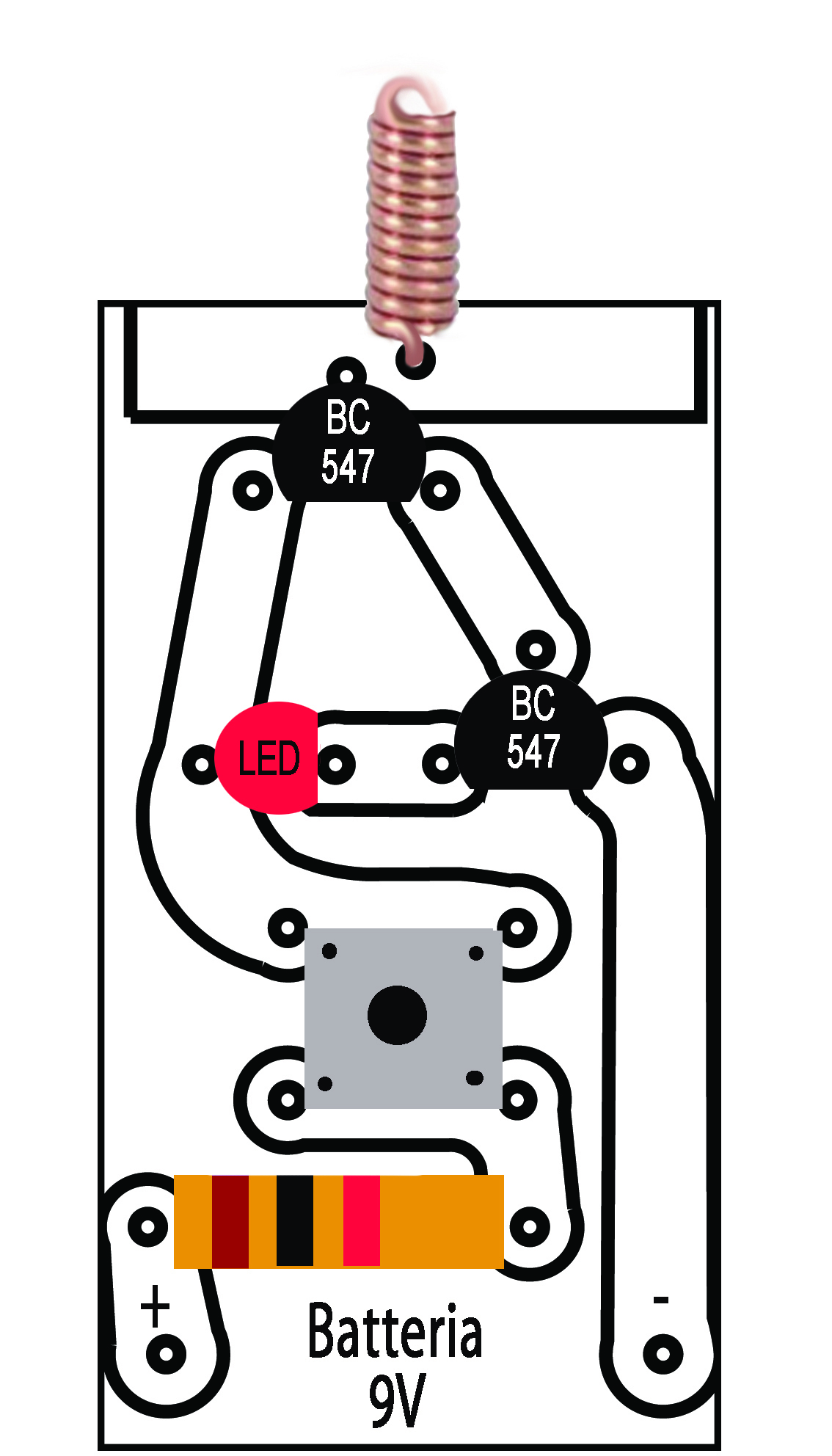

ccccostruiscine uno, io ho costruito uno con due transistor che simulano il darlington e funziona benissimo
