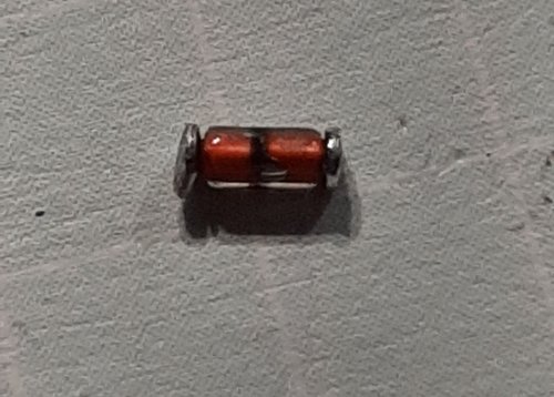

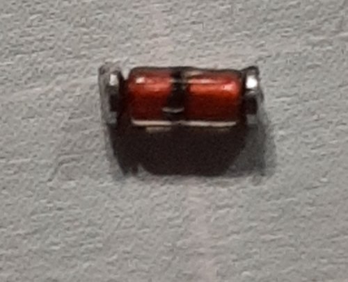

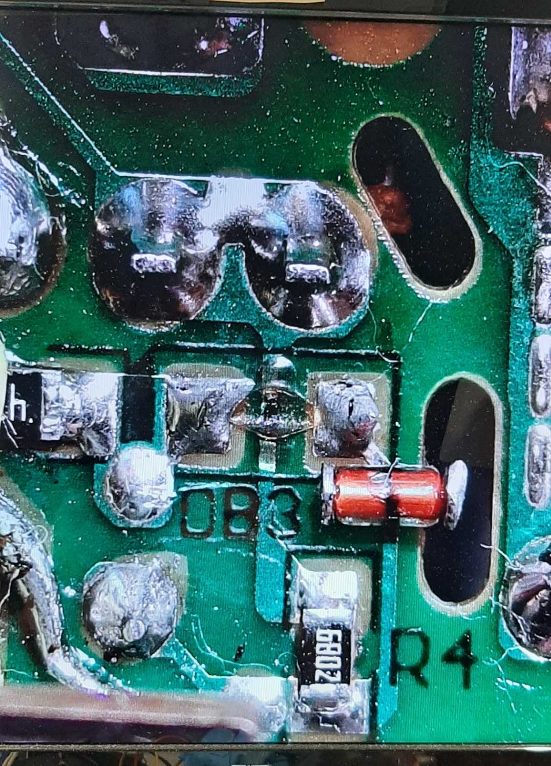

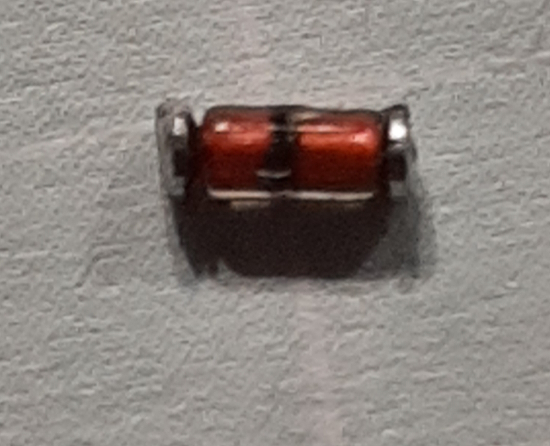

Salve amici, su una schedina di controllo di un motore elettrico gestito da un TRIAC ho trovato questo componente aperto, ovvero non misura nulla ne in modalità diodo ne resistenza ne continuità, unica cosa sembra valere circa 15pF se provo in modalità capacimetro, ma non sono sicuro della cosa.
Siccome si trova sul gate del TRIAC avevo pensato al classico zener che usa il Triac per regolare la tensione di gate, però non pare essere uno zener tantomeno sembra essere in corto... che ne pensate?
Si potrebeb trattare di un diodo Melf e quindi dovrei capire come azzeccare il valore...

Se e' in serie al gate del triac e' sicuramente un diac (difficile che sia un SIDAC, sono piu massicci), e come scritto da EcoTan, innescano in entrambi i sensi a circa 30V, di solito (anche se ne esistono con tensioni di innesco diverse), si comportano un po come degli "autotriac", fino alla tensione di innesco sono un circuito aperto, poi diventano un "quasi-corto" (con una caduta di 3 o 4 V) e ci rimangono finche' la tensione non scende sotto la soglia di apertura, sono usati per dare un "gradino" di tensione secco al gate.
Per provarlo servirebbe un'alimentatore da banco che arrivi a piu di 30V ed una resistenza (fra 5 e 10 k), lo colleghi in serie alla resistenza all'uscita dell'alimentatore con un tester in parallelo al diac, e sali di tensione finche' vedi che quella misurata ai capi del diac si abbassa di colpo, poi inverti la polarita' e fai lo stesso, si deve comportare nello stesso modo in entrambi i casi.
Se si comporta cosi e' ok, se invece la tensione non scende di colpo passati circa 30V o se non sale insieme a quella dell'alimentatore prima di circa 30V, allora e' andato.
Se invece fosse fra gate ed A1, potrebbe essere uno zener bidirezionale, puoi provarlo nello stesso modo ma dovrebbe innescare a circa 20V o anche meno, e la tensione non si abbasserebbe a 3 o 4 V una volta innescato.

grazie Etemenanki, ottimo chiarimento e dettagliata spiegazione, proverò al banco come mi hai indicato....
Aggiornamento...
prova effettuata e si tratta di un diac, appena superati i 30 volt si stabilizza a 25v.
L'ho rimontato sulla scheda e siccome era il mio ultimo dubbio ho provato (con variac) ad accende e funziona tutto perfettamente, riparazione riuscita.
Grazie come sempre a tutti e a questo magnifico forum.
