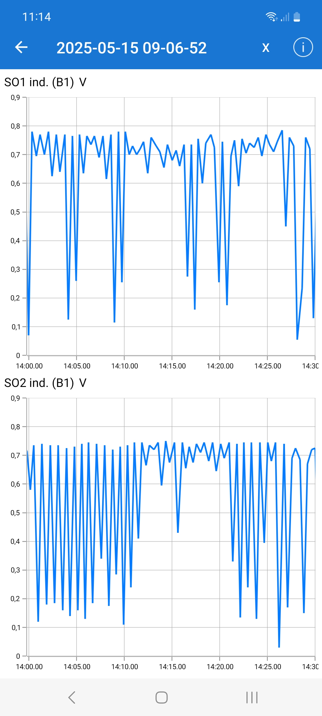

Salve a tutti, sono in possesso di una lancia y del 2000, da quando effettuato una lavorazione sul motore, la centralina rileva un errore P0420. Comunque durante la marcia o in avvio non rilevo nessun problema dovuti a vuoti o strattonamenti del motore.
Da quello che sono riuscito a capire è che tale errore si riferisce al catalizzatore o alle sonde lambda.
Vi domando, come posso capire se le sonde funzionino correttamente?
Adesso vedrò di registrare i valori della tensione della sonda lambda 1 e lambda 2.
In teoria la tensione della sonda lambda 1 dovrebbe aggirarsi su un range da 0,5 a 0,7 V, viceversa la tensione della sonda lambda 2 dovrebbe aggirarsi su un range da 0,2 a 0,3 V.

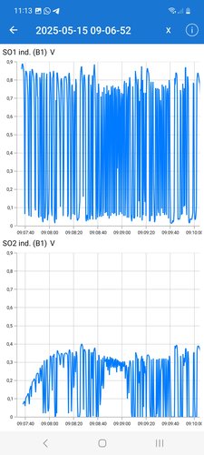

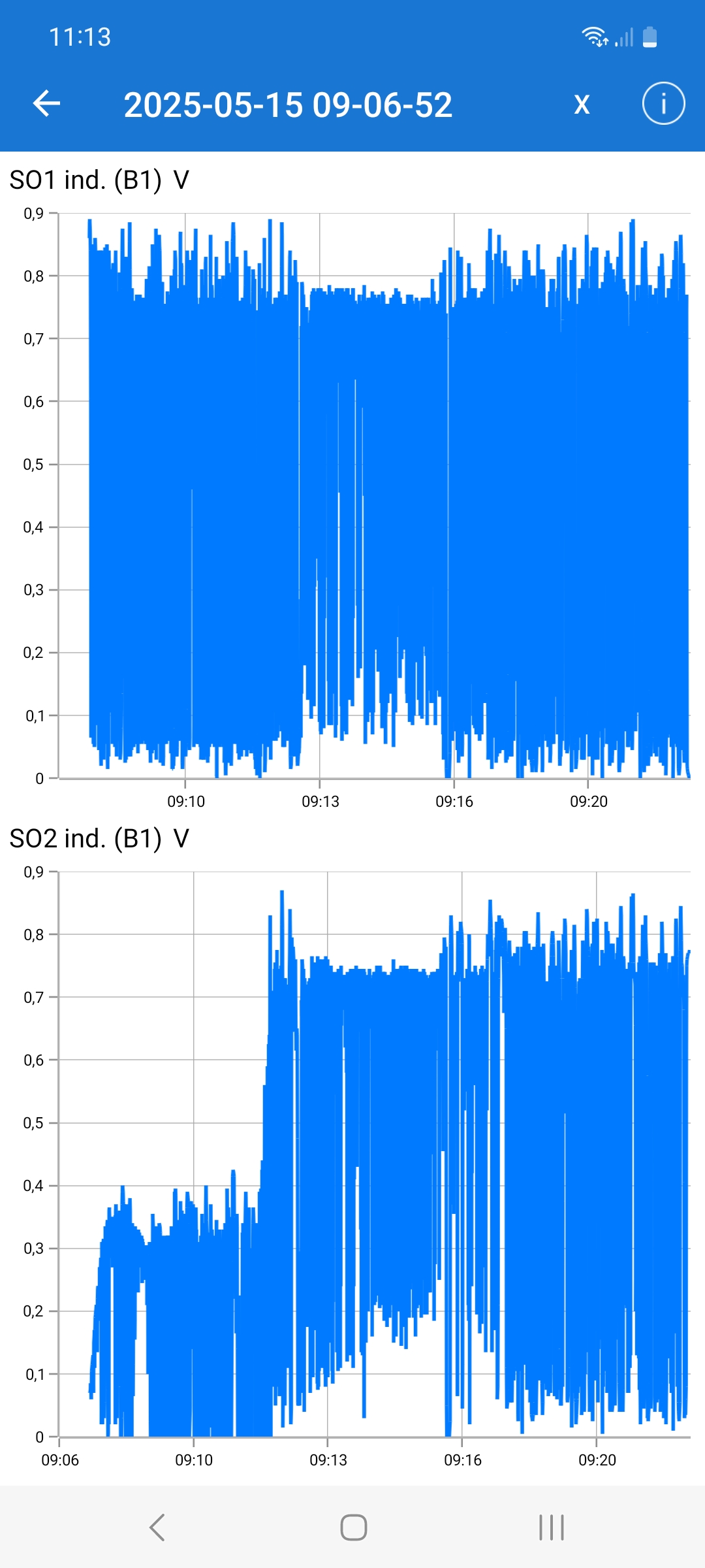

[8] Re: Errore P0420
Se cancello l'errore dopo un po' di tempo si ripresenta l'ultima volta è comparso dopo aver effettuato circa 300 km, generalmente i miei spostamenti sono brevi ma su strade provinciali i cui limiti per la maggior parte di 90 km/h.
Posso danneggiare la vettura se percorro con questo problema? Quali possono essere le conseguenze?
Allego alcune videate della lettura dei sensori

[9] Re: Errore P0420
Effettivamente i due segnali valle e monte si assomigliano un pochino troppo,quello a valle deve avere un valore picco picco nettamente inferiore a quello a monte,per cui esitse la possibilità concreta che non funzioni il catalizzatore,Ovviamente la cosa va accertata per esclusione facendo le verifiche che ti ho scritto nel post precedente. L errore si ripresente dopo 300 km perché in fase di riscaldamento le sonde vengono escluse dalla centralina fino al completo riscaldamento del motore.
[10] Re: Errore P0420
Però 300km di riscaldamento sono decisamente eccesivi, i motori di ultima generazione vanno a regime termico in 20-30 km, quelli meno recenti ci impiegano 70-80 km, siamo nell'ordine di percorrenze a 2 cifre, 3 sono eccessive
