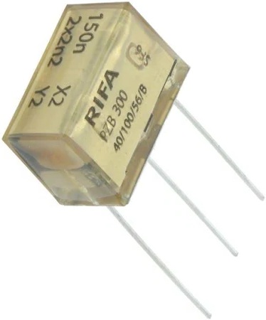

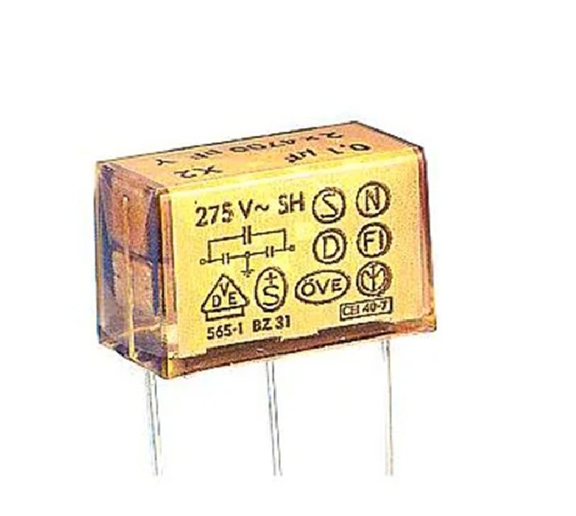

Salve amici,
ho trovato nel corso di una riparazione il condensatore di sicurezza doppio (che vedete in foto) spaccato a metà, secondo voi posso sostituirlo con tre classici collegandoli insieme?
Voi come fareste?
Grazie.
valore 150nF per X2
valore 2 x 2n2 per Y2

Ciao, quei condensatori avevano l'involucro plastico che si crepava con il passare del tempo, ma molte volte è solo un effetto estetico esterno che non comprometteva la loro funzione.
Comunque per rispondere alla tua domanda, si, puoi sostituirli con 3 di quelli classici.
