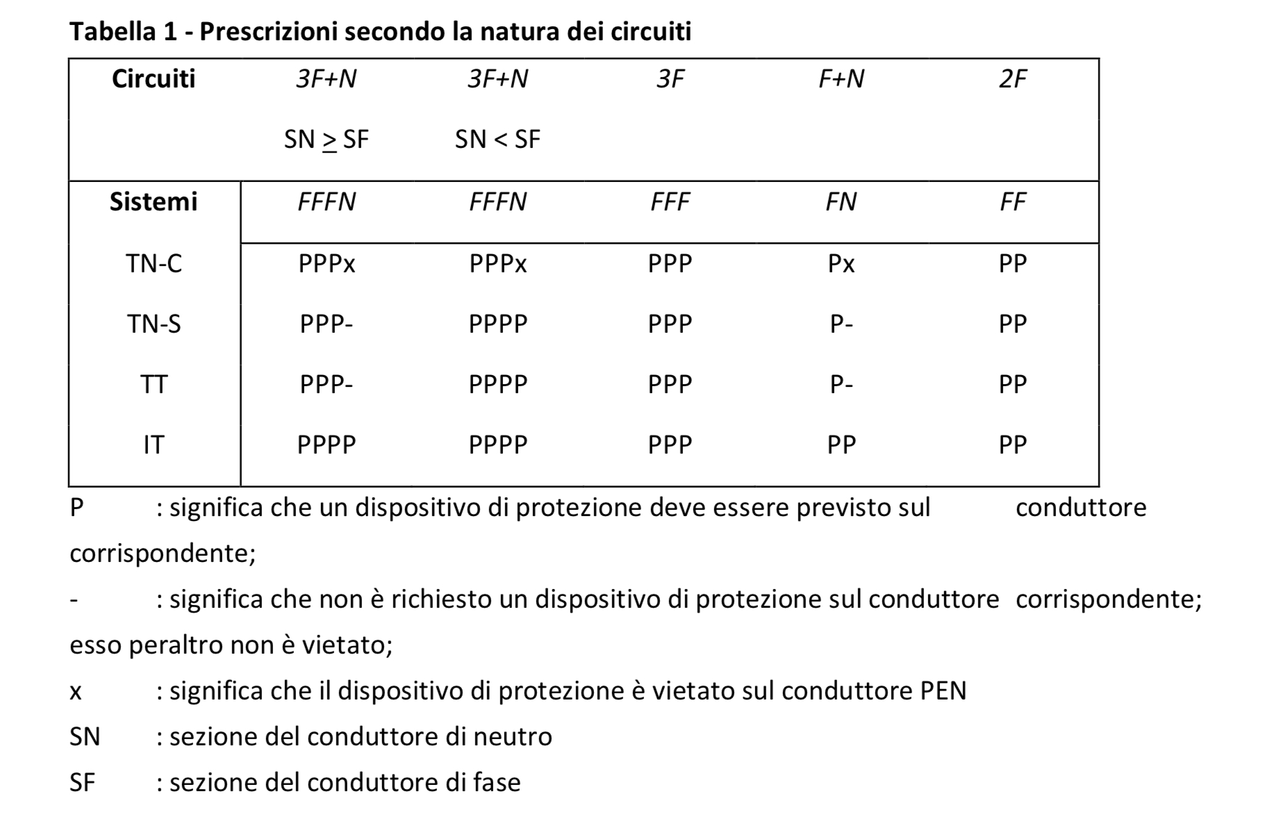

Buongiorno a tutti, non ho mai capito bene in quali casi occorre mettere un interruttore da 3P+N e in quali un 4P. Ok che nei primi il neutro non è protetto, ma nella pratica quando è che devo mettere gli uni o gli altri?

La spiegazione la trovi sulla 64-8 Art.473.3.2.1 e 2, il 4 poli ti serve se hai un sistema IT con neutro distribuito oppure se hai un TT o TN con sezione del neutro ridotta può essere richiesta la protezione :ok:

Ok, leggendo la norma mi pare di capire che, in un sistema TT o TN, se alimento ad esempio un carico con un 5G16 posso usare il 3P+N perché la sezione del neutro è uguale a quella delle fasi. Se invece alimentassi un carico con un FG16R16 3(1x50) + 1(1x25)N allora dovrei mettere un 4P. È corretto?

Solo una piccola considerazione , la scelta della In del magnetotermico dovrebbe considerare la massima corrente che potrebbe attraversare il neutro, qual’ora siamo presenti diversi carichi monofase e il sistema non é equilibrato.

Occorre anche considerare se ad esempio la terza terza armonica possa causare sovraccarico del neutro se non adeguatamente protetto

gianluca.ciacciofera ha scritto:Solo una piccola considerazione , la scelta della In del magnetotermico dovrebbe considerare la massima corrente che potrebbe attraversare il neutro, qual’ora siamo presenti diversi carichi monofase e il sistema non é equilibrato.
Per quanto i carichi possano essere squilibrati sul neutro non passerà mai una corrente maggiore della maggiore corrente che passa su una delle fasi delle tre fasi
la considerazione era riferita al caso in cui la sezione del Neutro e' la meta' di quella di fase o comunque inferiore. inoltre come giustamente fatto notare da MASSIMO-G anche l'eventuale presenza di armoniche conocorrono alla valutazione. In presenza di correnti omopolari con frequenza multipla di tre, se il loro contenuto supera il 33% la corrente di neutro potrebbe essere anche superiore a quella delle fasi.

Il neutro è un conduttore come un altro. A seconda delle previste correnti in funzionamento ordinario e non occorre proteggerlo idoneamente.
Quindi, soprattutto nei casi in cui ha sezione inferiore a quella di fase (nei dimensionamenti ordinari), anche un 4P potrebbe non andar bene e forse occorre rivedere il dimensionamento del neutro.
