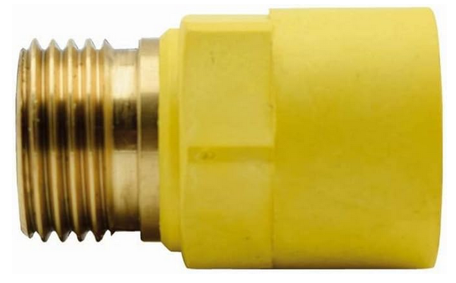

Ho acquistato un kit per l'alimentazione del gas GPL ad un piano di cottura, composto da tubo in acciaio inox da 1/2", guarnizioni varie, un raccordo a gomito e un giunto dielettrico. Si tratta di un comunissimo impianto domestico unifamiliare, con bombola del gas situata all'esterno dell'abitazione, un paio di metri di tubo in rame sotto traccia, valvole d'intercettazione e, attualmente, tubo in gomma che alimenta il piano di cottura.
Quello che non capisco è la presenza, nel kit, del giunto dielettrico. Da quello che leggo su Internet, dovrebbe servire a "garantire la separazione elettrica tra la parte interrata della tubazione e quella fuori terra al fine di proteggere la parte di tubazione a valle del giunto da eventuali correnti vaganti che potrebbero danneggiare il tubo favorendo la corrosione", situazione che in questo caso... non c'è.
Mi chiedo allora se la presenza del giunto dielettrico nel kit sia dovuta solo per giustificare un (leggero) aumento del prezzo del kit, oppure se abbia un qualche senso installare il giunto anche nella situazione descritta.
Nel caso il giunto servisse a qualcosa, dove sarebbe più opportuno installarlo? Subito a valle del piano di cottura, oppure nel punto in cui il tubo in acciaio si collegata alla tubazione in rame nel muro?
Giunto dielettrico da 1/2".
Grazie.

Ripensandoci potrebbe avere una funzione di isolamento fra acciaio e rame che hanno potenziali diversi

Vabbè, ormai che l'ho acquistato lo installo, in ogni caso male non dovrebbe fare.

Se il tubo di acciaio non tocca nulla di umido e non e` a contatto con il piano di cottura, mi sembra che non serva a molto, ma visto che c'e` mettilo fra rame e acciaio.

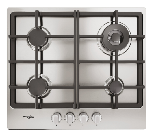

Il tubo in acciaio verrà sicuramente a contatto con la parte metallica del piano cottura (a sua volta collegato all'impianto di terra). Ma anche in questo caso non vedo l'utilità del giunto dielettrico. Peraltro, a parte gli attacchi all'ingresso e all'uscita, il tubo è ricoperto da materiale isolante, e viaggia in zone normalmente inaccessibili (scende fino al pavimento dietro ai vari mobili che compongono l'angolo cottura, e prosegue sul pavimento sotto i mobili, fino a raggiungere l'ingresso del gas sul muro, situato a pochi centimetri di altezza dal pavimento, e sempre sotto i mobili). Vorrà dire che metterò il giunto dielettrico tra il tubo in acciaio e l'attacco in rame sul muro, così da "accontentarlo" e trovare una sistemazione anche per lui, poverino.
Piano cottura Whirpool TGML 661 IX R
