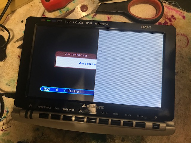

Salve a tutti, ho recuperato un piccolo TV Majestic (circa 10 pollici) il quale dopo averlo aperto e sistemato l'alimentazione presenta un problema: nello schermo si vede per metà, cioè metà schermo si vede mentre l'altra metà si vede bianco. Ora vorrei sapere come posso procedere per la riparazione Grazie O_/

Ciao, se scrivi il modello magari si trova lo schema.
Comunque se si tratta di un LCD non fa presagire nulla di buono, speriamo non sia il pannello ad avere problemi

il modello è majestic TVD 733TFF ti mando anche immagine del difetto grazie, =P~

Mi era capitata una cosa simile e il problema era uno di quei flat sottili che collegano il display LCD
Dovresti poterlo verificare facilmente.

il flat che collega la tv allo schermo è stato pulito e controllato filo x filo con il tester che ha verificato la bonta dell flat

forse ai hai risolto in parte la riparazione nel circuito dell'alimentatore.
prova a controllare condensatori e fusibile SMD.
