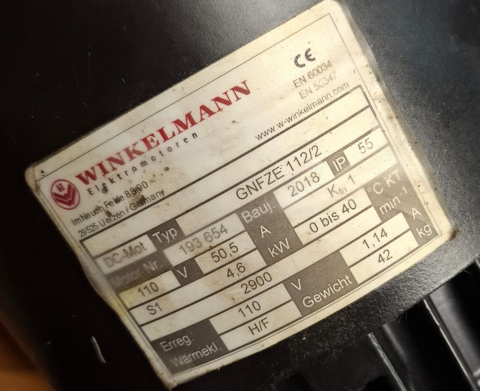

Ciao a tutti. Ho un motore elettrico DC connesso a una pompa di lubrificazione olio (a vite, quindi volumetrica).
Il motore è un Winkelmann, lascio qui la foto dei dati di targa.
Visto che motore + pompa non fanno pressione e portata minimi richiesti, stavamo cercando di capire dove fosse il problema, se nella pompa o nel motore.
Per escludere motore ho misurato la corrente che è 29 A (di targa ne ha 50A) e presto misureremo anche la velocità.
Visto che non so come funzionino i motori DC, volevo sapere che velocità dovrei aspettarmi per dire che il motore è sano oppure no. (altre regolazioni non ne ha, visto che è alimentato direttamente con una coppia di cavi a 110 VDC). Grazie ciao.

Strano
Se va realmente a 110 sta erogando circa il 60% della sua potenza
E siccome assorbe meno della corrente massima fa più dei giri nominali
E quindi essendo la pompa volumetrica dovrebbe fare "almeno" la portata nominale
Misura i giri e i volt
Ma io guardo alla pompa
