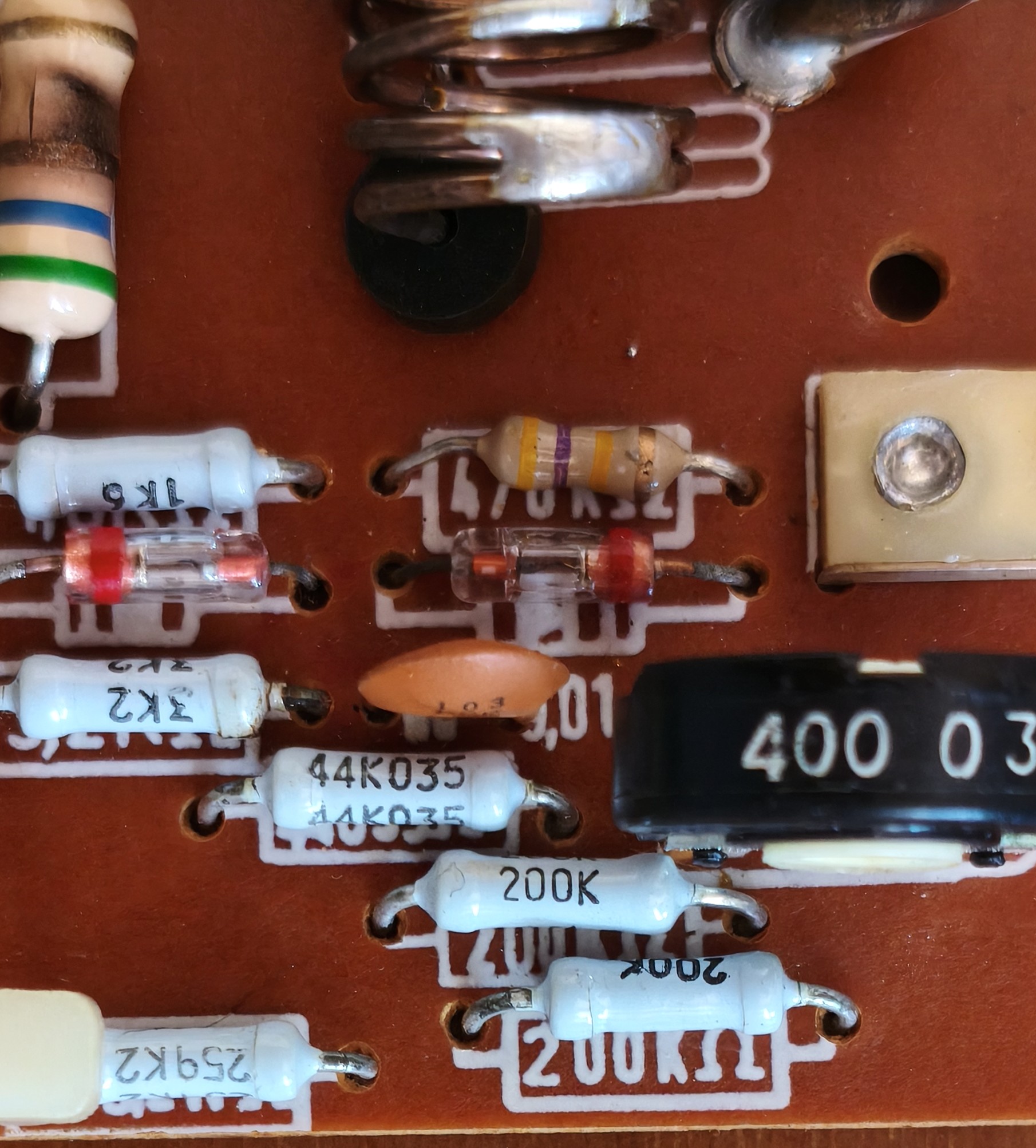

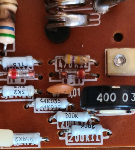

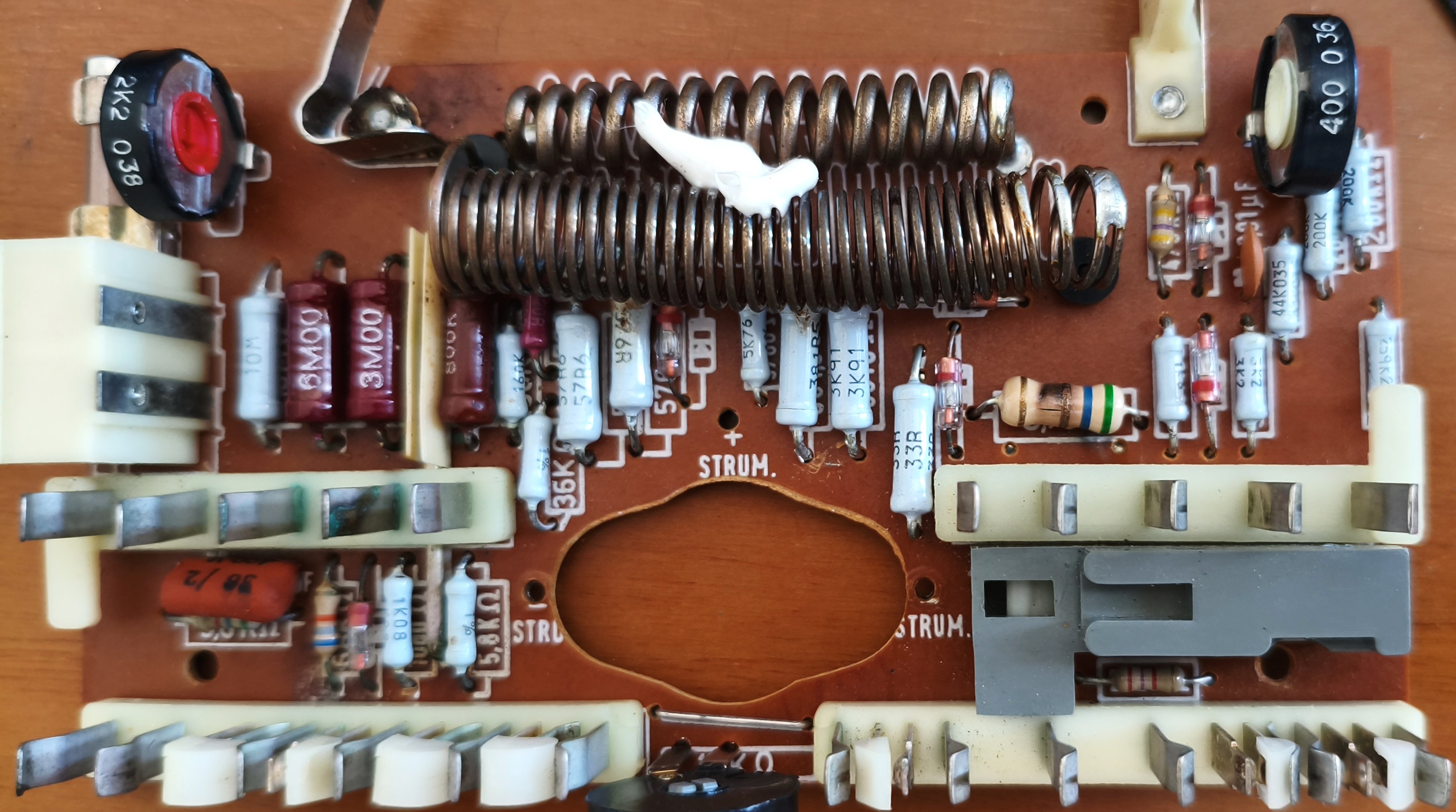

In casa è entrato di recente un 680R V serie in buone condizioni cosmetiche.
E' stato un po' maltrattato e dopo alcune prove ho visto che la sezione tensione continua misura abbastanza bene, mentre la sezione corrente continua ha un forte errore nella scala 50mA, mentre a 500mA e 5A era discreto.
In particolare
con 22mA misura 18mA
con 32mA misura 27mA
con 42mA misura 36mA
Ho quindi aperto il tutto

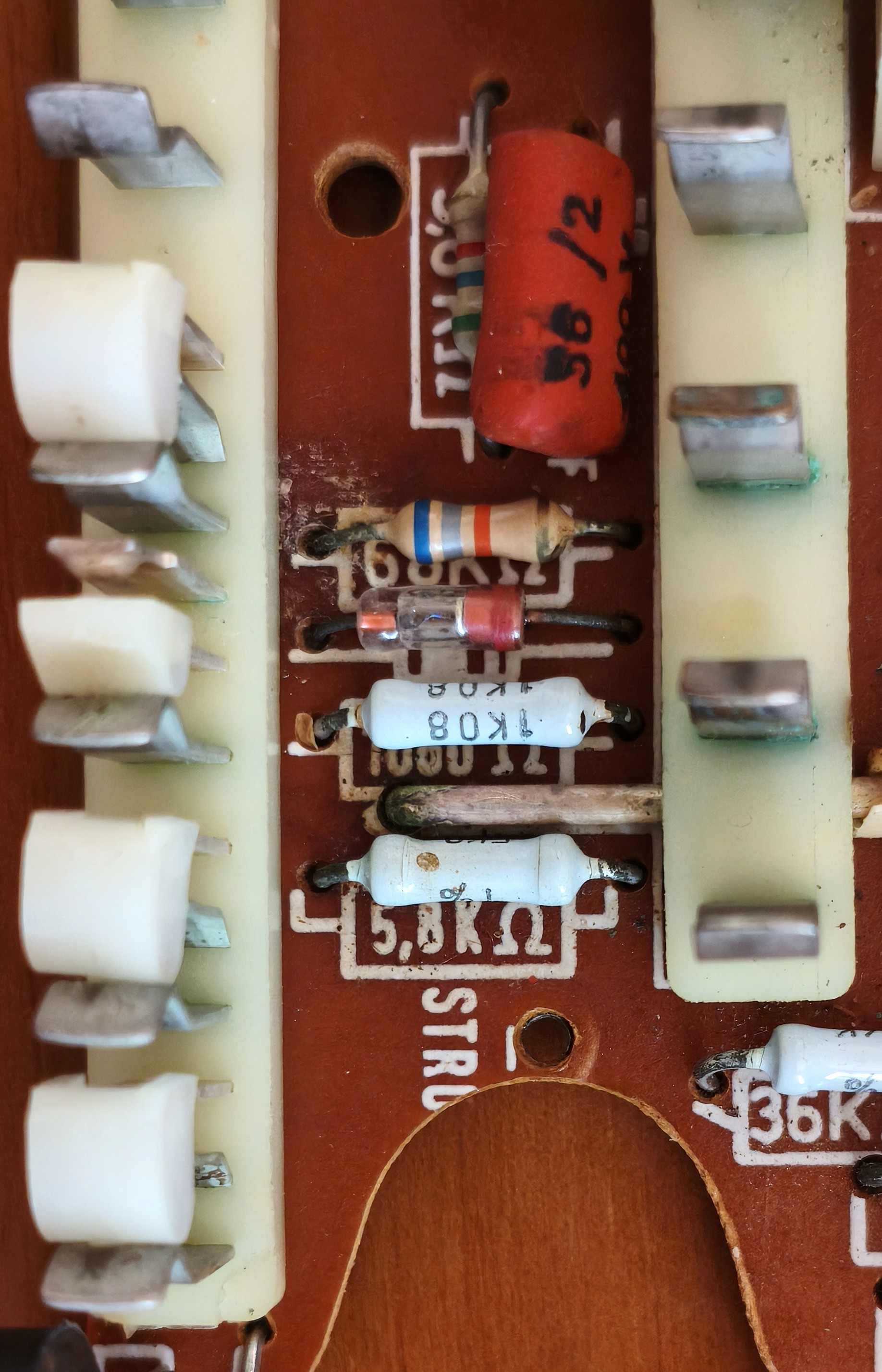

ed ho trovato un resistore da 5,6 ohm che ha sofferto abbastanza
misurandolo con altro multimetro semi-decente, ottengo 4,95 ohm, nettamente fuori.
Mi è rimasta un po' di ossidazione alla base di alcuni contatti, anche dopo una piccola pulizia meccanica
però le condizioni generali non sono pessime
anche se ci sono alcune resistori al 5% che mi fanno dubitare sull'originalità...
Le viti che fissano il circuito stampato allo strumento sono anche abbastanza rovinate, segno di numerose poco accorte aperture e chiusure.
Anche alcune saldature sono dubbie...
Ho notato un comportamento dell'ago che potrebbe forse essere dovuto a degli attriti sui perni dell'equipaggio mobile: una volta stabilizzatosi nella misura, dando qualche colpetto in verticale sul corpo dello strumento l'ago prosegue leggermente la corsa (sia verso l'alto della scala se veniva dal basso, sia verso il basso se veniva dall'alto): pensate sia possibile risolvere? anche se già temo quale sarà la risposta.
Anche il potenziometro di regolazione del fondo scala nelle misure di resistenze è un po' malandato. Pensate sia possibile aprirlo e dargli un sistemata?
Sarebbe meglio sostituirlo... il problema forse sarà trovarlo delle dimensioni giuste per rimontare la rotellina.
Ho poi alimentato il tutto con un alimentatore da banco impostato a 3V e la scala in ohm funzionicchia, ancora non ho verificato bene, ma la prova che mi interessava fare era alimentarlo a tensione maggiore: fino a 3,8V col potenziometro regola bene il fondo scala nelle varie scale di misura e c'è ancora margine.
Questo potrebbe essere di buon auspicio per mettere una pila da 3,6 V al litio tipo 21700 che ha dimensioni quasi uguali alla originale da 3 V e dovrebbe risultare come alimentarlo da una "centrale nucleare"... fattibile?

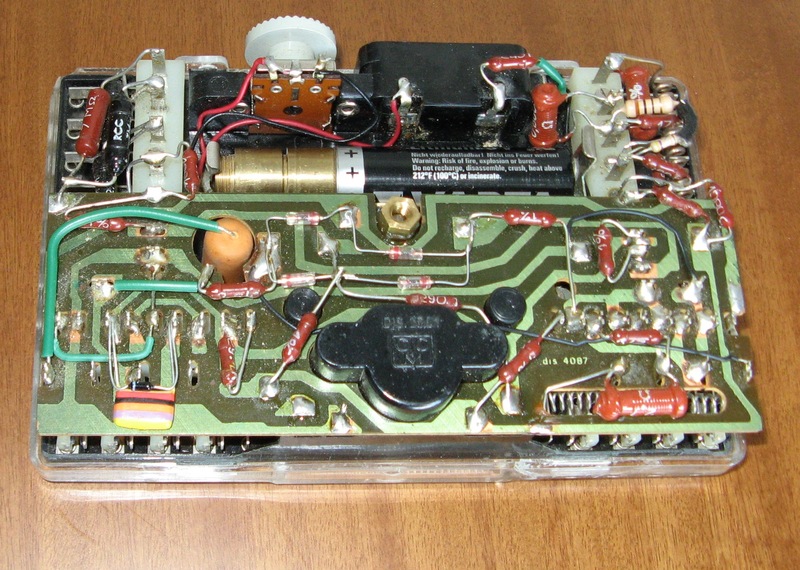

Pur non essendo lo stesso tester, anche quello di cui allego la foto era alimentato all'origine con pila da 3V.
Mi sono capitate sotto mano delle pile da 3V al litio e le ho utilizzate con successo su questo e su altri tester che prevedevano la 3V.
Ho solo aggiunto dei distanziali di ottone per collegare i poli della pila allo strumento.
Al momento non sono in casa quindi non ti posso fornire altre indicazioni, comunque su altri tester sia NovoTest che ICE funziona tutto bene.
Saluti a tutti da Alberto

Sì fa parte della catena di shunt.
Normalmente prima della serie V era realizzata con un filo avvolto su un rocchetto.
Ma non capisco perché: non sembra essere attraversata da molta corrente.
Con un uso corretto dello strumento la corrente massima su quella R è nella portata da 50mA, e allora
P=V*I=R*I^2=5,76*0,05^2=0,015W
Nelle altre misure è tutto il partitore da 6400 ohm a limitare, che ha correnti sicuramente più basse, anche perché al massimo ci sono 100mV applicati, tramite resistenza da 720 ohm.
Può essere interessata da elevate correnti se uno sbaglia e mette il puntale a ohm x 1 per errore su una tensione anche non elevata (da una parte ho 6,4 ohm e dall'altro ramo 7772 ohm circa - caso peggiore con regolazione da 10k tutta inserita -), oltre 0,31V l'indice sbatte a fondo scala, poi dovrebbero intervenire i diodi al germanio.
Supponendo la R 5,76 da 0,5W avremmo una corrente di sqrt(0,5/5,75)=300mA cioè circa 1,9V applicati.
Oppure sbaglia portata in corrente.

Ne riparai alcuni usando il trucchetto della limata: si prende un resistore di valore ohmico standard inferiore a quello bruciato, lo si lima delicatamente fino a raggiungere il valore fuori standard...ci vuole solo un po' di pazienza e delle resistenza a impasto di carbone.
Secondo me il problema delle resistenze non precise è facilmente rimediabile e ognuno di noi trova il modo più semplice nel suo laboratorio.
Piuttosto è l'indice che non ha un andamento continuo.
Potrebbero essere regolate troppo distanti le contropunte, oppure potrebbereo averci dato un po' d'olio credendo di renderlo più agile ed ora si è seccato e comunque bene non gli fa.
Con pazienza e calma, pulire le contropunte sull'ago e regolarle con precisione.
