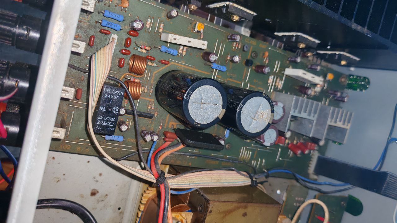

Salve a tutti, avrei bisogno di qualche consiglio sulla riparazione di questo amplificatore Kenwood, modello KA-4020. Grazie mille a chi mi potrà aiutare!
Allora, il problema sostanzialmente è che va solo il canale sinistro L, perfettamente eh, però appunto il canale R non va, o meglio... collegando uno speaker "volante" ;-) su questo canale si sentono solo dei rumori di alternata, ma niente audio... i rumori si accentuano molto mentre alzo il volume dal potenziometro, ma comunque zero musica
I condensatori a vista sembrano tutti sani, a parte uno che ha una macchia sopra ma è del canale funzionante quindi niente :ok: ...
Ipotizzo che ci sia qualche problema sui finali...

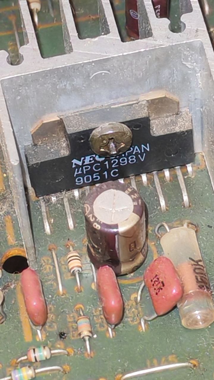

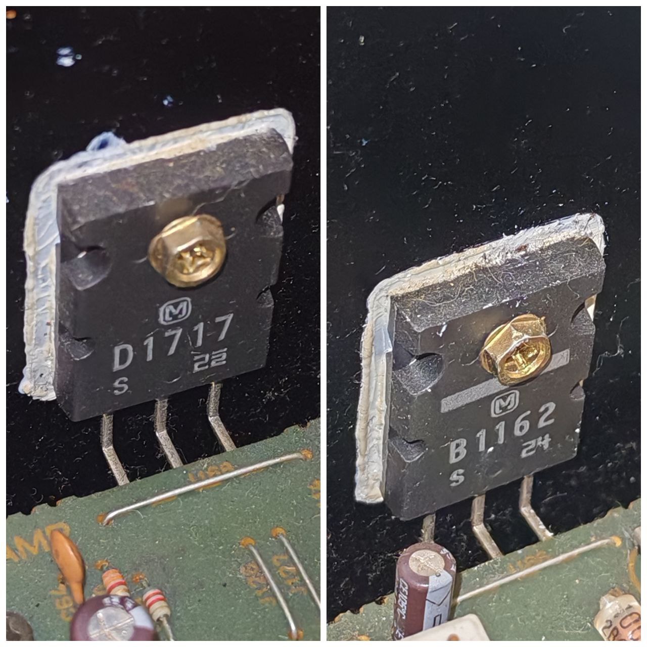

monta per ogni canale un B1162 con un D1717 (pnp e npn), preceduti da un NEC " uPC 1298V " (1 x canale).
Misurato i tensioni su tutti e sembrano giusti... (confrontandoli anche con il canale funzionante)
sui D1717 -0,5V e -50V ... idem ma in positivo sui B1162 0,5 e 50
Dovrei ancora verificare se al nec uPC1298V R-ch arrivi il segnale audio dalla parte di controllo sorgente, ma credo che il problema sia nella parte dei finali...

Uttino21 ha scritto:i rumori si accentuano molto mentre alzo il volume dal potenziometro
Da come lo descrivi, sembra che il circuito amplifichi correttamente
Dovrei ancora verificare se al nec uPC1298V R-ch arrivi il segnale audio dalla parte di controllo sorgente!
Visto che le tensioni sui finali sono corrette e non ci sono fumate, tenderei a pensare che il problema sia a monte dello stadio di potenza

Oddio sai forse hai ragione... Effettivsmente visto che le mosure su entrambi i canali danno gli stessi risultati nei finali di potenza... Potrebbe essere, anche perché ad esempio i transistor Nec scaldano entrambi abbastanza come se effettivamente funzionassero... (visto che lo fa anche il sicuramente funzionante)
Allora domani provo a vedere se a questo il segnale audio arriva, e se non è così tenterò a risalire il circuito e vedere dove si interrompe... Se così mi sembra l'unica, sperando in cose buone :cool:

mi tornano strani i 50V!
dove li avresti misurati i 50V, tra emettitore e collettore? a meno che sia un finale da varie centinaia di watt mi sanno troppi, devi avere la tensione di un singolo condensatore di filtro di alimentazione, supponendo la tensione duale avrai due condensatori di alimentazione con +50V e -50V?

Allora 50v lho trovati sui pin centrali del di d1717 e b1162 (misurando tra il pin centrale e massa), su uno + e sull'altro negativi... In effetti se non sbaglio avevo letto mi pare sul manuale che dovrebbero esserr 39 (non vorrei dire cavolate eh. Magari mi sbaglio)... Boh

Uttino21 ha scritto:Allora 50v li ho trovati sui pin centrali del di d1717 e b1162 (misurando tra il pin centrale e massa)
ok. questi sono i fili di alimentazione diretti.
quindi tra l'uscita audio e massa hai qualche decina di millivolt? se così il canale funziona, direi correttamente, quindi il rumore che senti dovrebbe partire a monte del finale, magari risulta aperto l'ingresso? magari manca il segnale?

Allora, si esatto quella dovrebbe essere l'alimentazione diretta, poi sul primo pin (che non è l'uscita) ho 0,5 e -0,5 sull'altro transistor (idem sia per il canale buono sia per quello guasto quindi ok), mentre tra il terzo pin (che dovrebbe essere l'uscita) e massa ho misurato diverse volte, sia in dc sia in ac, su entrambi i canali e su entrambi i transistor, ma non riesco a visualizzare tensione... sarà un problema del mio tester? boh... non capisco

Uttino21 ha scritto:sul primo pin (che non è l'uscita) ho 0,5 e -0,5 sull'altro transistor (idem sia per il canale buono sia per quello guasto quindi ok)
Stai misurando la tensione sulla base dei transistor, 0,5 V sono corretti
Non essendoci condensatore di uscita, la tensione a riposo in quel punto deve essere praticamente zero.
Con queste tensioni si può essere ragionevolmnte sicuri che la parte di potenza funzioni correttamente.
Il problema è quasi certamente a monte, segui il segnale a ritroso.
