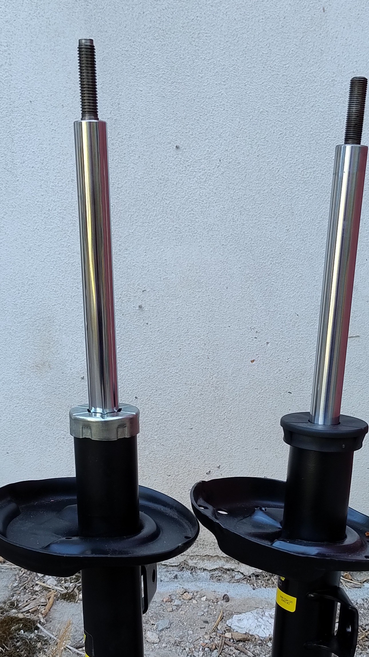

salve a tutti.nel 2019 avevo acquistato su eBay una coppia di ammortizzatori anteriori della Monroe per la mia grande punto ,che poi non avevo cambiato perché ancora non riscontravo nessun difetto sugli originali.
ora a 124.000 km dovrei cambiare le biellette, e i cuscinetti tampone ammortizzatori perché entrambi rumorosi, e dato che sto smontando approfitto a cambiare anche questi benedetti ammortizzatori .
stasera ho tolto dalla scatola entrambi gli ammortizzatori e li ho sbloccati dagli agganci , e con mia sorpresa una volta sbloccati l'ammortizzatore sinistro e la sua asta non risaliva completamente a fine corsa.secondo voi è possibile che essendo anche nuovi ripeto acquistati nel 2019 questi siano difettosi?

Blocco da inattività prolungata ?
Hai provato ad azionare a mano per far riacquistare la mobilità totale ?

potrebbe si essere un difetto, ma potrebbe anche essere che sia un po duro da muovere a mano ma faccia comunque il suo lavoro, considerato che è la molla che deve azionare il ritorno dell'ammortizzatore e questa non avrà certo difficoltà nel farlo.
Secondo me i problemi poossono essere altri, come perdite di olio esterne, oppure anche un problema di componentistica interna che non faccia lavorare bene l'olio e quindi il ritorno ammortizzato.

si ho provato più volte ,ma l'estensione del il sinistro in rilascio raggiunge i 17,5 cm, mentre il destro 22,5 cm.

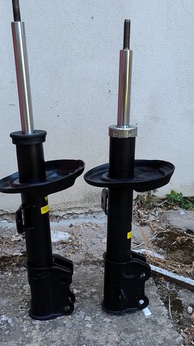

mentre l'estensione totale tirandoli a mano raggiunge intorno ai 24 cm.
ora secondo voi posso fidarmi a cambiarli o e da sconsigliare?

nella prima foto si nota la differenza tra il destro e il sinistro .
mentre nella seconda foto l'estensione totale a mano.

O senti qualche meccanico o rivenditore di fiducia o scrivi direttamente alla Monroe spiegando la cosa e chiedendo cosa devi fare
Mi pare il metodo più rapido e sicuro per chiarirsi le idee

per rispondere a lelerele ,perdite esterne di olio non se ne vedono
non so se all'interno dell'ammortizzatore come dici le valvole siano difettose e facciamo il loro dovere per intero.
per kagliostro . avendole comprate online su eBay anche se marcati Monroe potrei pensare anche che mi anno rifilato ammortizzatori rigenerati non so , ma l'inserzione parlava di prodotto nuovo.
