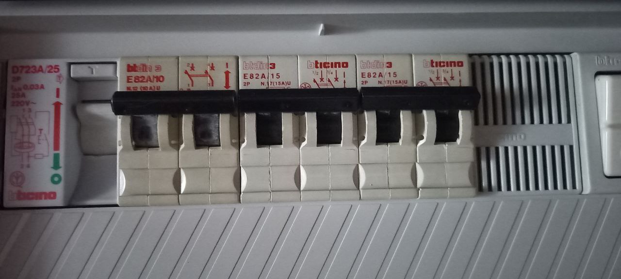

Buongiorno, come da oggetto dovrei creare una linea dedicata per alimentare gli elettrodomestici in questione.
Praticamente la stessa passerebbe esterna dai muri, camminando sotto la cucina sul pavimento, con cavo tripolare che si collega alla presa esistente a parete per il frigorifero, o meglio direttamente ai casi di alimentazione della presa, eliminando la stessa.
E' una soluzione rabberciata ma l'unica possibile e mi eviterebbe, un domani, in caso di una semplice riparazione/verifica ad un elettrodomestico di NON intervenire sull'interruttore magnetotermico generale per operare in sicurezza.
Quindi tra attacco linea volante dedicata ed uscite che alimentano i vari elettrodomestici, sempre volanti, vorrei anteporre un magnetotermico all'interno di una sua cassetta e con lavoro fatto ad hoc.
Avendo nel quadro generale i magnetotermici di cui alla foto, quale caratteristiche dovrebbe avere affinché, se del caso, intervenga prima di quello generale?
Quale interruttore bipolare e/o magnetotermico a protezione

Visto così sembra ci sia un differenziale puro da 25A con sotto tre linea con magnetotermico: una da 10A e due da 15A.
Fosse per me, sostituirei l'interruttore a due moduli di una delle linee mettendo due interruttori bipolari da 1 modulo.
Per il discorso selettività direi che non puoi farci molto ma almeno così ha tutte le linee sezionabili in un solo punto senza scatole volanti in giro per la casa.
