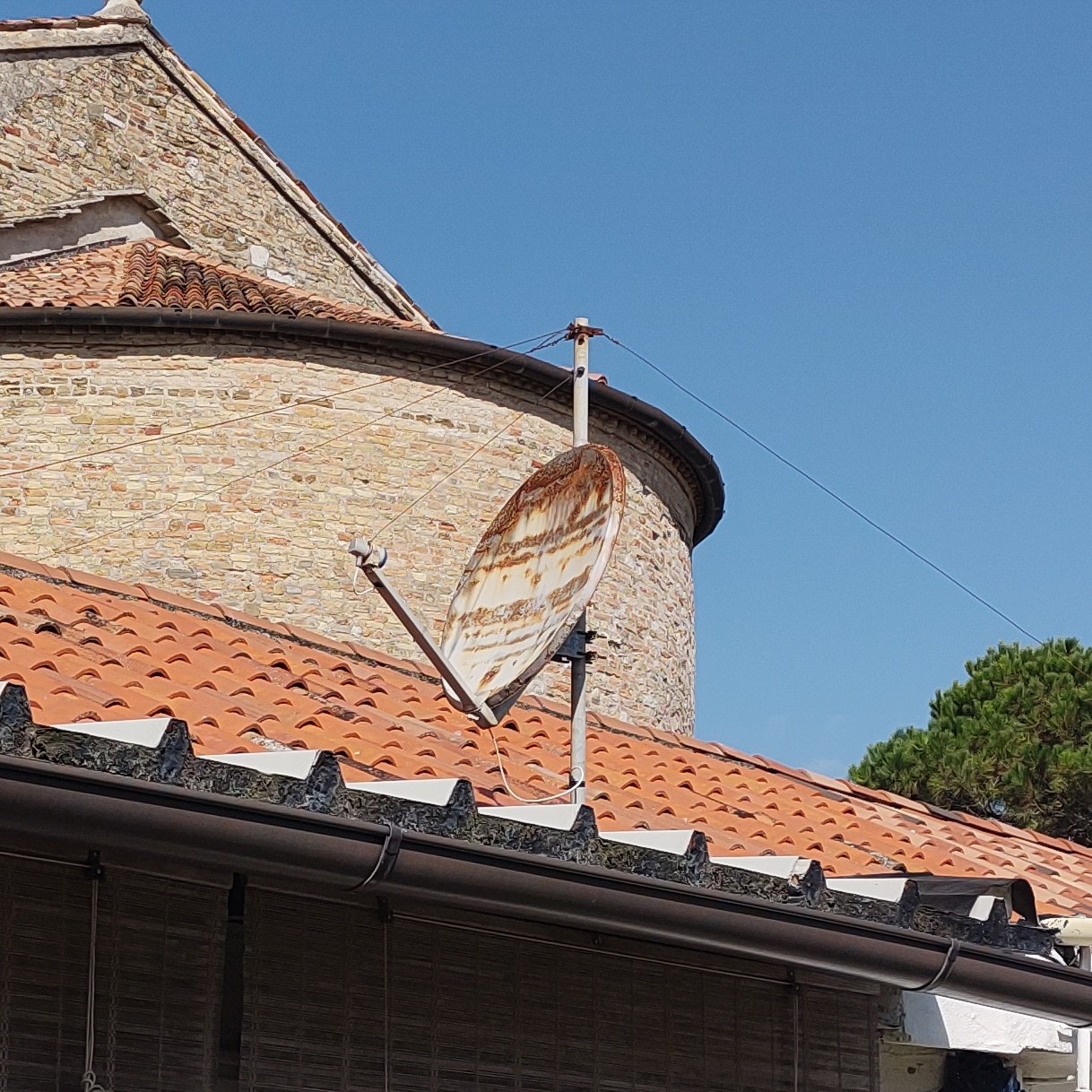

In località di mare è presente una parabola arrugginita per vedere i canali TVSat.
I canali, almeno i principali, sono visibili.
Il disco di che materiale è?
Quanto può incidere la ruggine sulla qualità del segnale?
Parabola arrugginita

Dipende dalla ruggine e dalle sue caratteristiche.
Se la superficie in acciaio pur essendo arrugginita rimane uniformemente liscia le perdite sono probabilmente trascurabili.
Se la ruggine non è uniforme ma si formano rigonfiamenti dello spessore di alcuni millimetri si possono avere delle perdite maggiori.
Occorre ricordare che la lunghezza d'onda in gioco è minima pari a circa 25mm.
Se per ipotesi l'area attiva della parabola dovesse dimezzare al ricevitore si riscontrerebbe una perdita di 3dB.
Ora 3dB in meno per un impianto ben realizzato sono quasi indifferenti mentre per un impianto scarso sono già più critici.
