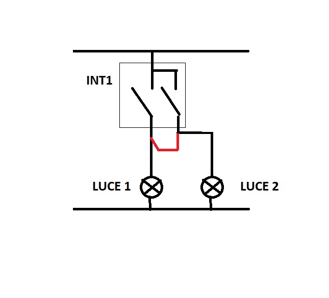

Salve,
Girando per il web ho notato ché i 2 interruttori luce così come sono messi non andrebbero tanto bene,
Forse è più idoneo un interruttore a 3 vie ( non so come si chiami ).
Dovrebbe avere 3 posizioni cui potrei fare che in posizione
1 si accenda una sola luce
0 tutto spento
2 entrambi le luci accese.

Se sei in alternata non funziona con l'interruttore a 3 posizioni perché se vuoi comandare le due luci assieme devi mettere il ponte disegnato in rosso.
Quindi la posizione 1 che chiude il contatto a sinistra fa la stessa cosa della posizione 2 che chiude il contatto a destra, in pratica accendono sempre le due lampadine.
Può andare bene se sei in continua e quindi metti un diodo sul ponte indicato in rosso

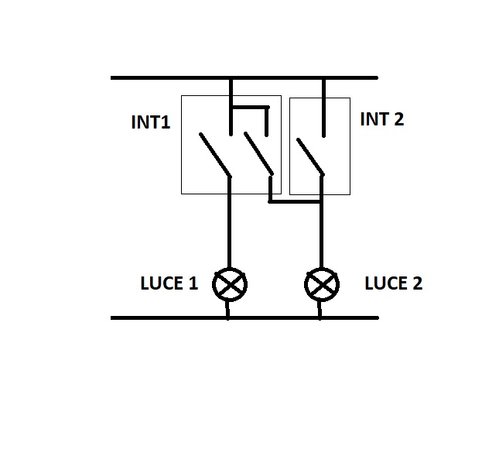

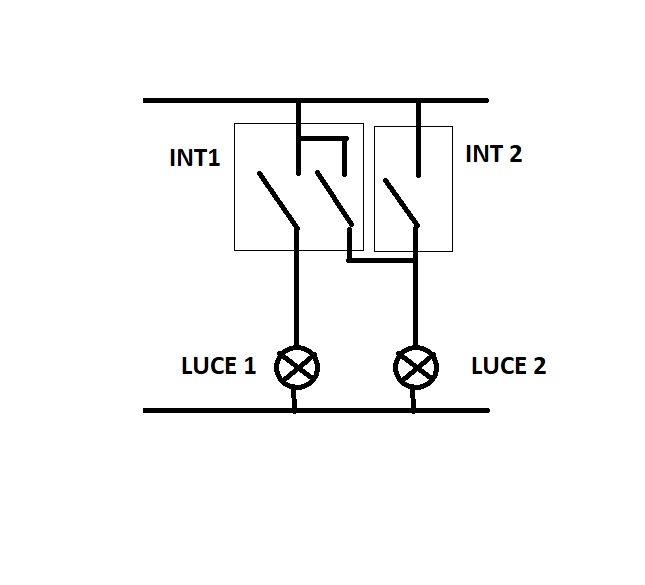

E' una richiesta un po' particolare la tua, una soluzione un po' abbozzata e non troppo pulita è quella con un interruttore normale ed uno bipolare.
L'interruttore 1 comanda le due luci mentre l'interruttore 2 solo la luce 2, in questo caso ci può essere l'inconveniente che se tu accendi prima solo la luce 2, poi anche la luce 1, quando esci dalla stanza ti devi ricordare che deve spegnerle tutte e due.
Se i due interruttori sono sulla stessa placchetta può anche essere accettabile.
Non so se potrà Funzionare di più non saprei come altro fare i cablaggi
Mal che vada proverò e vedremo che succede.
Allego l'ultima bozza disegnata
