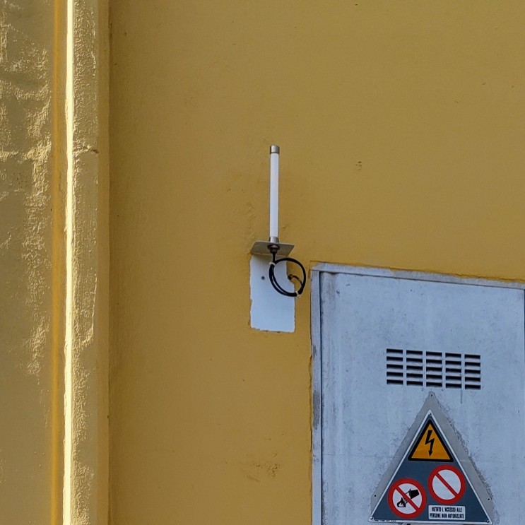

All'esterno di una cabina Mt/bt è presente un'antenna. Su quali frequenze trasmettono questi dispositivi? Verso quale altra antenna comunicano? Quali informazioni vengono inviate/ricevute? È solo per monitoraggio oppure.anche per tele comando?

le cabine MT/BT dei principali distributori sono quasi tutte dotate di unità periferiche (UP) per il controllo e la teleconduzione.
Spesso è usato il GSM/GPRS come canale di comunicazione: quella in figura potrebbe essere proprio un'antenna omnidirezionale GSM.
Trovi qui, ad esempio, dei deplianti di fornitori con le funzionalità e dei dati scambiati da/verso i centri di controllo:
https://selta.com/wp-content/uploads/20 ... E-D-IT.pdf
https://www.seb-barlassina.it/Brochure/flyer_UP2.pdf
