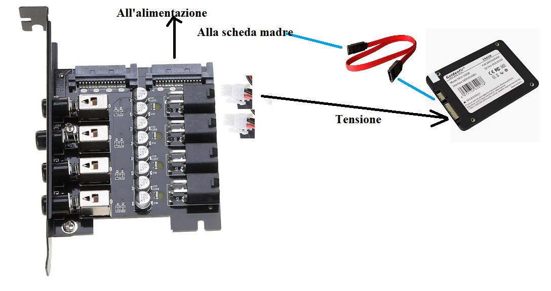

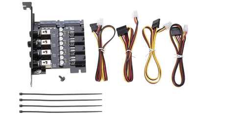

Ciao a tutti. Ho comprato il dispositivo in foto per poter selezionare un Hard Disk su max 4 premerno i selettori che selettori non sono ma semplici interruttori, ovvero la pressione di un tasto non fa scattare un tasto già premuto , comunque ho difficoltà nel montarlo, non ci ho ancora provaro.
Un aiuto?

Per quel che si può vedere si tratta di un circuito che dà la possibilità di selezionare o meno un HD dando o togliendogli l' alimentazione mentre la parte dati resta sempre connessa
Perciò li potresti tenere tutti spenti, tutti accesi o accenderne uno o più
Quel che non capisco è che cavi ricevano i due connettori in alto e da dove arrivi la tensione di alimentazione degli HD che la scheda sembra gestire
Non hai altra documentazione ? Nel link dove hai fatto l' acquisto c'era qualche ulteriore informazione ?
Sembra di capire che funziona proprio così:
La scheda è alimentata (ha due spinotti a disposizione) e gli interruttori aprono i 4 fili dell'alimentazione degli HD che a loro volta sono collegati permanentemente alla scheda madre... questo ero pure capace di farmelo da solo :cry:
A guardare lo stampato gli interruttori hanno tre vie, i fili sono 4 ma due sono neri probabilmente in parallelo...
Che faccio rischio?

Sì, ne ho trovata una di molto simile se non identica su Amazon, i connettori bianchi vanno sulle prese della scheda, i neri, all' altro capo dei cavetti vanno sugli HDD
Sui due connettori sul top della scheda vanno collegati i cavi dall' alimentatore

L'ho montato, funziona.
Me lo hanno venduto da montare sul davanti ed invece si dovrebbe montare suo retro, ovvero: ogni volta che vuoi cambiare ti indfili sotto la scrivanias, domani lo modificherò e completerò il tutto, altra genialata i led montati sulla scheda che mi dicono quale interruttore è premuto, proprio il massimo della progettualità.
