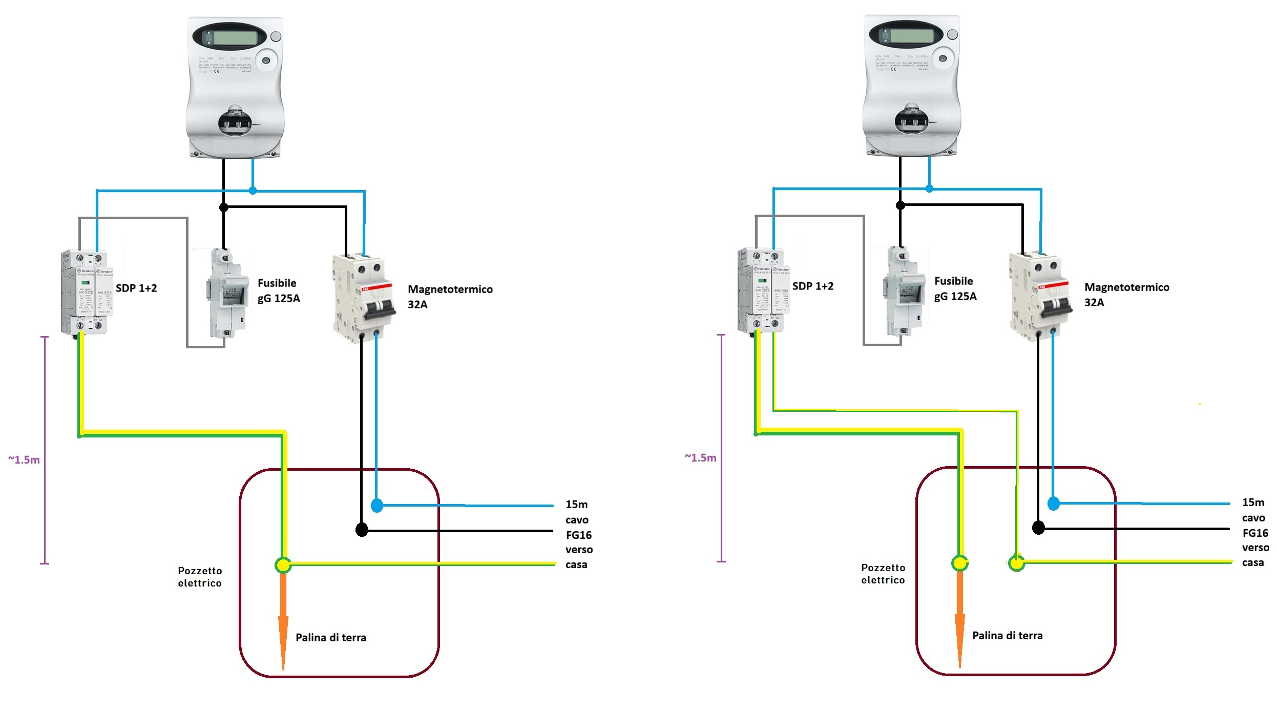

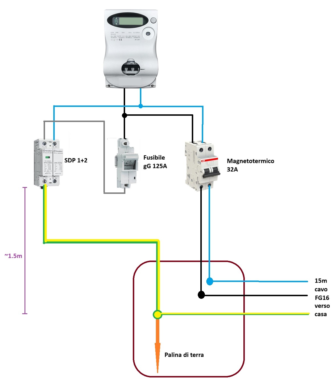

Ora, io avrei pensato di usare i 4 moduli liberi nella cassettina che sta vicino al contatore per installarci un SPD di tipo 1 e 2, precisamente il 7P.12.8.275.1012 Finder, che ha queste caratteristiche:
SPD tipo 1+2 per sistemi TT e TN-S monofase con Neutro. Protezione varistore L-N + Spinterometro a gas
N-PE. A pagina 6 qui -> https://cdn.findernet.com/app/uploads/S7PIT.pdf ci sono le sue caratteristiche. Protezione max sovracorrente 160A (fusibile); Uc 275V (varistore) e 255V (spinterometro); Up 1.5kV; corrente max di scarica (8-20 microsecondi): 60kA eccetera
Lo collegherei a monte del magnetotermico da 32A che mi protegge il cavo FG16 che entra in casa, in pratica tra il contatore e il magnetotermico, proteggendolo sulla fase con un fusibile gG da 125A (quelli da 160A li trovo solo a coltello e non vanno bene in quella cassettina da 6 moduli) e derivando all'esterno della cassettina di protezione due led "rosso" e "verde", il primo se acceso indica che è ora di sostituire il modulo col varistore, il secondo verde è sempre acceso tranne che se mi saltasse il fusibile a monte dell'SPD o scattasse il contatore, così da a) segnalare a tutti che anche se fanno scattare il magnetotermico, in quella cassettina c'è ancora roba alimentata, b) se è spento (ma ho tensione in casa) so che c'è un problema al fusibile c) se è spento e NON ho corrente in casa, so che è saltato il contatore e non qualche magnetotermico nei centralini interni.
L'uscita di terra dell'SPD, con cavo ad 12mm2, mi passerebbe per forza di cose accanto ai 2 montanti che vanno nel pozzetto a circa 1.5m dove c'è la palina di terra e dove parte il FG16 che entra in casa.
In pratica come da schema allegato.
DOMANDE:
1) ha senso per proteggermi da sovratensioni di manovra e/o funminazioni indirette (sulla linea aerea)?
2) ha senso "separare" la terra da 12mm2 che esce dall'SPD rispetto ai 2 montanti che escono dal magnetotermico, facendola passare in un piccolo corrugato, che però rimarrebbe comunque sempre dentro al grosso corrugato che ora li contiene? In pratica un tubo nel tubo... Non credo abbia chissà quanto senso, visto che si tratta comunque di plastica (niente gabbia di faraday li...).
Schema collegamento SPD tipo 1+2
Grazie a tutti,
Alessandro

Se il contatore ha l'interruttore magnetotermico e non un sezionatore il fusibile da 125A non serve.
Il cavo giallo verde verso casa deve partire da sotto lo scaricatore e non dalla palina (nel disegno fai risalire il pallino di unione fra i due cavi su verso l'SPD) altrimenti l'SPD è inutile.
Perché parli di 12mm2? due cavi da 6 in parallelo?
'spetta, non ti seguo...

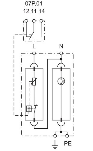

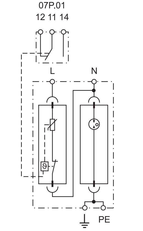

Lo schema interno dello scaricatore è questo:
Schema interno scaricatore
Posto che non ho mica capito che differenza ci sia tra il morsetto PE e quello di terra sull'SPD, comunque entrambi li vedo interconnessi internamente all'SPD. Quindi (domanda onesta) che differenza c'è tra avere la terra che va verso casa e quella che arriva dall'SPD connesse entrambe sulla palina piuttosto che connesse entrambe sull'SPD che sta a 1.5m di distanza?

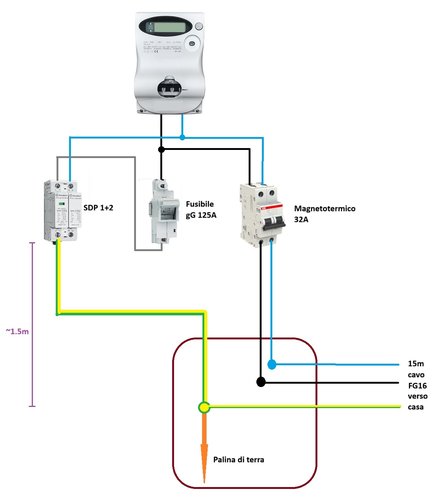

Se ho capito bene tu dici di collegarlo come indicato qui sotto nello schema a destra, corretto?
Collegamenti
Il 16mm2 (mio errore, non 12) è perché ne ho già in giro qualche metro, e visto che nelle istruzioni SPD dicono di metterci minimo un 6mm2, metterci un 16 che ha meno resistenza interna va anche meglio direi.

GenTLe ha scritto:Se ho capito bene tu dici di collegarlo come indicato qui sotto nello schema a destra, corretto?
esatto.
e i due morsetti servono proprio per questo.
Quello col simbolo della terra va al dispersore, l'altro col simbolo del PE all'impianto da proteggere-
Quando scarica la sovratensione c'è una forte corrente verso terra e quindi una differenza di potenziale fra terra e il morsetto dello scaricatore pari a V=I*R con R resistenza del cavo.
Se tu metti i tuoi utilizzatori alla palina, riduci l'effetto dello scaricatore perché fra i morsetti L (o N) e la terra la tensione è pari a V+Up, mentre se colleghi i PE direttamente allo scaricatore hai solo Up.
Devi realizzare una cosiddetta inserzione "a V" sia lato L e N sia lato PE.
...Detto molto brevemente.
Poi non devi superare i circa 10m dallo scaricatore all'ultimo apparecchio da proteggere.
Per info veloci leggi qui:
https://library.e.abb.com/public/ada4e1e9d1384c44b55c0fffbf84e1e5/ART_Inst_SPD_t2_revCA_MM.pdf

Capito, chiaro! Non so se sia preponderante la corrente indotta nel cavo che scorre nello stesso cavidotto (quello che va a PE correrebbe 1.5m circa accanto a quello che va alla palina, collegandolo alla PE) o la tensione ai capi dello spezzone verso la palina qualora lasciassi li la terra che arriva da dentro casa, ma ha senso quello che scrivi.
Sui 10m tra scaricatore e ultimo apparecchio... Quello proprio non lo posso cambiare, a meno che non sposti la casa di 10 metri circa :)
