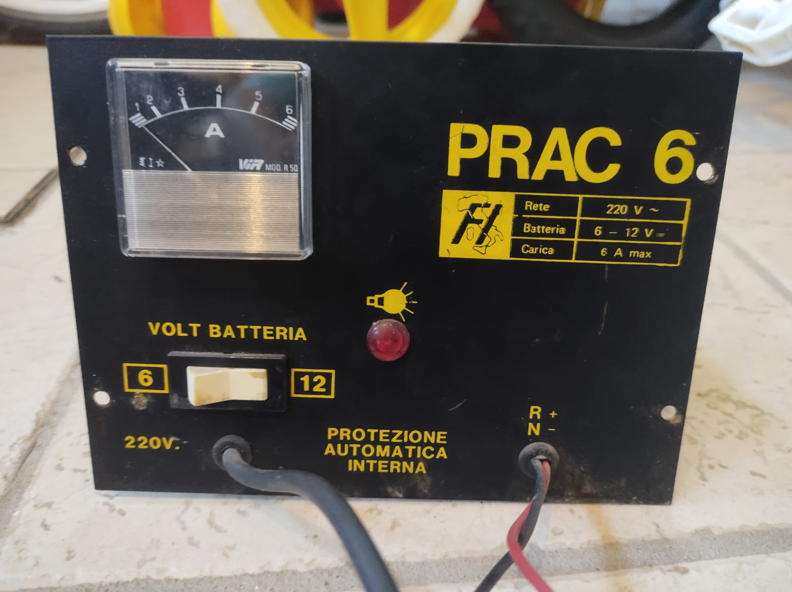

a causa di una mancanza rete, mi sono accorto che il mio UPS da 650VA, che dovrebbe mantenere per qualche minuto un carico da circa 100-150W (telecamere, nvr, router), non ha funzionato.
L'ho smontato, la batteria al piombo da 12V 7,2 Ah (gennaio 2023) segnava circa 11,8V. Provato anche senza carico, ma emetteva solo un bip e si spegneva subito.
Allora ho riesumato un vecchio caricabatteria Prac 6, l'ho impostato su 12V e, dopo aver rimosso superficialmente un po' di ossido dalle pinze (il cui formato è più adatto alle batteria da trazione, mentre la batteria dell'UPS ha i faston), ho provato a ricaricarla. Ho notato fin da subito che la corrente non era regolare e il caricabatteria "gracchiava" quando la lancetta dell'amperometro passava improvvisamente da 6A a 3,5A, poi su di nuovo a 5A.. senza una regola precisa. Allora nel dubbio mi sono trasferito all'esterno e, qualche secondo dopo averlo acceso, il caricabatteria ha emesso un po' di fumo. Ovviamente ho spento tutto, la batteria era calda da una parte.
Mi è venuto in mente allora che la stessa batteria era montata anche sul trattorino elettrico per bambini, quindi ho preso quella e montata sull'UPS, che adesso sembra funzionare regolarmente.
Quindi il dubbio che mi viene è che possa essere la batteria con qualche cella in corto che non faceva funzionare l'UPS e che poi ha messo ko il caricabatterie?
Allego foto del caricabatterie.

Si è probabile che si rompano quelle batterie e passino dal condurre un tot e poi zero e poi metà e segue l'assorbimento. Se va in corto parziale la batteria per qualche motivo, si tira dentro un casino di corrente e il caricatore va in sofferenza. Quel tipo di batteria, dovrebbe avere una Rinterna di 20-30 mOhm. Se hai modo di misurarla già faresti un primo controllo... il secondo è che a 11,8 V puoi collegarci una lampada di faro auto e la deve accendere molto bene. Se non la accende a quella tensione, la batteria non ha corrente perché rovinata. Quella tensione probabilmente è ingannevole perché le piastre non hanno corrente. Se colleghi la lampada, nella situazione descritta, la tensione crolla.

Buona sera, puo darsi che la batteria avesse qualche problema, se la testavi sotto sforzo te ne accorgevi subito. purtroppo con quel caricabatterie gli hai dato l'estrema unzione prima del tempo, quella batteria va caricata a un decimo della sua carica massima, a 750 mA, quel caricabatterie cosi come e concepito glie ne ha buttate dentro 3-5A e la batteria si e cotta, menomale che non è esplosa.

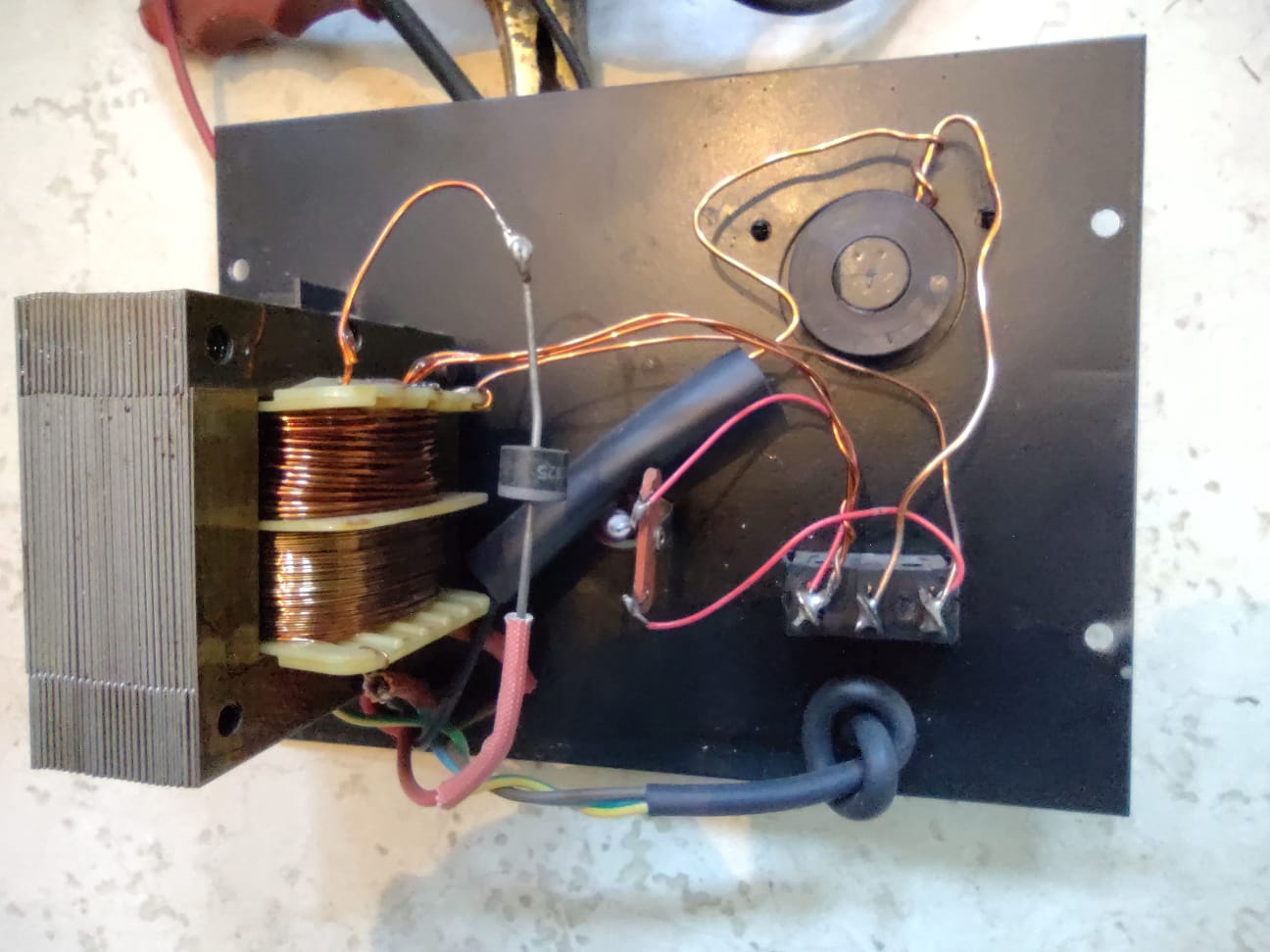

a 11,8 Vcc la batteria dovrebbe erogare 4,66 A con la lampada di faro 55W, cosa che purtroppo non accade. Probabilmente, quando chiudi il circuito le correnti che circolano sulle piastre le fanno "incollare" momentaneamente e qualche ampere lo tira fuori... il crollo a 5,5 Vcc indica una resistenza interna molto alta, indice di guasto o solfatazione. Potresti provare a muoverla leggermente o a colpirla lateralmente con un mazzuolo di legno/gomma, colpi non fortissimi, il tanto per vedere se la corrente va e viene stimolandone il contatto con i colpi... ma giusto per curiosità tua personale. La batteria è andata.
Il caricabatterie che possiedi, è a trasformatore, non elettronico, quindi si fa maltrattare quanto basta per fare questa prova. E' da 6A e non ha protezioni elettroniche particolare che lo mandano in blocco, se non il corto totale tra coccodrilli che brucia quasi immediatamente il fusibile.
Questo significa che puoi collegarci la lampada del faro da 55W e la deve accendere bene, avendo ancora oltre 1A di riserva di corrente. Ovviamente, prova da fare per alcuni secondi con selettore a 12V.
