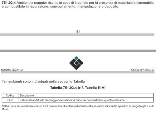

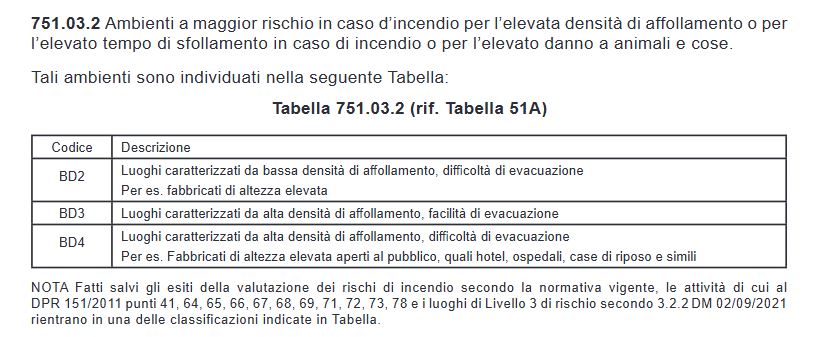

Leggendo la norma l'attività n°69 del DPR 151/11 lo fa rientrare come rischio per densità di affollamento o per tempo di sfollamento, fatto salvo esito di valutazione dei rischi di incendio.

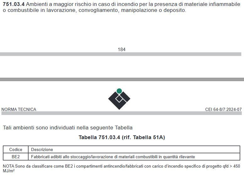

Poi si può suddividere il locale in varie zone, la zona aperta al pubblico come luogo tipo art. 751.03.2 e il vano deposito come luogo tipo art. 751.03.4.
751.03.2
751.03.4
