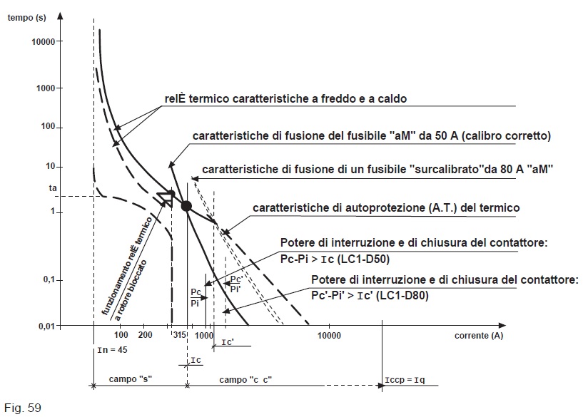

Guardando il disegno che ti allego:
Un contattore con relè termico protegge il motore e la linea di alimentazione da tutte le correnti di sovraccarico comprese nel campo "S" deve permettere l'avviamento del motore senza intervenire.
Il valore Ic è importante perché il termico comanda il contattore ad aprire ma questo potrebbe avere delle caratteristiche non adatte e danneggiarsi in apertura.
Il fusibile invece interrompe le correnti di cortocircuito che superano il valore della corrente Ic fino al valore massimo di corrente di cortocircuito presunta (Iccp).
Tu dovresti valutare la corrente Ic in base al fusibile ed al relè termico che utilizzi e poi confrontarla con le caratteristiche del tuo contattore, se la Ic è maggiore della corrente di breaking/making il tuo contattore non è adeguato e va rivisto qualcosa nel coordinamento: o la termica o il fusibile o il contattore.
