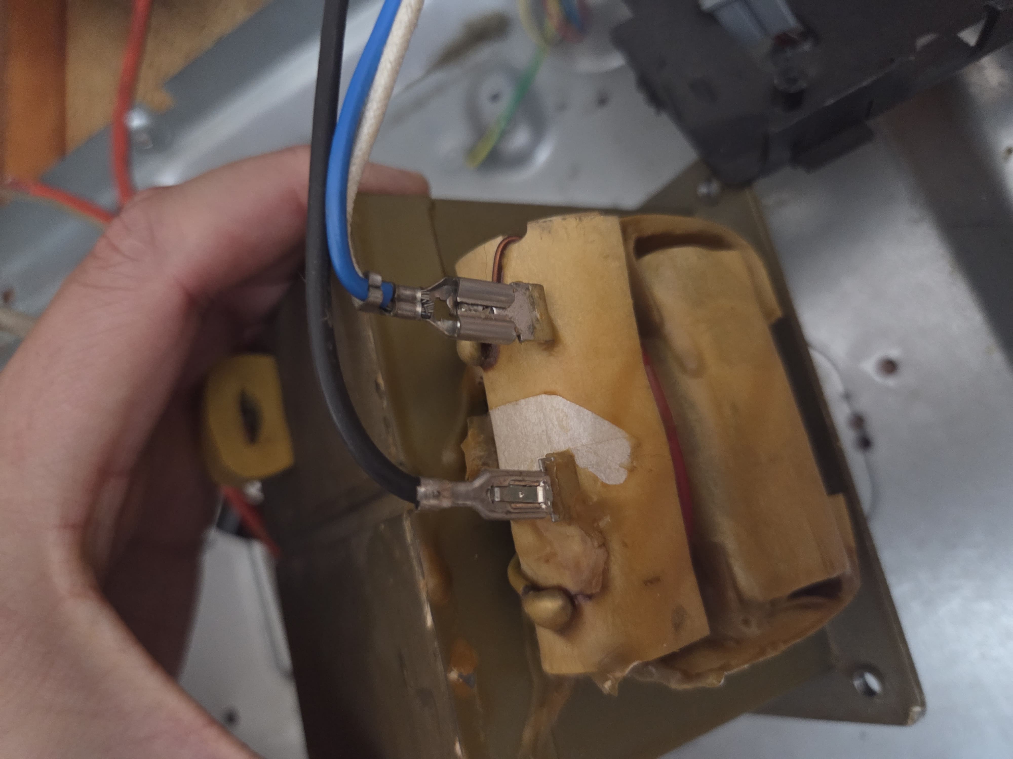

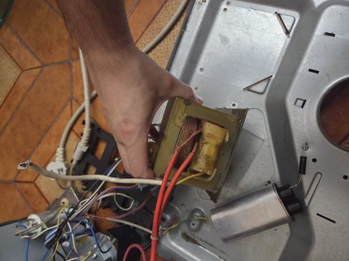

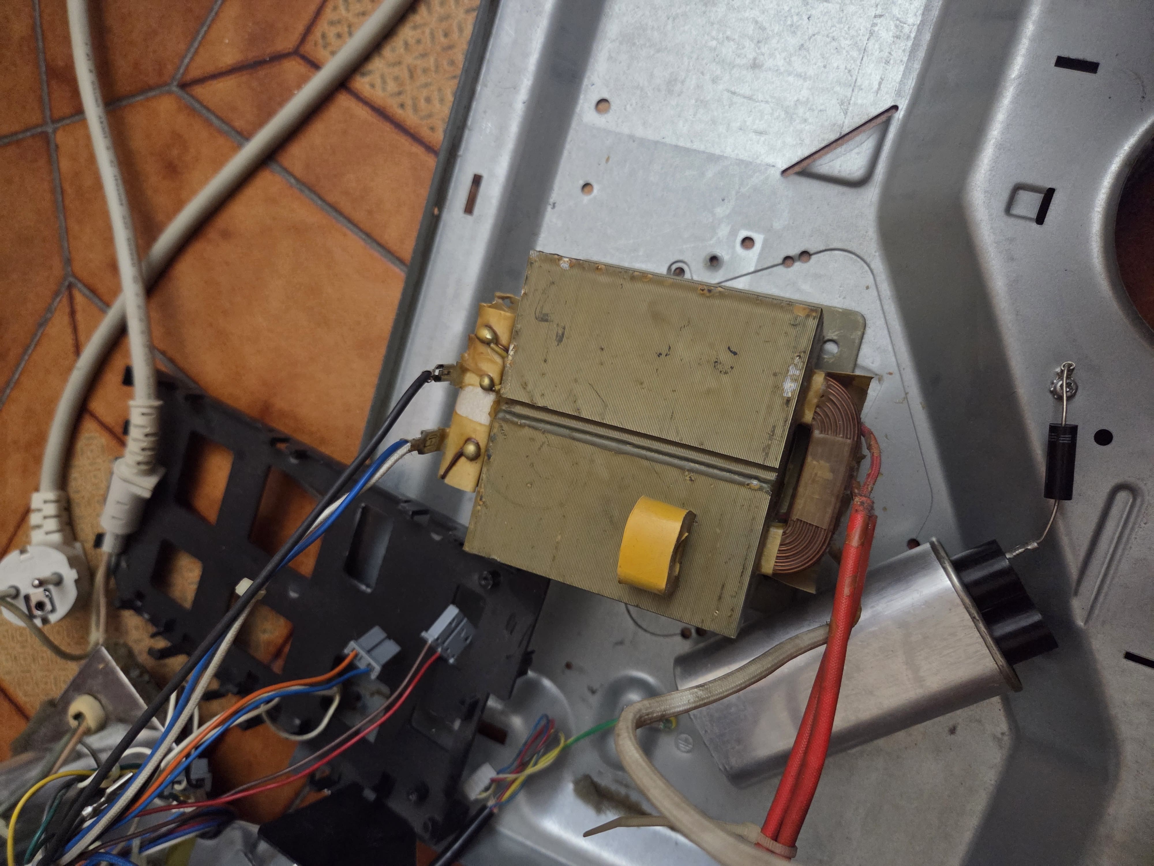

Salve a tutti, avrei bisogno di capire come testare gli avvolgimenti di questo trasformatore di un microonde con il multimetro.
Un filo rosso va al magnetron.
Allego le foto, grazie a tutti anticipatamente.
Testare questo trasformatore microonde?

Ciao Ivano, grazie per la risposta. In realtà sono consapevole di non poter testare le tensioni, volevo solo capire come testare gli avvolgimenti.
Dovrebbero essercene 3, il primario, il secondario HT ed il secondario per il filamento del magnetron
Con il tester in portata ohm misuri che ognuno dei tre abbia continuità e poi che tra un avvolgimento e l' altro la continuità non ci sia (se ci fosse vorrebbe dire che l' isolante si è deteriorato e le spire sono in corto tra avvolgimenti diversi
In pratica quello che faresti con un qualsiasi trasformatore di alimentazione
Tieni presente che l' avvolgimento HT ha uno dei due terminali collegato a massa
K
p.s.: Attenzione ad usare per scopi diversi un trasformatore HT di quel tipo, di corrente sul secondario HT ce n'è più che a sufficienza per farsi male, molto male (magari anche per una sola e definitiva volta)
Se devi riparare il forno, OK
Se devi farci una saldatrice a punti (dove si tolgono i secondari per metterne uno a bassa tensione ed alta corrente), OK
Se ti fosse giunta vaghezza di realizzare sul legno quelle bruciature a forma di frattali .... LASCIA PERDERE è MOLTO PERICOLOSO
