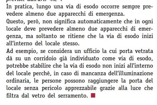

Buongiorno a tutti.
Art. 5.1.8 L'illuminazione di emergenza nelle vie di esodo deve essere fornita da almeno due o più apparecchi.
Ora il codice vvf, DM 3 agosto 2015, fa distinzione tra percorso d'esodo e via di esodo. Il codice fa partire la via di esodo dal locale occupato, questo vuol dire che anche nel locale devo far installare almeno due apparecchi di emergenza?
UNI EN 1838

[3] Re: UNI EN 1838
Ai sensi del D.M. 3 agosto 2015, la via di esodo include il locale occupato e pertanto deve essere dotata di almeno due apparecchi di illuminazione di emergenza, conformemente ai requisiti della UNI EN 1838. Il percorso d’esodo, inteso come segmento funzionale della via, deve garantire continuità visiva e direzionale fino al luogo sicuro.
Anche per locali di superficie inferiore a 8 m², qualora siano parte integrante della via di esodo, si applicano i requisiti della UNI EN 1838 in merito all’illuminazione di sicurezza, con almeno due apparecchi installati per garantire ridondanza e visibilità in caso di emergenza.

Mi sembra assurdo ma se devono essere due....
