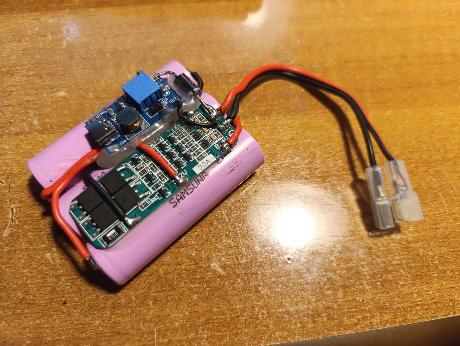

Ho un BMS da 20A.
Inizialmente, il pacco lo utilizza o caricandolo e scaricandolo dai connettori, proprio perché poi il lavoro lo faceva il BMS. Poi mi è tornato comodo poterlo ricaricare tramite tipoC che ormai è diffuso ovunque. Ho dei modulini con ingresso tipo C che sono dei piccoli step-up regolabili. Ho regolato l'uscita a 12,5v dopo il diodo si protezione e l'ho parallelata ai cavi di in/out sulle uscite del piccolo stepup. Il diodo è da 6A che in uscita dovrebbe proteggere fino ad un carico di 70W, il doppio quasi di quello che mi occorre.
Funziona bene, carica a 1,9A e quando arriva sotto soglia, assorbe sempre meno, fino ad arrivare a una 20ina di mA.
Lo spazio utile e quello che resta sul dorso per mettere l'indicatore. Andrebbe spostato modulo di ricarica al bordo in basso, in modo da avere la presa tipo C comoda, e l'indicatore al posto di dive si trova adesso stepup e diodo e rimarrebbe tutto ordinato da poter sistemare in un box appena poco più grande del pacco stesso.

Be', a stare abbastanza larghi da poterci saldare senza problemi, con i 4 led, resistenze e zener verrebbe circa 12.5 x 14 mm, cosi:
Si potrebbe rimpicciolire un paio di mm usando componenti 0603 al posto degli 0805, ma non credo ne valga la pena, poi da saldare sarebbero piu vicini e problematici ... aumenta di qualche mm se si vuole mettere il pulsante sopra lo stampato, cosi:
La versione con tre led e tre transistor credo verrebbe un po piu grande, ma non di molto, devo ancora controllare
Quei modulini sembrano quelli fatti con il chip MT3608, li danno teorici per 2A, ma e' meglio non superare di molto 1A, per evitare surriscaldamenti e possibile dipartita prematura sul lungo periodo (del resto con tre celle 18650, anche buone, ad 1A il tempo di carica dovrebbe essere intorno alle 3 ore, usando un modulo "caricatore" e non un semplice step-up).
