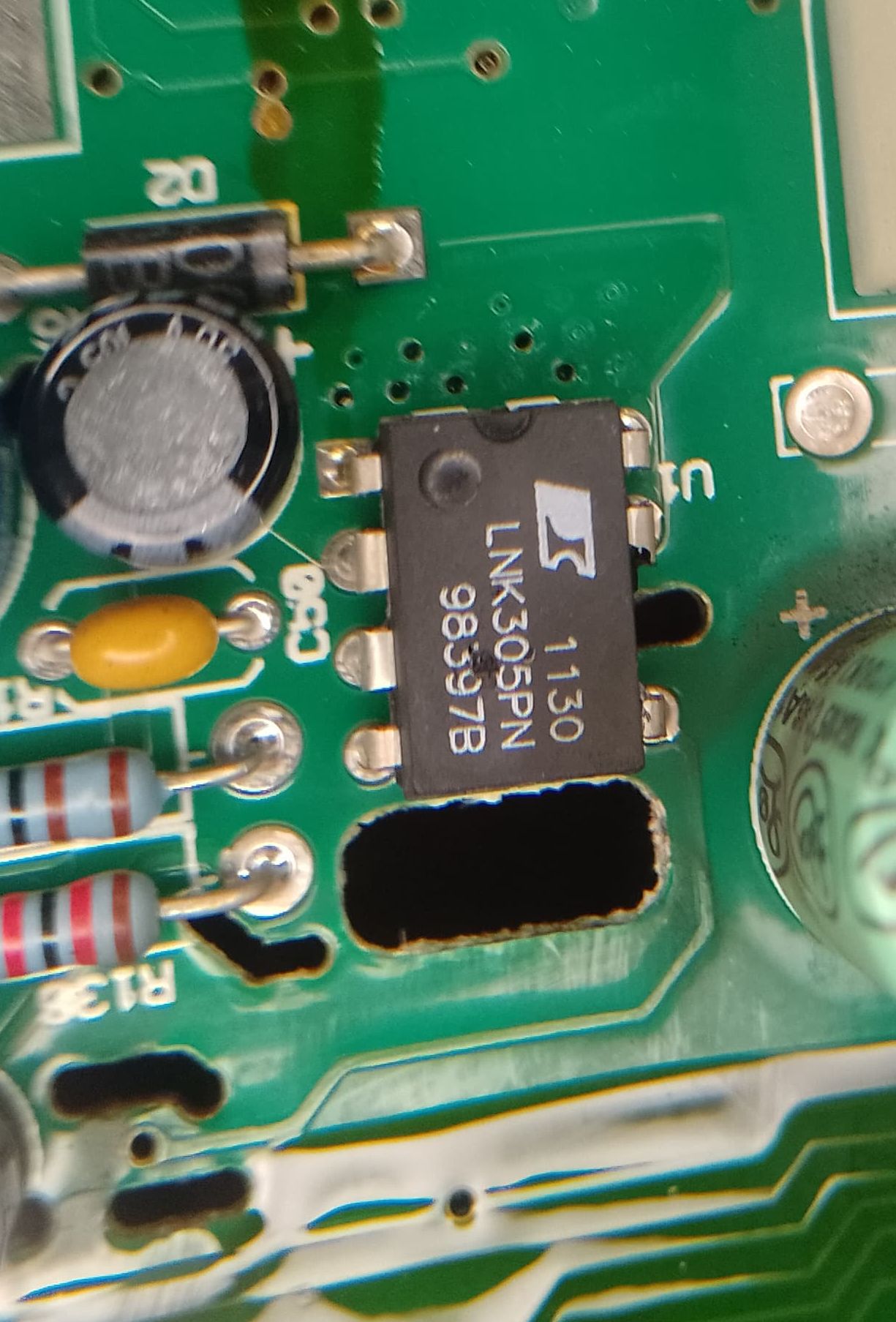

Ciao a tutti O_/
come da titolo mi servirebbe qualche dritta per verificare il corretto funzionamento di un integrato LNK305PN.
Quel piccolo solco mi fa pensare che sia andato in paradiso.
Allego la foto dell' integrato montato sulla scheda.

Non vedo solchi, ma solo un punto in rilievo, ma è sufficiente per dirti che è da sostituire, probabilmente ci sarà anche un resistore bruciato che va sulla linea, controlla bene, anche diodo e induttore.
Per controllare il funzionamento degli integrati, li puoi controllare solo se montati e controllando il loro funzionamento con oscilloscopio.

Dalla foto non vedo granché bene ma pare craterizzato ergo esploso per eccesso di tensione/dissipazione.

Foto Utentesetteali, quello sopra le cifre 39 mi pare un cratere (sempre che non sia invece in rilievo ma dalla foto non si distingue).

Foto Utentesetteali non ho notato altro di probabilmente bruciato ma domattina ho qualche ora libera e controllerò meglio.
Foto Utenteclaudiocedrone si è un piccolissimo cratere

Foto Utenteclaudiocedrone, in effetti quello in alto a sx è molto strano, ed è la prima volta che lo vedo, in genere si forma soltanto quel forellino al centro .
Comunque sui nuovi IC non c'è ne quello in alto ne quello al centro :D

Ragazzi ho risolto
Sostituito l integrato, la resistenza che come aveva accennato Foto Utentesetteali era bruciata, l induttanza e i condensatori lato 230volt che erano cotti anche se alla vista erano perfetti...
Reinstallato il tutto ed è tuttora in funzione.
