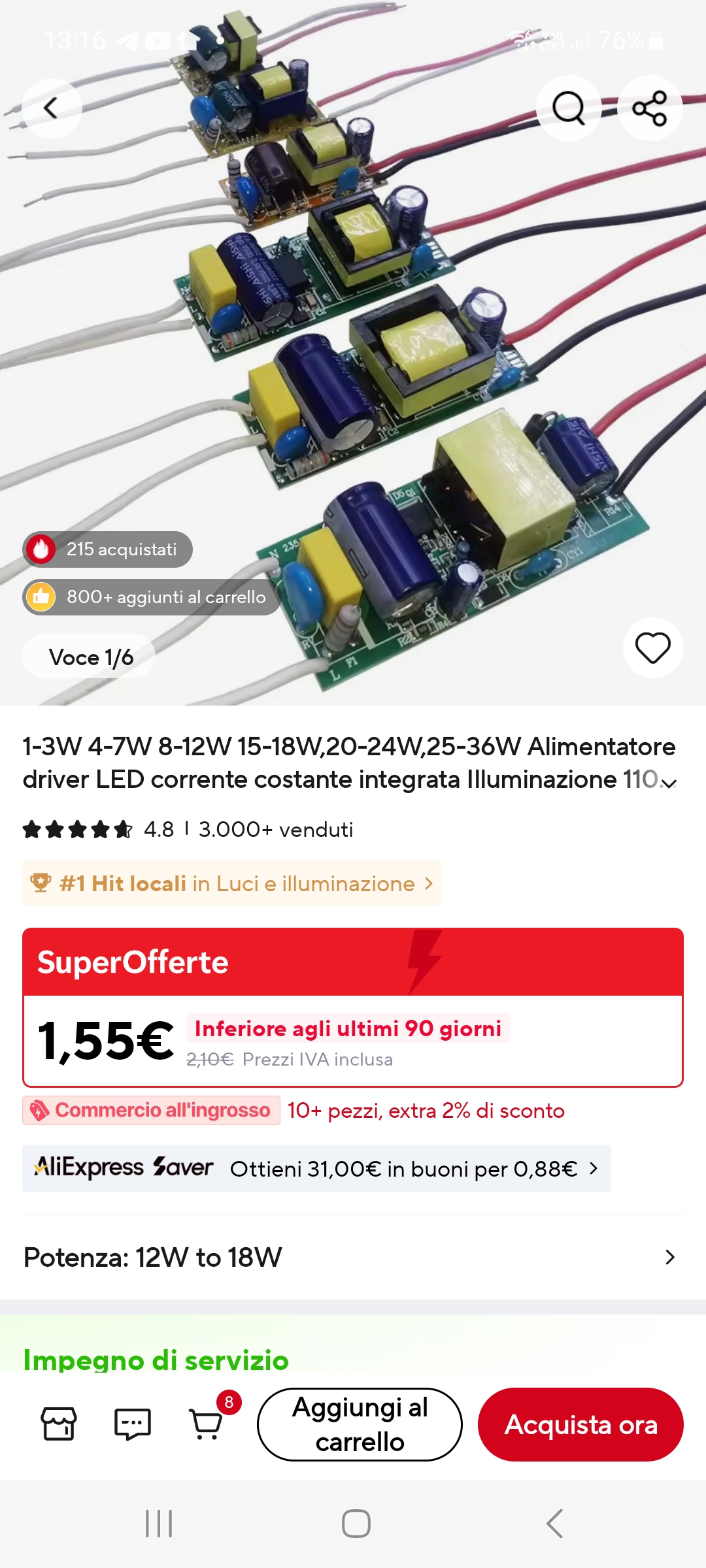

Ho preso una decina di questi alimentatori su aliexpress per usarli per dei driver led a 12 volt.
Sono spacciati per 18-36 watt 12 volt.
Costano meno di mezzo caffè ☕️
Senza carico erogano 340 volt misurato con multimetro digitale.
Sotto carico con led erogano 15,8 volt...
E normale?? Qualcuno ha avuto esperienze simili , il PCB è in vetronite , i condensatori 400 volt 105 gradi , sembrano ben fatti ad occhio.... mhaa...

Messaggioda Foto Utentepeieppe » 10 ott 2025, 13:18
Se guardi su aliexpress ne trovi a bizzeffe comunque metto una foto.

Messaggioda Foto Utenteboiler » 10 ott 2025, 13:59
peieppe ha scritto:Se guardi su aliexpress ne trovi a bizzeffe comunque metto una foto
E noi come facciamo a sapere quale, tra queste bizzeffe che se ne trovano, è quello che intendi tu?
Comunque sì, tutto è normale se comprato su AliExpress. Tutto.

Messaggioda Foto UtenteEtemenanki » 10 ott 2025, 14:21
ammesso che siano quelli nella tua foto (che postare il link sarebbe stato meglio), c'e'scritto chiaramente "no load output voltage ..." e quello da 18-24W dichiara 135V, e quello superiore 150V, quindi gia li c'e' qualcosa che non funziona, se misuri 340V senza carico.
Inoltre non sono "alimentatori", ma "driver per led a corrente costante", quindi li potresti usare solo per alimentarci dei led, e solo per quei led che reggono la corrente indicata (lascia perdere i W variabili indicati, dipendono dal numero dei led che ci colleghi in serie).
Con un'uscita regolata a 300mA, puoi usarci led da 300 o 350 mA massimi, non di meno (puoi anche usarci led che richiedano una corrente maggiore se li vuoi far accendere di meno, ma non l'opposto) ... ad esempio, quelli da 10W che funzionano a 300/350mA intorno ai 12V, oppure le versioni da 1W e 300mA (anche in serie, finche' la VF complessiva rimane inferiore alla tensione massima a vuoto), o simili.
Comunque, se mi dichiara una tensione massima di 135v (o 150V) e me ne spara fuori 340, sembra che il circuito di limitazione non funzioni (o non ci sia del tutto) oppure che i driver abbiano qualche altro problema, personalmente eviterei decisamente di usarli.

[7] Re: Alimentatori switching AliExpress solo PCB
Messaggioda Foto Utentepeieppe » 10 ott 2025, 15:34
Grazie della risposta non riesco a mettere il link sono col cellulare non riesco , prossimo acquisto investo qualche euro in più , scrivono anche di non provarli senza carico. ?% #-o
