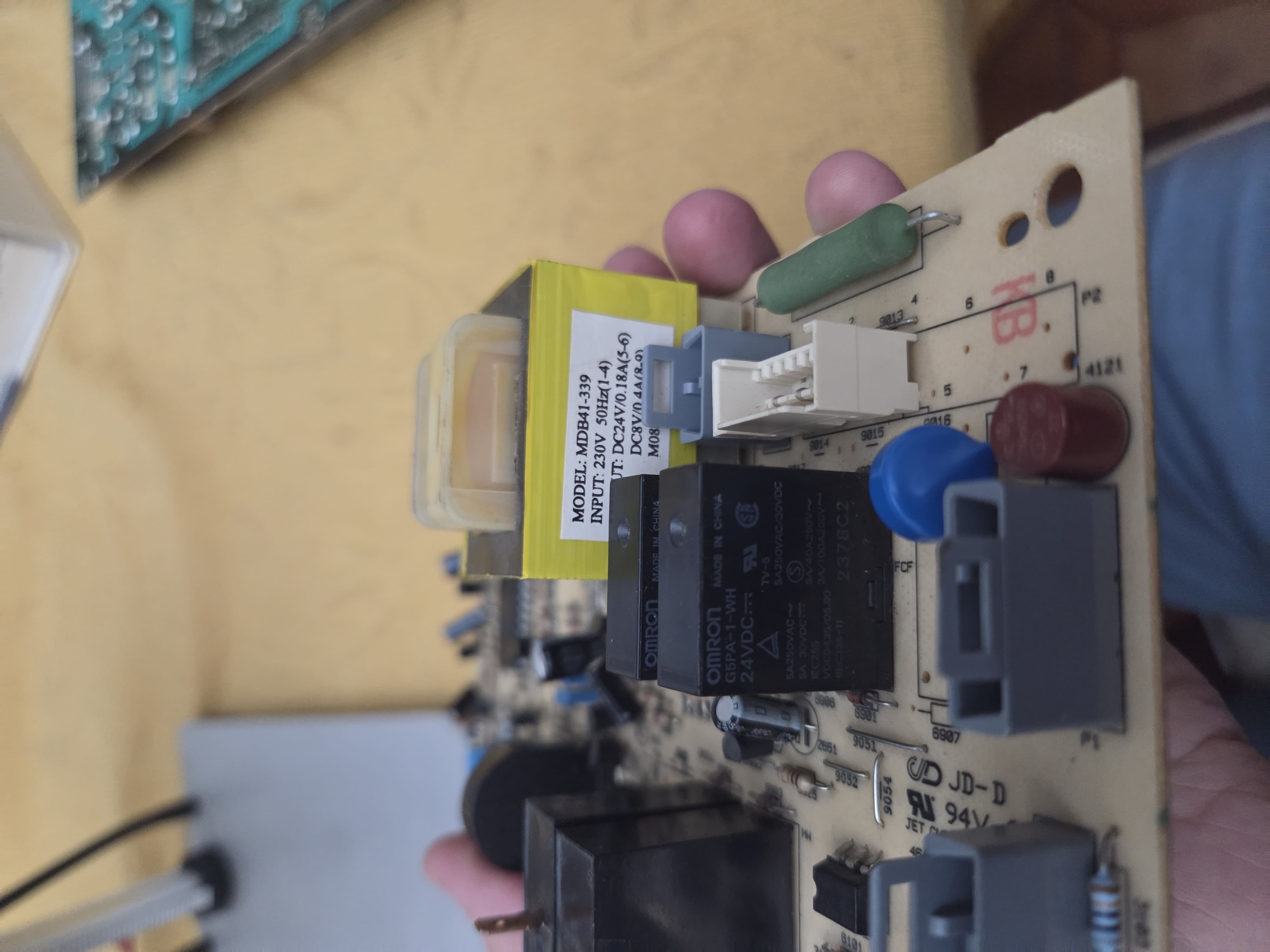

Salve a tutti, ho questa scheda elettronica di questo microonde whirpool modello JT366 WH2 che è deceduto tutto ad un tratto. Ho controllato praticamente tutto sulla parte di potenza, condensatore, filtro EMI, fusibile ancora intatto, termostato e tutto sembra buono. Anche la scheda elettronica di controllo sembra non avere segni evidenti di bruciature o altro. Andando a misurare le tensioni del connettore del display però, ho subito notato tensioni instabili di 3 V che vanno e vengono senza motivo. Così mi è venuta la curiosità di testare questo trasformatore e chiedo una mano a voi esperti, in quanto sembra che sui 4 pin in alto non vi sia alcuna continuità con nessuno dei PIN. Posso concludere quindi che il primario è interrotto?

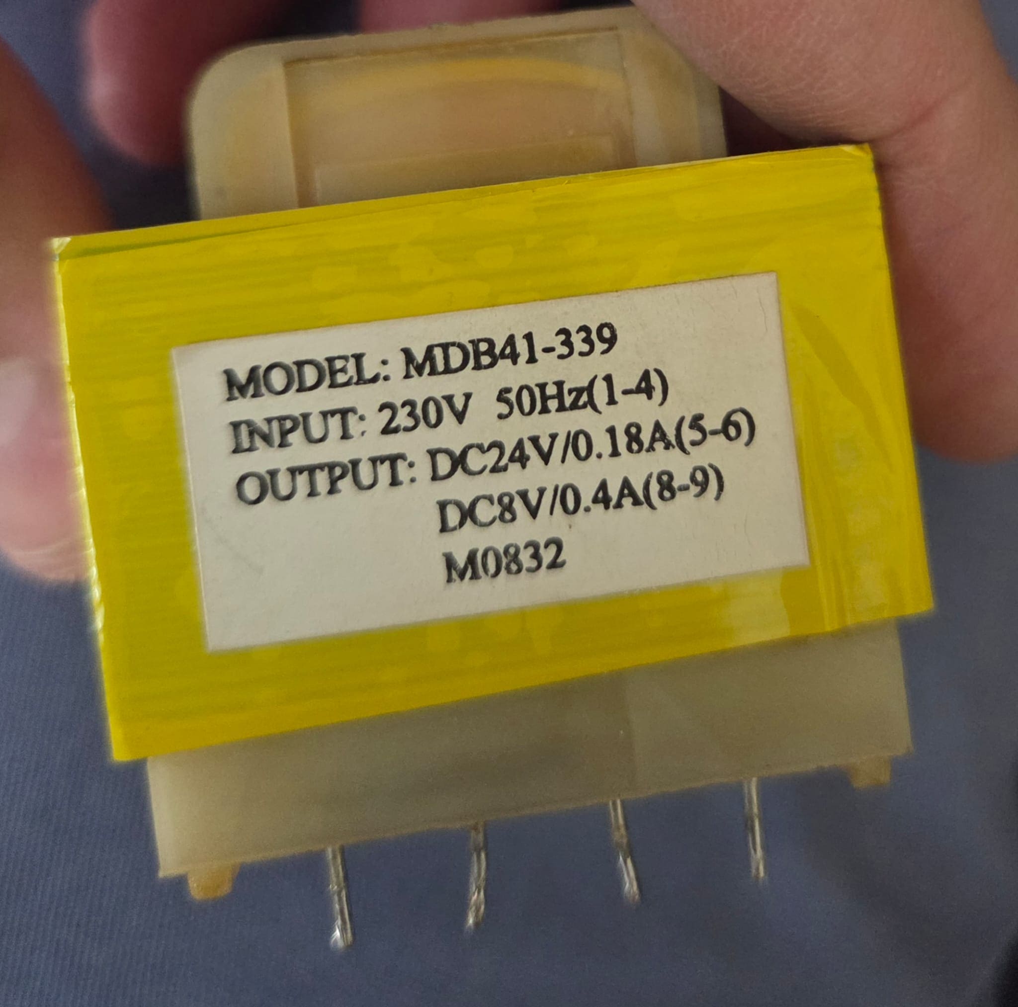

Aggiornamenti:
Ho dissaldato il trasformatore e ho circa 323 Ohm tra pin 2 e 4 e aperto tra pin 1 e 4, corto tra 5-6 e corto tra 8-9

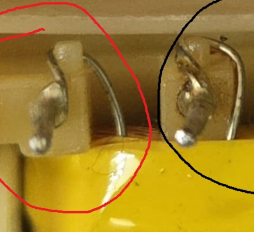

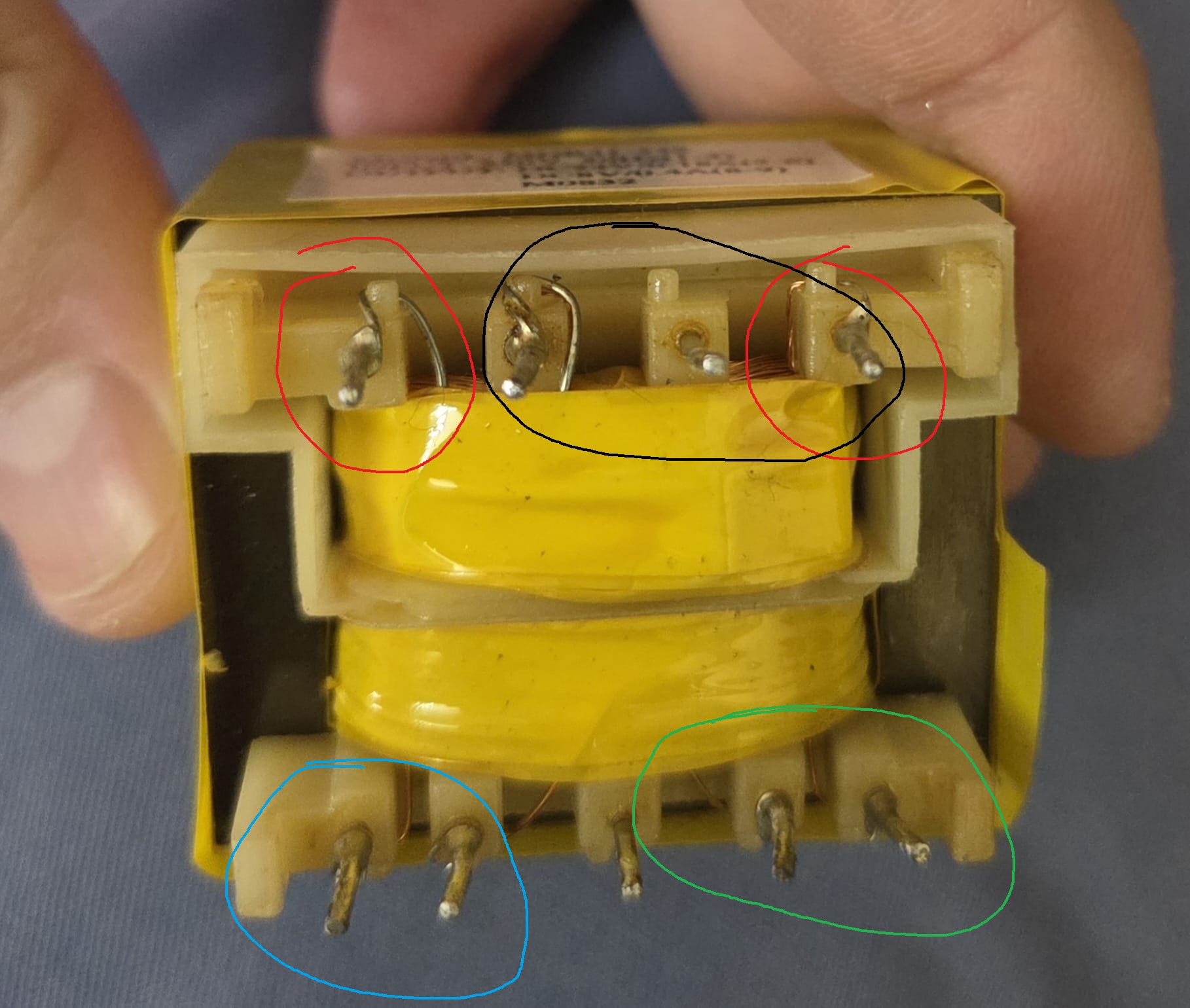

Messaggioda Foto UtenteOmi » 15 ott 2025, 11:53
stefanopc ha scritto:In questo caso verifica dove il filo dell' avvolgimento primario è saldato ai pin del connettore.
Spesso si può spezzare li.
Grazie per le risposte stefano. Allora no non noto disconnessioni con il pin, quindi immagino la disconnessione sia interna. Ti allego le immagini sia della piedinatura che dei pin. In rosso dovrebbero essere i pin 1 e 4 che risultano scollegati, mentre i pin 5-6(in blu) e 8-9(in verde) sono collegati. I pin in nero cioè 2-4 hanno una resistenza di circa 300 ohm.

Messaggioda Foto Utentestefanopc » 15 ott 2025, 20:25
Visto l'adesivo con la numerazione dei pin la cosa sembra abbastanza sicura.
Se tra 1 e 4 non misuri nulla il primario dovrebbe essere interrotto.
Mi incuriosisce il filo collegato sul pin 2 dove misuri verso il pin 4 300 ohm.
O l'etichetta è sbagliata o c'è qualcosa che sfugge.
Potresti alimentare il secondario a 24 V con un altro trasformatore da 12Vac e vedere se al primario arriva qualcosa tra pin 2 e 4.
Accertato e dimostrato che il primario è sicuramente guasto si potrebbe provare a togliere i lamierini ed il nastro e verificare se il primario è riparabile.
È un lavoro di pazienza ma spesso si può arrivare al problema e sistemarlo.
Diversamente o si riavvolge o va sostituito.
Dipende dalla attrezzature a disposizione e dalla manualità.

Messaggioda Foto UtenteKagliostro » 15 ott 2025, 21:10
Potrebbe esserci anche nascosto tra gli avvolgimenti un fusibile termico

Messaggioda Foto Utentestefanopc » 15 ott 2025, 21:36
Come giustamente suggerito da Foto UtenteKagliostro potrebbe esserci un termofusibile o fusibile tra il pin 1 e 2 mentre l'avvolgimento reale è cablato tra 2 e 4.
Per questo vale la pena fare la prova della alimentazione,come avevo scritto nel messaggio precedente, mandando 12Vca sulla uscita a 24Vca.
in questo caso se tutto è ok tra 2 e 4 dovresti misurare 115Vca.
A questo punto si potrebbe mettere un nuovo fusibile tra 1 e 2.
ciao
P. S.
Si vede abbastanza bene che sul pin 2 (dx) ci sono due fili in parallelo mentre sul pin 1 (sx) solo uno.

Messaggioda Foto UtenteOmi » 15 ott 2025, 21:57
Grazie per i consigli ad entrambi. Quindi mi state dicendo che il vero avvolgimento del primario è tra 2 e 4 non tra 1 e 4 come su targhetta. Ma che 1 e 2 sono collegati con un termofusibile o gusibile probabilmente bruciato. Ora però vi chiedo, se il vero avvolgimento del primario è tra 2 e 4 è normale che misuri 300 ohm? Non è un valore un po altino per un avvolgimento? Ed inoltre consigli su come iniettare 12VAC sul secondario? perché qui ho solo un alimentatore da banco in continua.
