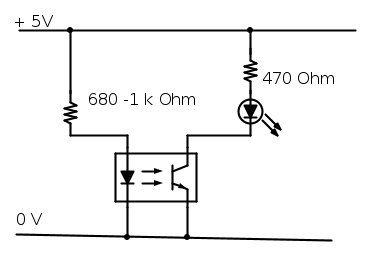

Non ha importanza che tu lo provi con un generatore, lo provi in maniera continua, stando attento a far scorre 6-7 mA nel led ed in uscita metti un resistore ed un led .

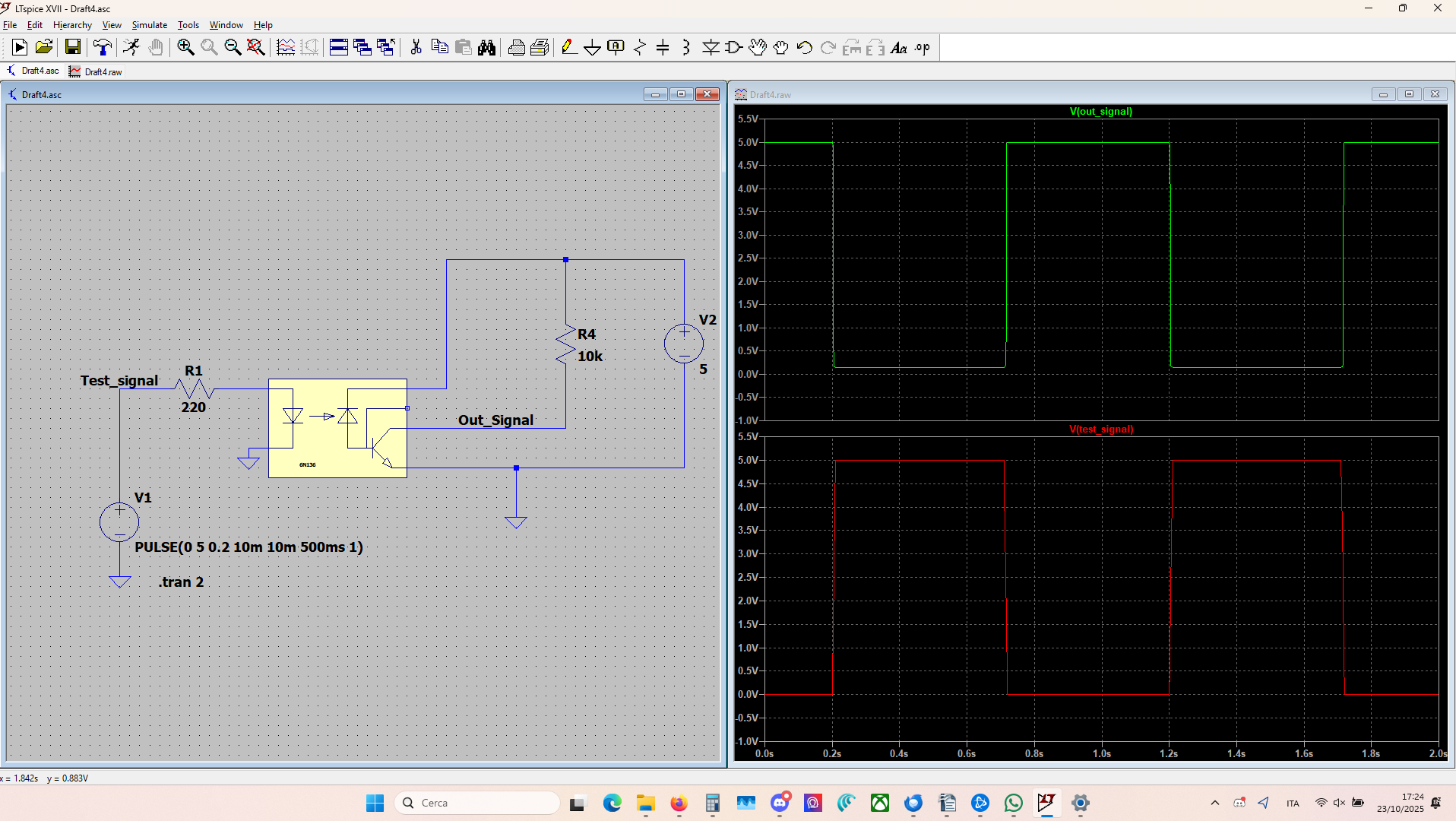

Ciao, per prova ho usato un fotoaccoppiatore analogo (6n136) non avendo il modello esatto:
Ricordati che questo tipo di fotoaccoppiatori hanno un fotodiodo come rilevatore (non un fototransistor) che deve essere alimentato. Per cui anche il pin 6 deve andare a VCC .
Nella mia prova ho fatto il circuito di test come da Datasheet con uscita open collector, per cui ti trovi che il segnale si inverte.
Come misure sul campo puoi solo misurare il led di ingresso, se invece lo testi su breadboard poi verificare come ti ha segnalato Setteali , ricordandoti di alimentare anche il pin 6

Grazie a tutti ma a Foto UtenteJackd va il ringraziamento perché lo ha testato, adesso devo tener conto che la polarità del led interno al fotoaccoppiatore SFH636 e invertita, quello che mi era sfuggito e che avrei dovuto alimentare anche il pin6, e questo mi è di grande aiuto. Domani faccio un circuitino adatto e lo testo. un grazie e un caro saluto a tutti per la pazienza mostratami.

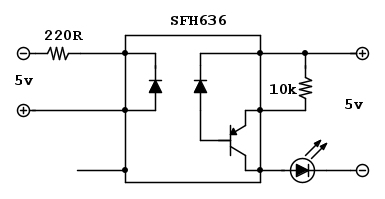

Purtroppo mi sono accorto che il SFH636 non ha solo il led interno ad essere invertito ma anche il transistor interno con diodo ad avere il transistor con il collettore invertito con l'emettitore ed è un PNP e non un NPN, aiutatemi a capire come va adeguato il circuito.
P. S. Va bene lo schema che ho disegnato?

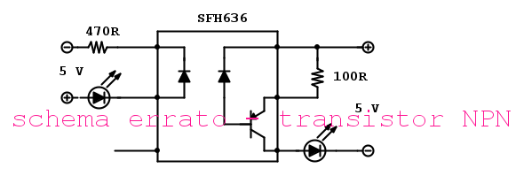

Si lo schema è corretto, ma ho corretto i valori dei resistori, così il led emitting non ha 22 mA ed il transistor invece ha più corrente.
Come vedi ho messo un altro led in serie al led emitting così ti rendi conto se è pilotato o meno.
In pratica quando è acceso il led sull'emitting, è acceso anche quello in uscita e viceversa.
Alex
