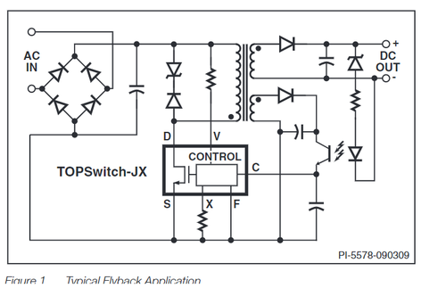

Messaggioda Foto Utentemarco9506 » 15 nov 2025, 16:43
Ciao ragazzi
Ho un problema con un alimentatore fly-back, è controllato da un integrato top267vg, sto misurando una tensione continua (la stessa che ho dopo il ponte di diodi) sull avvolgimento primario del trasformatore in alta frequenza, secondo voi è da sostituire l integrato? Il foto accoppiatore funziona correttamente.
Il secondario è morto non ho nessuna tensione su di lui.(ne prima ne dopo il raddrizzatore)

Iscritto il: 31 gen 2015, 18:15

Messaggioda Foto Utentemarco9506 » 15 nov 2025, 21:39
Il problema che ho individuato è che non ho più un onda quadra sul primario del trasformatore ad alta frequenza, ma bensì una tensione continua, stabile .

[6] Re: Switching fly-back
Messaggioda Foto UtenteIsidoroKZ » 16 nov 2025, 21:35
Se hai una continua ai capi del primario, l'avvolgimento e` aperto. Se invece c'e` la stessa tensione su entrambi i capi del primario, e` l'interruttore e il suo controllo che e` morto.

[8] Re: Switching fly-back
Messaggioda Foto Utentelelerelele » 18 nov 2025, 9:41
marco9506 ha scritto:Il problema che ho individuato è che non ho più un onda quadra sul primario del trasformatore ad alta frequenza, ma bensì una tensione continua, stabile .
l'unica possibilità di una dc sul primario la vedrei solo se il primario fosse aperto, hai detto che il primario è chiuso, lo hai testato in ohmmetrica? che valore hai letto? anche perché senza dissaldare il trasformatore misurerai anche altro.

[9] Re: Switching fly-back
Messaggioda Foto Utentemarco9506 » 18 nov 2025, 12:07
Foto Utentelelerelele Devo dissaldarlo e controllarlo da solo , da montato misuro 0,6ohm su tutti e 2 gli avvolgimenti del primario.
Riguardo alla lettura della tensione la cosa mi è sembrata strana perché non sono mai riuscito a misurare un onda quadra con il mio multimetro, a prescindere dalla frequenza
Ma qui ho la tensione stabile misurandola in DC.

[10] Re: Switching fly-back
Messaggioda Foto Utentesetteali » 18 nov 2025, 13:16
Ti metto lo schema di principio sull'uso del TOP247 così ti rendi conto come e dove trovare tensione continua.
Se il TOP 247 non funziona, sul primario del trasformatore switching sui due capi troverai i 300 VDC +-.
Potrebbe essere l'IC guasto oppure se c'è un cendensatore elettrolitico sui 10-47 uF sul lato caldo, lo sostituirei.
Ma in generale è il TOP che si guasta, molte volte te ne rendi conto perché si forma un piccolo forellino o una crepa.
Se invece ci fosse un corto-circuito sul secondario, con l'oscilloscopio dovresti avere degli impulsi.
