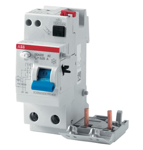

[5] Re: Collegamento differenziale con magnetotermico
Messaggioda Foto UtenteFranco012 » 18 nov 2025, 17:15
Se ne parla anche in questa discussione.
Certo che in un quadro elettrico realizzato secondo le "normali" tecniche, la possibilità di un corto circuito tra il differenziale e il magnetotermico è veramente remota. Se poi il differenziale è del tipo meccanicamente accoppiabile con un magnetotermico (come in figura) la possibilità di tale corto circuito è praticamente nulla.
