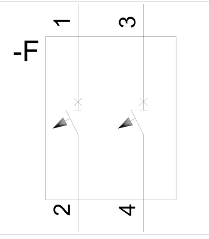

Messaggioda Foto UtenteGioArca67 » 19 nov 2025, 18:14
Per altro motivo stavo guardando il catalogo ABB e mi è venuta all'occhio quanto avevo ance già notato in campo, pur non avendoci mai fatto grande attenzione.
Però rispondendo ad altra domanda poco fa...
Perché usano simboli diversi:
Simbolo A (ABB)
Screenshot 2025-11-19 160930.png (8.02 KiB) Osservato 1936 volte
e
Simbolo B (ABB)
Screenshot 2025-11-19 160941.png (5.99 KiB) Osservato 1936 volte
sempre di interruttore automatico magnetotermico si tratta.
Per altro (se do retta a CEI 3-19) entrambi errati in quanto manca il quadratino pieno sulla parte mobile del contatto a simboleggiare la funzione automatica.
Anche altri costruttori non sono da meno.
Questo è Siemens:
Simbolo C (Siemens)
Screenshot 2025-11-19 170509.png (14.11 KiB) Osservato 1936 volte
Questa Schneider:
Simbolo D (Schenider)
Screenshot 2025-11-19 171134.png (8.76 KiB) Osservato 1936 volte
Simbolo E (Schneider)
Screenshot 2025-11-19 171336.png (3.51 KiB) Osservato 1936 volte
Perché?

[2] Re: Simboli interruttori automatici
Messaggioda Foto UtenteVanDerGraaf » 21 nov 2025, 13:50
Ciao, dato che era superfluo indicare la funzione automatica, da qualche anno, la normativa ha tolto la grafica con la "bandierina" quadrata sulla parte mobile.

[4] Re: Simboli interruttori automatici
Messaggioda Foto Utenteligabue » 21 nov 2025, 18:38
Il quadratino è quasi andato in disuso.
Personalmente preferisco indicare sempre l'interruttore con il simbolo delle 2 curve (quella magnetica e quella termica). Mi sembra più completo...
Io comunque il quadratico continuo ad inserirlo...

[5] Re: Simboli interruttori automatici
Messaggioda Foto UtenteGioArca67 » 21 nov 2025, 19:33
Ma perché nel medesimo catalogo del medesimo anno per un oggetto che sembra essere lo stesso usano due simboli diversi???
E comunque il trattino indica la funzione di sezionamento, la crocetta la funzione di potenza, ma se non ci mettono un segno ad indicare l'intervento automatico per me potrebbe ben essere un semplice sezionatore di manovra...
