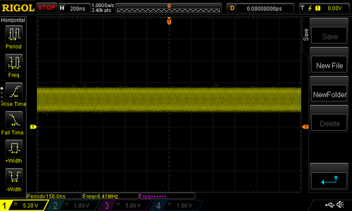

Dopo aver compilato e trasferito il codice noto che non funziona nemmeno per un modulo infatti io imposto da programma una freq. di 1000Hz ad onda quadra ed invece misuro una frequenza di 8.25Mhz con una forma d'onda assurda.
Allego la traccia.
Non capisco perché la generazione del segnale utilizzando la classe e l'oggetto da essa generato non funziona.
Scusate la mia igoranza con il C++ ma conosco poco questo linguaggio.
Mi potete aiutare a capire cosa ho sbagliato in quest'ultimo codice? #-o

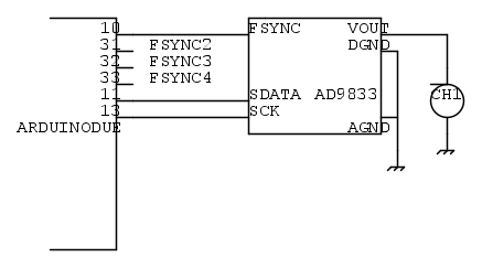

Riporta lo schema elettrico delle connessioni. Il pin FSYNC ha anche la funzione di Chip Select, nel primo codice è usato il pin 10 (FSYNC) e pin 31 (FSYNC2).
Il secondo codice è scritto male, riporto i primi problemi che ho notato. Fai il loop con più oggetti instanziati ma tutti usano il pin 10 (FSYNC). Il loop conta da 0 a 15 ma array è di soli 10 elementi, usi come indice la variabile i ma poi usi 1 (uno) il quale salva il programma da un buffer overflow ma è un errore. Mi fermo qui a elencare i problemi di programmazione che vedo.

Funziona con 4 moduli! :ok:
Nel tutorial non è spiegato che valore mettere per ottenere un' onda triangolare.
Allego lo schemino.
