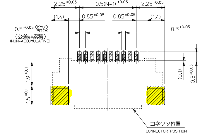

Ci sono connettori SMD che hanno pad aggiuntivi che servono solo ad assicurarne il fissaggio meccanico al PCB.
Non si tratta di uno schermo, sono elettricamente irrilevanti.
Per esempio quelli che ho evidenziato qui, immagine tratta dal disegno di questo connettore:
Li indicate sullo schema?
Li collegate a qualcosa di elettricamente attivo (GND, Vcc,...)?
Li lasciate flottanti?
Li rinforzate con un poligono di rame?

La risposta piu corretta sarebbe "dipende"
Scherzi a parte, dipende davvero da altre cose ... se ad esempio la scocca del connettore e' metallica ed il circuito prevede degli ingressi su quei pin, preferisco collegarli a GND, e di soito ci metto un via abbastanza robusto sotto, che arriva al piano inferiore per irrobustire un po, se so o sospetto che il "coso" andra' in mano ad un "gorilla", non solo rinforzo con il via, ma sui lati prevedo una o due coppie di piazzuole da 1mm per farci passare poi sopra dei "cavallotti" su misura di filo in rame come ulteriore rinforzo "antistrappo" (non hai idea di quanta roba mi abbiano portato con quei poveri connettori SMD strappati via dagli stampati, incluse le piazzuole di saldatura) ... questo lo faccio di solito sui jack di alimentazione, ma se c'e' lo spazio, anche per qualsiasi altro connettore a cui andra' collegato un cavo esterno.
Di solito non mi piace lasciarli "volanti", senza alcuna connessione ... lo faccio solo se non c'e' proprio modo di sapere a cosa sia collegato il corpo in metallo del connettore che ci andra' dentro (nel caso di connettori con il copro in metallo), oppure per quelli come i tuoi, dove essendo solo rinforzi meccanici ed avendo il connettore un corpo in plastica, e' assolutamente indifferente (ma anche per quelli, se c'e' lo spazio allargo il pad con un poligono, e se sul lato opposto in corrispondenza dei poligoni non c'e' nulla, aggiungo il via con un poligonino anche di la, che non si sa mai)

Ciao,
lavoro in una azienda che fa montaggi SMD, dal lato mio ti posso dire che nei prodotti che facciamo quei pad sono quasi sempre collegati ad un piano di massa o comunque hanno un'area di rame maggiore a cui ancorarsi proprio per irrobustire meccanicamente;
ci sono anche schede dove per esigenze sono lasciati flottanti, ma in questo caso la delicatezza e la rottura sono abbastanza assicurate...

Etemenanki ha scritto: non hai idea di quanta roba mi abbiano portato con quei poveri connettori SMD strappati via dagli stampati, incluse le piazzuole di saldatura
E ci credo, sono delicatissimi! Non importa essere dei gorilla, questi connettori vanno attaccati e staccati con attenzione e anche quando c'è il cavo attaccato bisogna stare attenti a non tirarlo...
Io, se lo spazio lo consente, cerco sempre di utilizzare connettori XLR o connettori industriali, essendo abituato ai prodotti per l'audio professionale di altri tempi non posso vedere la robaccia consumer di oggi, che quando la usi devi stare attentissimo a non romperla
Almeno per i prodotti costosi, ho un computer portatile che è costato 2000€, ma che cavolo sarebbe quel connettore di alimentazione????? Preferirei pagarlo 2005€ e avere un XLR 4 poli in metallo , lo stesso per le uscite video ecc. Potrete non essere d'accordo, ma la mia opinione è "che schifo"

Eh, per i connettori di alimentazione e' peggio ancora, ormai ... aggeggi sempre piu sottili, spazi sempre piu limitati, quindi connettori sempre piu "scarni" e con le plastiche sottili (tanto se si rompe, chissene, il problema e' del cliente, mica nostro)
Anni fa avevo trovato dei jack di alimentazione 5.5x2.5 che sopra avevano addirittura una copertura di rinforzo in lamiera stampata con 4 piedini da 2mm da saldare allo stampato, per romperli ti ci dovevi appendere ... ora neppure si trovano piu, "per carita', ben 2 mm piu alti tengono via troppo spazio" ... mah
Comunque ho provato che mettendo un via da 1 oppure 1.2 sotto ognuno di quei pad per il fissaggio (per i connettori in plastica che ha postato boiler), la resistenza un po aumenta, dove c'e' lo spazio potrebbe essere sempre meglio prevederli ... un'altra soluzione e' allargare i pad di circa 1mm per parte e poi mettere quattro vias da 0.3 o 0.4 , ma ovviamente dipende tutto dagli spazi a disposizione.
