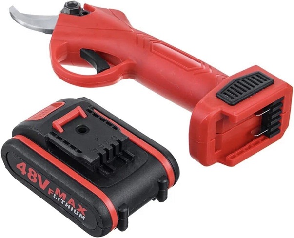

Ho comprato questa cesoia,nelle caratteristiche è data con batteria a 48V, sul pacco batteria c'è la scritta 48V , sulla cesoia non c'è la tensione di esercizio, sul caricabatteria c'è scritto 20V, la tensione del pacco a piena carica è 20V, la cesoia funziona bene.
Che dire? Alla fccia del controllo qualità?
P.S. Vendono batteria uguali con sigla a 20V e 48V come ricambio.

39 Euro: 1 cesoia, 2 batterie, 1 caricabatteria, 1 chiavetta esagonale, 1 valigetta, spedizione gratis.
C' anche a 16 euro ma senza la valigetta di plastica (che non serve a nulla).
Sulle batterie c'è uno spinotto jack per l'alimentazione e tre contatti per la cesoia ma non ho controllato quanti contatti ha la cesoia... in uscita misuro comunque 21V
Per 16 Euro, ti conviene comperarla, spendi di meno che a prendere 3 celle decenti
se ci stanno dentro 5 18650, i 21V li hai con tutte le celle al massio della carica (4.2V), mentre a carica nominale (3.7V) avresti 18.5 / 19 V, e ci sta.
Mah, ne ho viste di dimensioni identiche con scritto sopra "88V" ... ci sta che indichino 20V, perche di solito c'e' scritto "MAX 20V", su quelle di produttori piu "onesti" (dewalt, makita, e cosi via), ma me lo devono spiegare come arrivano a "88V" (ma anche solo a 48) con uno scatolo che al massimo tiene 5 celle
Secondo me' e' la loro solita brutta abitudine, "scriviamo ca(quelle), tanto il cliente non se ne intende"
Theodoro ha scritto:... in uscita misuro comunque 21V
claudiocedrone ha scritto:e tutti hanno la medesima scritta![]()

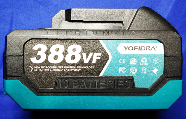

Da una rapida ricerca su Internet, ho visto che la lettera "V" nelle varie sigle "20V", "48V", ecc. non indica affatto un valore di tensione, ma si riferisce al modello di batteria. In questo caso, la "V" sta a indicare una batteria dedicata ad alimentare elettroutensili.
Le batterie fornite con la mia cesoia Yofidra (acquistata in kit con una piccola motosega) hanno la sigla "388VF", che è un codice del costruttore (un'estensione del codice "388V"), adottato per distinguerle da altri tipi di batterie (es. al nichel-cadmio) che non sarebbero compatibili. La tensione di queste batterie è di 18 volt nominali, max 21 volt.

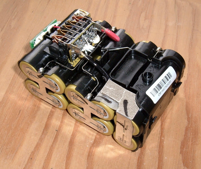

Non l'ho (ancora) aperta, ma suppongo che le dieci batterie siano collegate in serie-parallelo, in modo da fornire una tensione nominale di 3,7 x 5 = 18,5 volt.

Probabilmente si, una serie di 5 paralleli, come nelle dewalt ed altre simili con quella sagoma e quelle dimensioni (ma probabilmente senza elettronica a bordo per bilanciare le celle)
Una cosa del genere (ma qui c'e' sia il bilanciatore che l'indicatore di carica):
Pero' sotto c'e' scritto anche "HL 18-125VF automatic adjustment"
A proposito, ho visto che alcuni truffatori mettono delle false batterie 18650 in molti oggetti, torce in primis, e per non essere (giustamente) accusati di truffa, le rimarcano "800mah" ... il che e' una truffa di per se, dato che le celle 18650 piu scadenti che esistono ormai sono le 2200mAh (c'erano anche le 2000mAh in passato, ma sono anni che nessuno le produce piu, e comunque non ci sono MAI state delle "vere" 18650 da meno di 2000mAh) ... controlla quelle che hai nel pacco batterie
Franco012 ha scritto:... ma si riferisce al modello di batteria...
