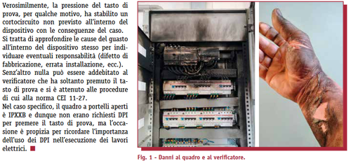

Ritorno sull'argomento citando una lettera a TuttoNormel pubblicata sul numero di dicembre.
In sintesi: quadro chiuso, pressione del tasto di prova, BOOOM con ustioni.
Dalla foto sembra di capire che il magnetotermico sia installato a valle del blocco differenziale, quindi in caso di corto interno al differenziale dobbiamo contare sulla apertura di qualche interruttore a monte, di taglia più grande, più lento e che con buona probabilità limita di meno la corrente. L'installazione del magnetotermico a monte del differenziale ritengo sia sempre preferibile.
P.S. ho aggiunto "del magnetotermico" per maggior chiarezza.

Goofy ha scritto: L'installazione a monte del differenziale ritengo sia sempre preferibile.
Sempre!

Che sia "buona cosa" installare un MT a monte del differenziale siamo tutti d'accordo credo.
IN questo caso il quadro era un po' strano comunque.
Nelle file inferiori ci sono degli MTD.
Nella fila superiore cosa c'è? Un differenziale puro? E poi?
Mettere un puro come generale di quadro non è una buona idea in qualsiasi caso.
p.s. povero verificatore, che botta
