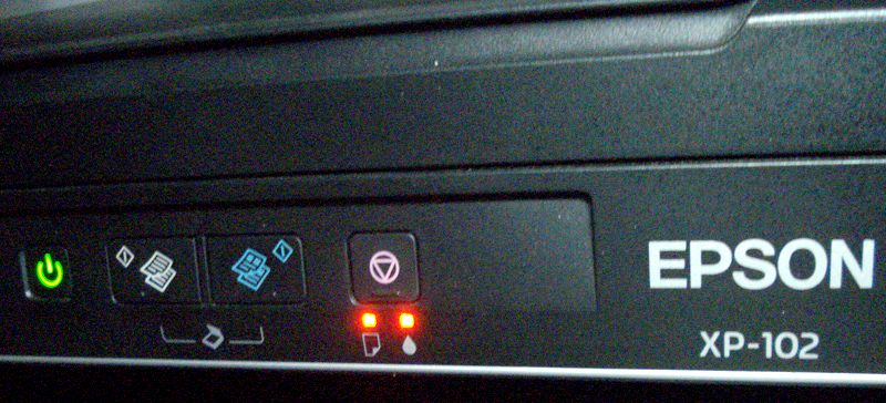

Non è mia ma la uso da un po' di tempo ogni 3-4 settimane. L'ultima volta funzionava ma gli ugelli erano un po' otturati e la stampa non era ottimale. Oggi l'ho accesa ed ho visto che lampeggiano contemporaneamente 3 led: quello della spia di alimentazione/accensione, quello della spia della carta e quello della spia dell'inchiostro.

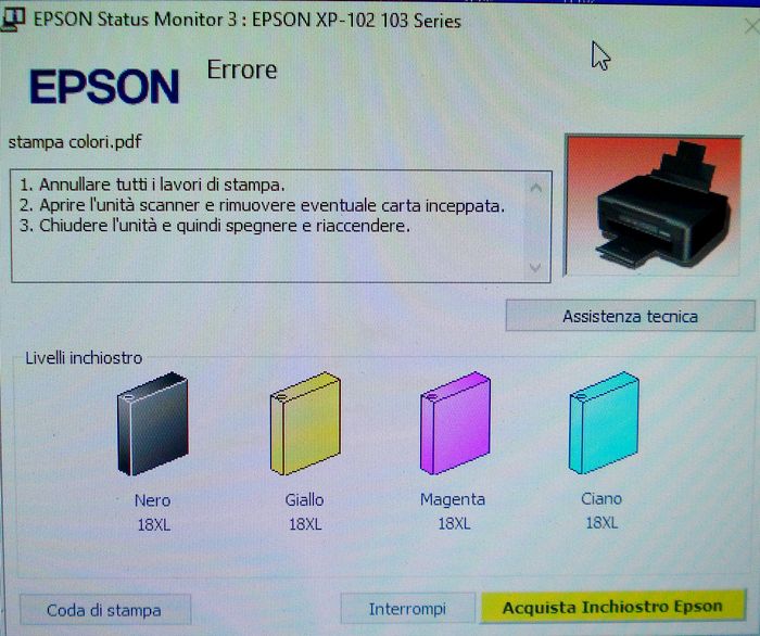

Inoltre sulla finestra di dialogo della stampante in windows mi compariva l'errore della carta inceppata ("rimuovere eventuale carta inceppata") benchè stranamente indicasse che tutte le cartucce erano piene mentre sapevo che alcune erano al minimo.

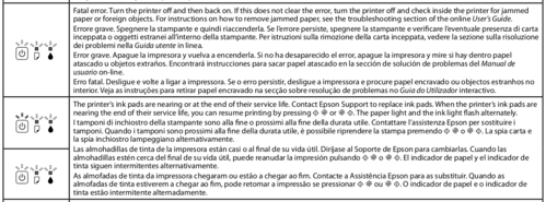

Ho eseguito un print screen di quella parte del manuale sono sono indicati gli errori in base ai led che lampeggiano. A mio parere si tratta di "errore fatale", cioè inerente la carta inceppata, che è l'errore indicato nel box in alto. Sono tuttavia indeciso se possa anche indicare l'errore esposto nel box in basso, cioè quello del tampone dell'inchiostro da sostituire. Ditemi voi quale dei 2 sia.
